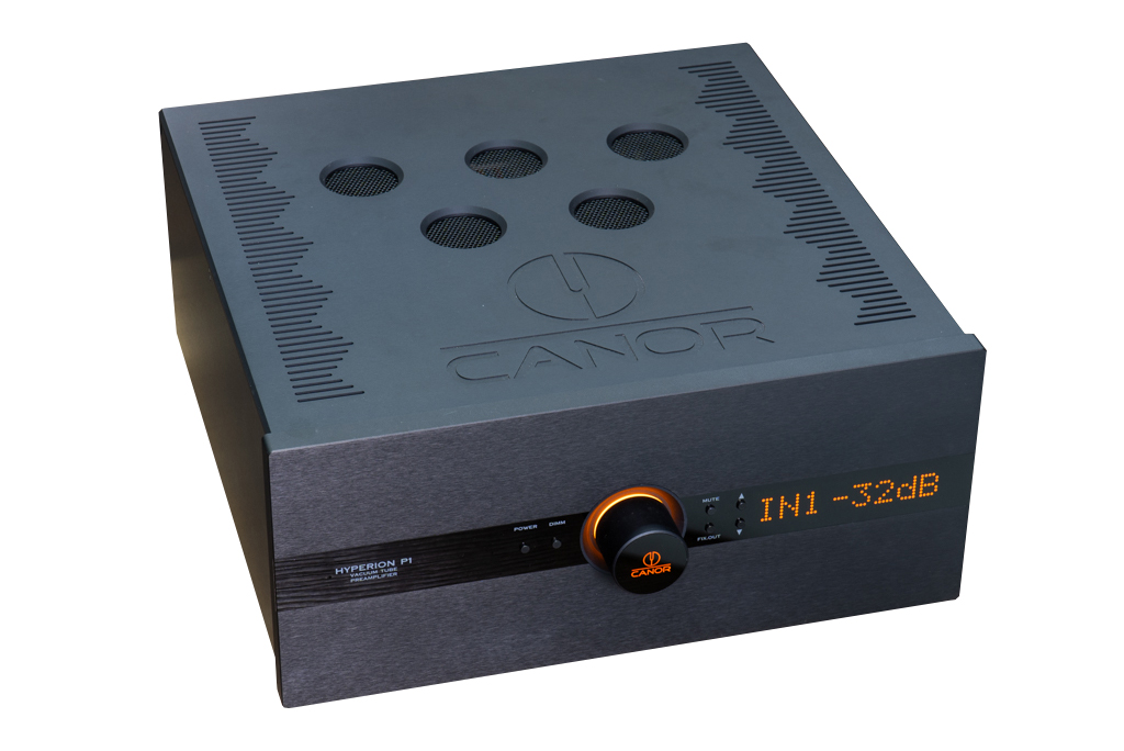

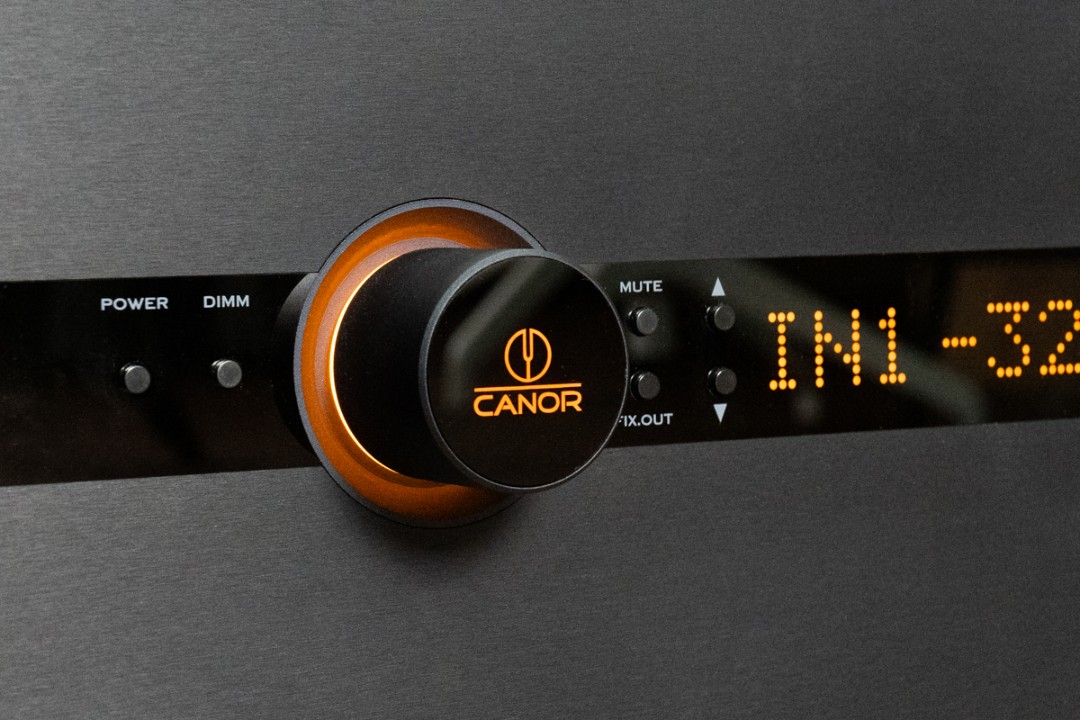

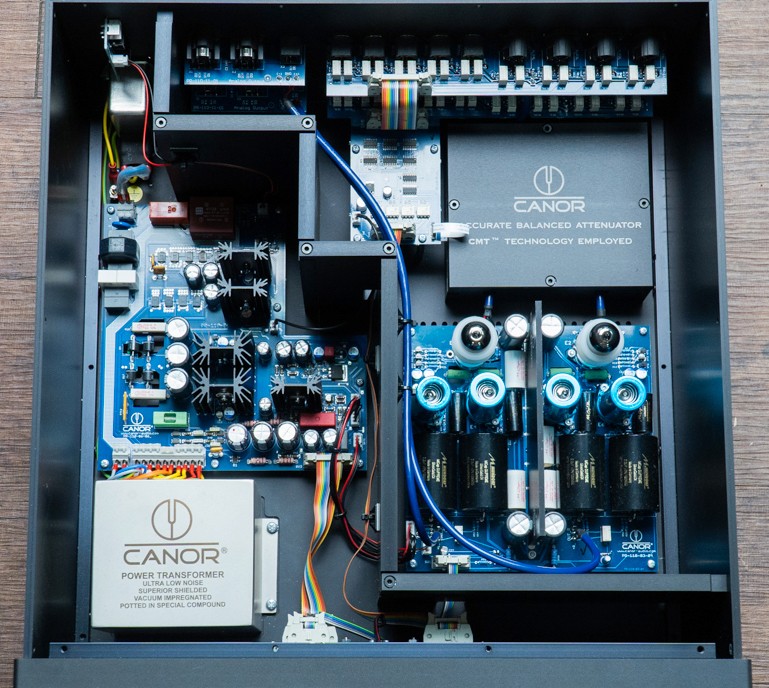

接下来就让我们看看 Hyperion P1 与 Virtus M1 这两部器材,从前级 Hyperion P1 开始,标榜纯 A 类无负反馈真空管放大,庞大厚实的铝合金机箱,尺寸与 Virtus M1 后级相当,可不要以爲 Hyperion P1 只是机壳做得大,重量可相当沉,29 公斤重的真空管前级,一个人搬可是很容易闪到腰的。
Hyperion P1 怎么会这么重?铝合金机箱当然是重量来源,厚度高达 10 mm,怎么可能不重,可是打开机箱之后,可以发现内部还有许多「隔间」,用来隔离不同线路的相互干扰,隔间又是10 mm 厚,机器怎么可能不重?而质量越高的器材,越能抵挡内部与外部的振动干扰,提升好声的稳固基础,不仅如此,Hyperion P1 内部每一块电路,从放大线路到音量控制,都有独立的防振设计,相当讲究,包括真空管也要穿上金钟罩、铁布衫,目的都是为了避振抑振。
自制变压器与电阻阵列音控

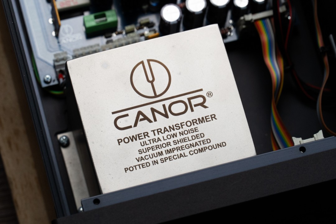

真空管机的灵魂,还藏在变压器里面,Canor Audio 的变压器都是自家设计、自家制造,专门用在特定机器上,这也代表制造技术的纯熟,能够掌握关键零组件的性能,现在还能在自家工厂绕制变压器的真空管机,已经不多,我所知道的,大概剩下 McIntosh 、Aesthetix 与 EAR 了。
最后一个重点,就是音量控制,Hyperion P1 采用电阻式阵列音控,可以确保每一段音量档位,维持恒定的阻抗,不会因为音量控制的阻抗变化,造成音色的变化,而且其驱动方式采用光学驱动隔离音量旋钮,不仅转动起来相当滑顺,同时不会有传统机械式旋钮,用久了老化,产生左右声道音量不平衡的问题,显然 Canor Audio 希望您买了 Hyperion P1,可以听得长长久久,所以设计了光学驱动音量旋钮。

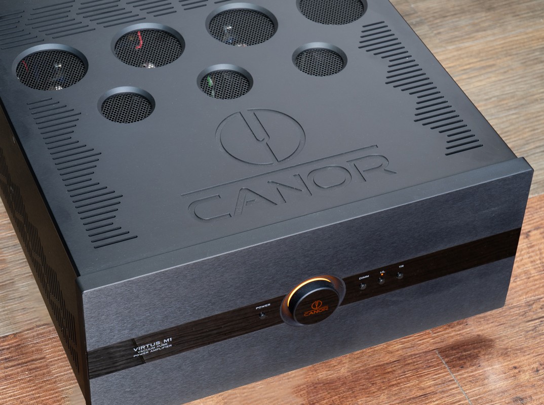

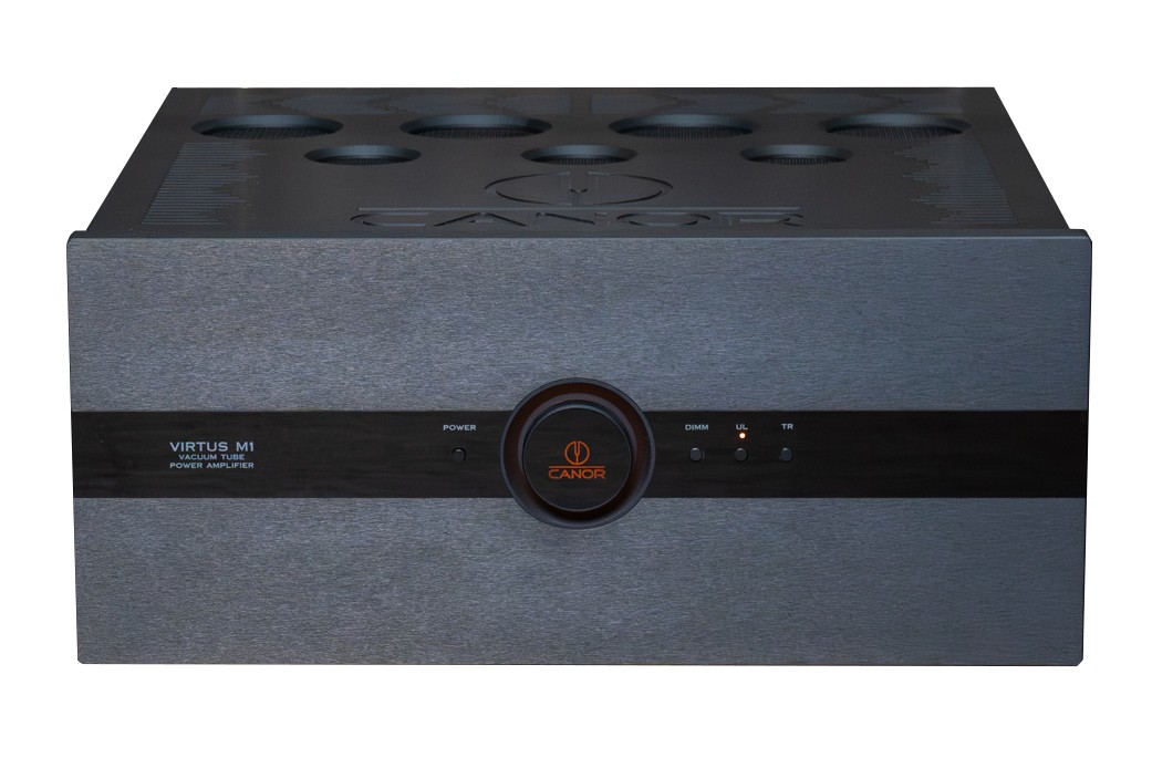

再来看后级 Virtus M1,单声道真空管后级,输出使用KT150,以超线性放大可以输出 110 瓦,三极管模式则输出 55 瓦,是相当实用的输出功率,几乎所有音箱都能驱动,可是 Virtus M1 最惊人的规格数据,是总体谐波失真,1 瓦输出为 0.0028%,5 瓦输出为 0.11%,到了 50 瓦时还能维持 0.13%,我从来没在真空管机看过幺棒的总体谐波失真数据,甚至许多晶体机都达不到这么漂亮的测试数据。
Canor Audio 怎么做到这么棒的测试数据,我并不清楚技术详情,但是 Virtus M1 这么低的总体谐波失真,目的是要呼应「黄金 1 瓦」的概念,在听音乐的时候,绝大多数时间,输出功率都是个位数,所以后级的第一瓦输出最重要,而在 1 瓦仅 0.0028% 的THD,我目前想不出有哪一部真空管机,THD 的数据比它漂亮。

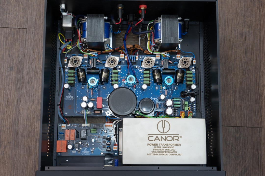

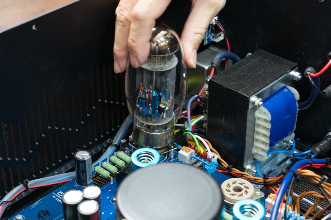

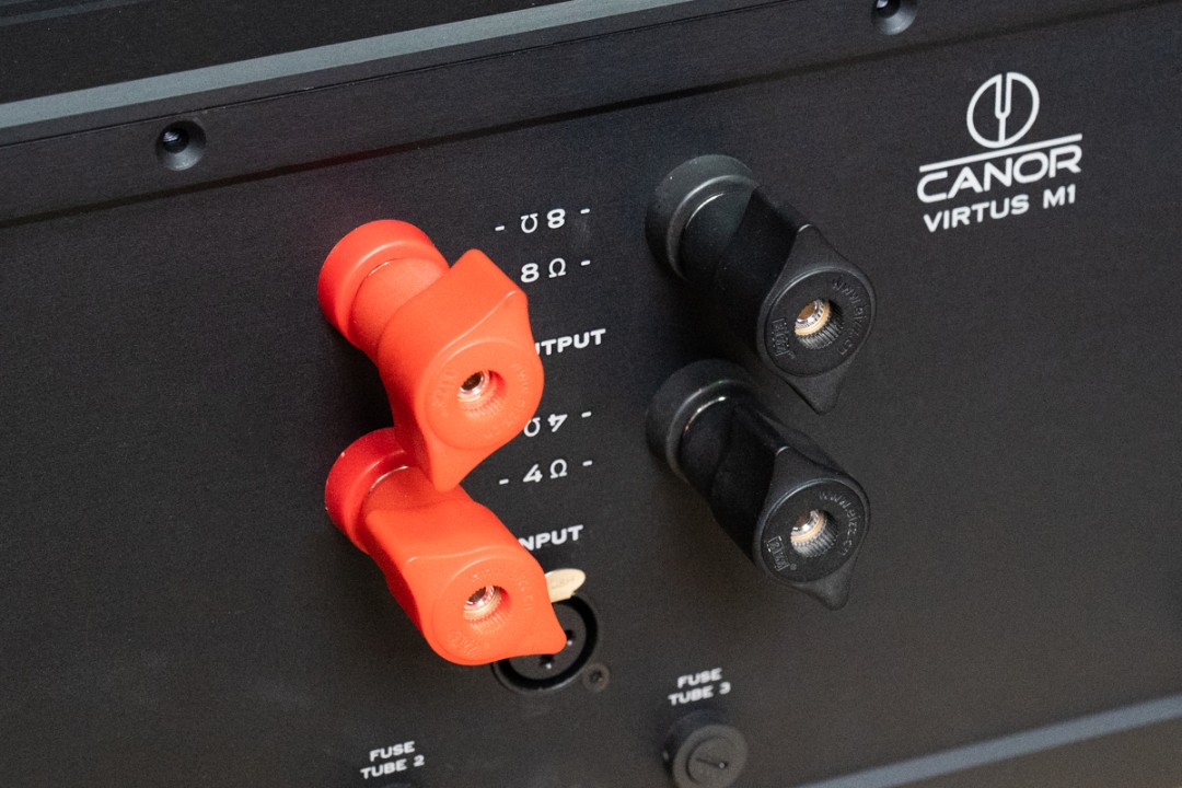

身为 Canor Audio 的旗舰后级,Virtus M1 用料当然讲究,变压器自家设计、制造,铁芯采用真空浸渍封装在特殊抗振化合物当中,并且加上屏蔽上盖,避免噪讯,其电源滤波有 3,900 uF/550V,并以扼流圈消除阳极电压涟波,搭配优质聚丙烯电容(您可以在重要地方看到 Mundorf),讯号路径配线采用慢拉镀银无氧铜。
可切换负反馈有无与超线性、三极管模式
身为旗舰后级,用料好是必然,可是 Canor Audio 味 Virtus M1 加上两项功能,更具可玩性,第一是负反馈与无负反馈实时切换,第二是超线性与三极管放大实时切换,有了这两项线路切换,为 Virtus M1 增添许多可玩性,许多发烧友都会争论,究竟是无负反馈比较好,还是加上负反馈比较好,但是 Canor Audio 不多做争辩,直接把两种线路都给您,想听那一种,任君挑选。
超线性与三极管放大也类似如此,Canor Audio 不预作设想,认定哪一种放大线路比较好,把两种放大线路都放入 Virtus M1,随时爱听哪一段都可以,不过在输出功率上,超线性输出为 110 瓦,三极管减半为 55 瓦,切在哪一段比较好,要实际与音箱搭配才知道。

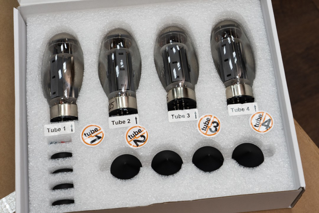

安装真空管请按照原厂标示
在正式讲声音之前,请务必注意,Hyperion P1 与 Virtus M1 随机的真空管,全部经过测量配对,每一只真空管都要对应正确的管座,原厂有贴纸告诉您真空管的安装位置,请务必按照原厂指示,正确插上测量配对过的真空管,让 Hyperion P1 与 Virtus M1 发挥最佳表现。

开启 Hyperion P1 与 Virtus M1,虽然有着厚重的金属机箱,可是 Canor Audio 在机箱顶部有许多圆形开孔,不仅帮助散热,还会从中透出真空管灯丝的红光,很是漂亮,夜深人静听音响,淡淡的真空管光芒,增添听音乐的浪漫情怀,不过以实用主义的角度,这些散热孔洞会让灰尘跑进去,可能要养成定期清洁机箱内部的习惯,才能让 Hyperion P1 与 Virtus M1 陪您长长久久。
