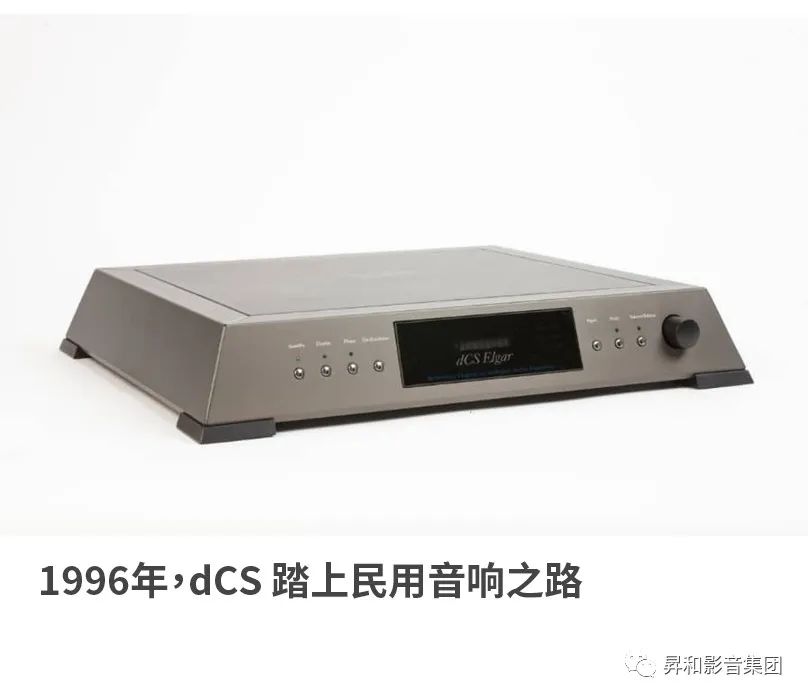

1996年,dCS踏上民用音响之路,当时他们发现有些消费者将用于录音室的dCS产品用在家用音响系统上,并且获得相当好的效果。基于此,dCS决定涉足民用音响领域,将自己的产品带到家庭中去,而不只是录音室中。

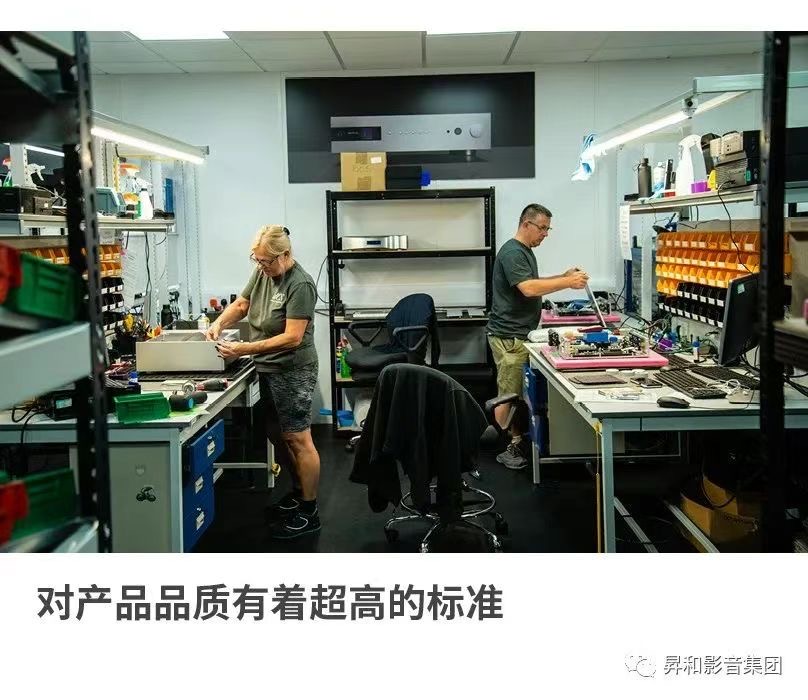

对产品品质有着超高的标准

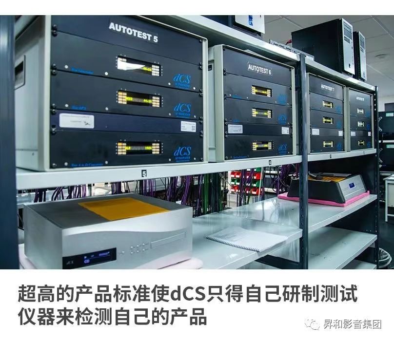

David Steven先生非常自豪地告诉笔者,在机器的研制与出厂需要的检测工具方面,已经没有任何一间公司可以提供符合他们要求的检测仪器。超高的产品标准使dCS只得自己研制测试仪器来检测自己的产品,包括线性表现、时基误差及串扰等等指标,根据多年的经验来看,他们明白这些指标对于声音的影响。由此看,dCS真不愧为数码界的天花板。
David Steven先生说:“我们很重视产品研制过程中的试验与测试,在不断的试验与测试中将产品做到极致。我们是将数码的1010转换成模拟音频,除了应有的技术手段之外,我们希望大家能通过我们的产品重新感受到dCS的用心与音乐的热爱,因此,在性能上我们非常注重时基误差,只有减少时基误差才能提升音乐的还原度,让每个音符准确地出现在它应该出现的时间上”。
关于产地问题,David Steven先生表示,无论是软件还是硬件,所有的一切都在dCS位于英国剑桥的工厂中生产,保证稳定的出厂品质。

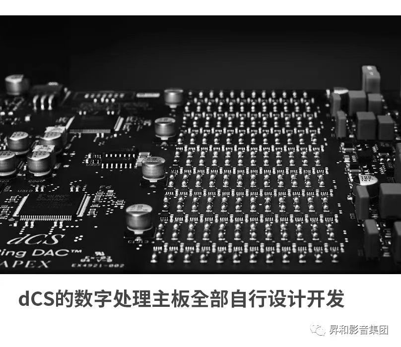

David Steven先生用电脑上的PPT文件向笔者展示dCS的数字处理主板,并告诉笔者,它就好像一台电脑,要处理很多事情,进行许多精密的计算。说到这里,David Steven先生指着上面的一块方形的芯片向笔者介绍,它就是FPGA(全称为FieldProgrammable Gate Array ) 。FPGA包含一个微处理器,负责实时监控功能以及输入、输出、解码与编码、过采样、滤波和音量调节等操作。
熟悉数模转换器架构的朋友—定知道,FPGA意味着什么,这是一种可编程的逻辑器件,换言之,开发者可以把自己的想法通过它来付诸实践,dCS就是这么干的。使用FPGA能带来什么?其实它只是一个平台,关键是你赋予这个平台什么程序,这其中就有水平高低之分。就像一台电脑,有人拿来娱乐,有人拿来工作,有人拿来创造价值。dCS通过自行开发的FPGA,内嵌了用于数字音频处理的各种处理程序,完全摆脱了市面上传统DAC芯片架构的条框限制,实现更高精度更为完美的处理效果。
而dCS的数字处理主板全部自行设计开发,dCS通过不定期的软件更新不断地升级这块数字处理主板,达到功能与性能上的提升,实现未来无限的可能性。在数字处理主板的电源部分,采用各部分独立供电的方式,这也是业界公认好声的做法。另外dCS的数字处理主板采用双时钟设计,其中一个负责44.1kHz及倍频,另一个负责48kHz及倍频,而运行的时候启用哪个,完全由程序运算作最佳选择,简而言之,设备会自动锁定一个频率,无需用户操心。

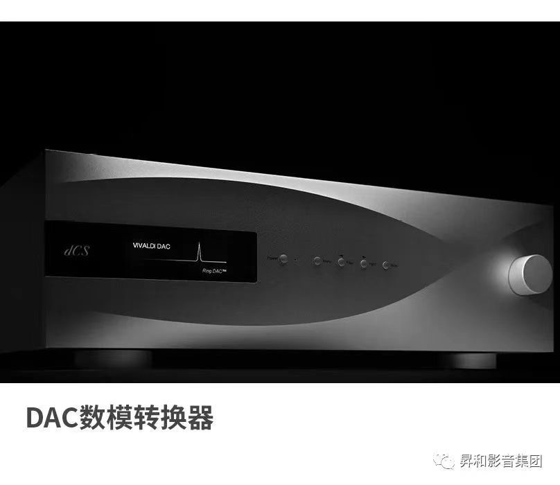

数模转换芯片是DAC解码器的核心之一,David Steven先生告诉笔者,许多品牌的做法是购买现成的芯片甚至是现成的方案,但这些芯片或方案完全无法满足dCS对音乐重播的高要求,因此,dCS开发出独家专利技术的数模转换模块,David Steven先生所说的正是dCS引以为傲的RingDAC技术。
根据描述,Ring DAC技术将硬件和软件结合在一起,它处理的是数字主板处理过的信号。前两部分是软件处理,然后Mapper将信号分发到硬件部分,即许多数模转换单元上,这个过程并非随机分发,而是经过精确的计算来进行信号的分发,同时也会将多余的噪音滤除,让声音更干净更真实。
但要注意的是,Ring DAC与R2R架构的解码器在工作上有本质的区别,从英文字面上来理解,它是环形 DAC,所谓“环形”是它的工作方式,它有一组锁存器,由FPGA采用复杂的映射算法来打开和关闭,通过高速打开和关闭的“动作”以产生等量的电流,每个锁存器都对应两颗输出电阻,但每次打开导通的并非同一组电阻,输出的书i文和祥的David Steven先生告诉笔者,这样的做法可以避免电阻反复使用导致老化而影响精确度,同时信号通道是正负双相的平衡传输,如此一来,D/A转换过程中产生的噪音已经被抵消了。
由此看来,Ring DAC是一种架构复杂的数模转换器,dCS选择RingDAC解码技术完全是迎难而上的做法,其复杂程度远远超过普通架构的解码器,你完全可以n 立式的DAC”来看待,这就增加了研发、制造和测试的难度。

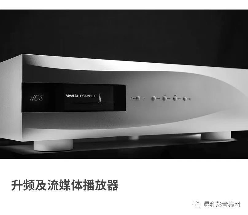

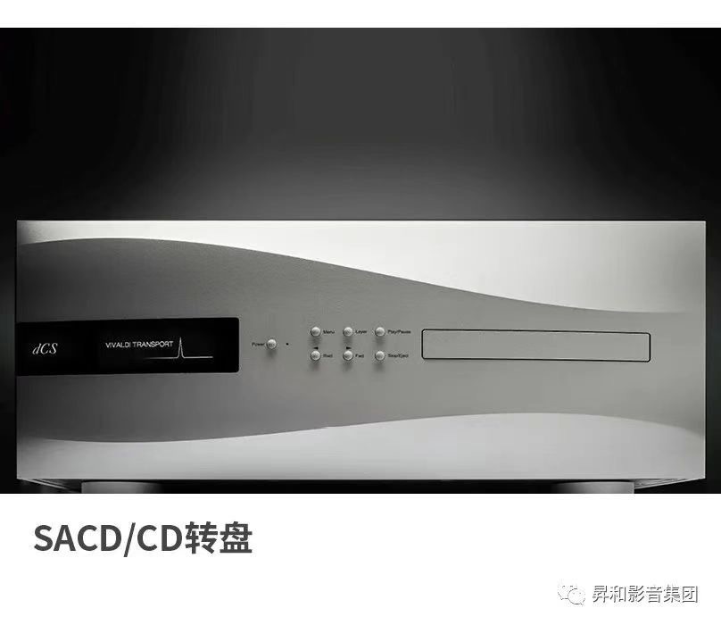

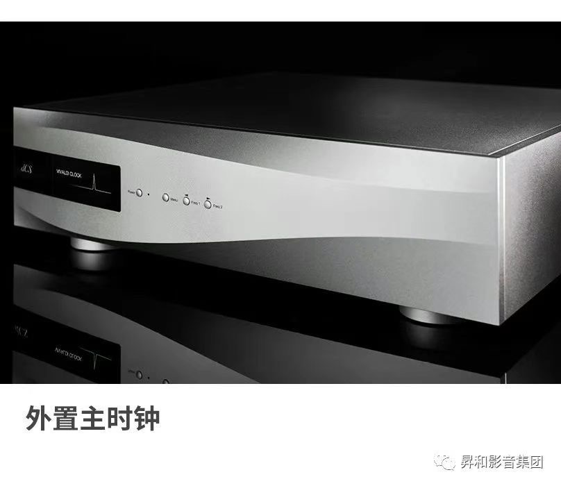

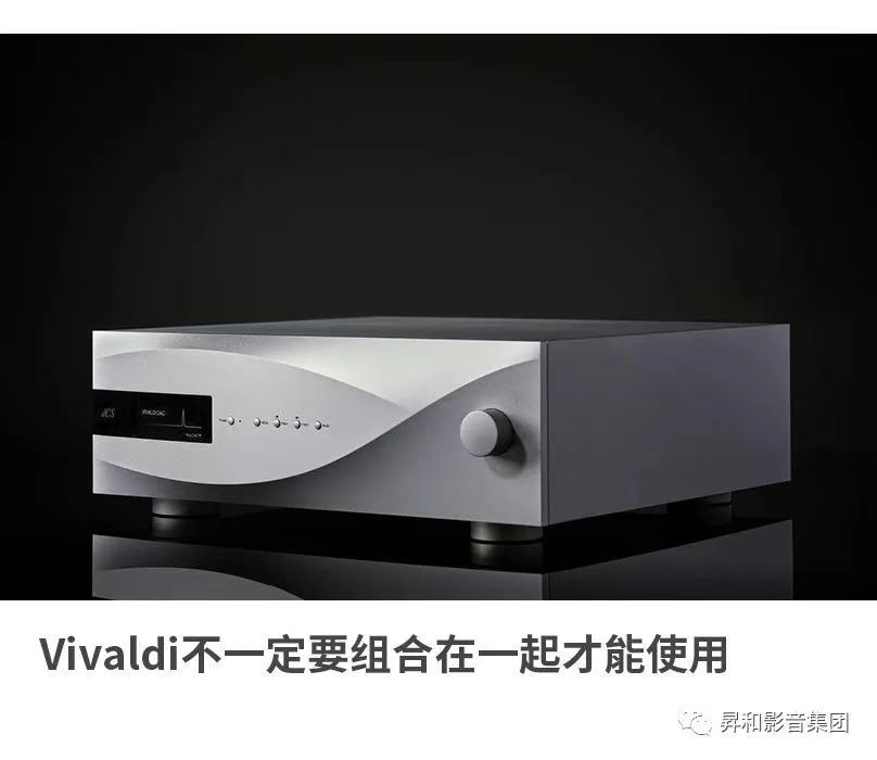

随后,David Steven先生介绍了Vivaldi四件套旗舰系列产品,其中有SACD/CD转盘、升频及流媒体播放器、DAC数模转换器和外置主时钟。比较极致的做法是将SACD/CD转盘、升频及流媒体播放器、DAC数模转换器组合在一起使用。但Vivaldi不一定要组合在一起才能使用,比如你不用SACD/CD转盘的话,也可以单独使用升频及流媒体播放器配合DAC数模转换器来使用。

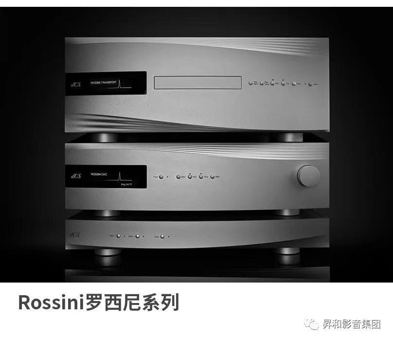

接着David Steven无生白毛者,如果想买一件产就.1.vivaldi四件套所有的功能,可以考虑低一级的Rossini Player,它既是 CD机,又是流媒体播放器,也是DAC数模转换器,当然你也可以添加外直的时钟来提升声音表现。

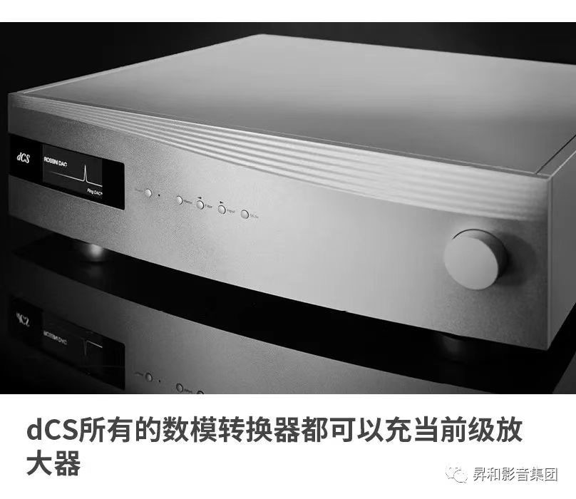

David Steven先生强调:dCS所有的数模转换器都可以充当前级放大器,因此,你可以在它们后面直接接驳后级放大器来使用。dCS不同系列的产品都有相同的基因和技术在里面,都有相同的主板和引以为傲的Ring DAC数模转换器,主要不同的部分是供电的变压器及箱体的外形。

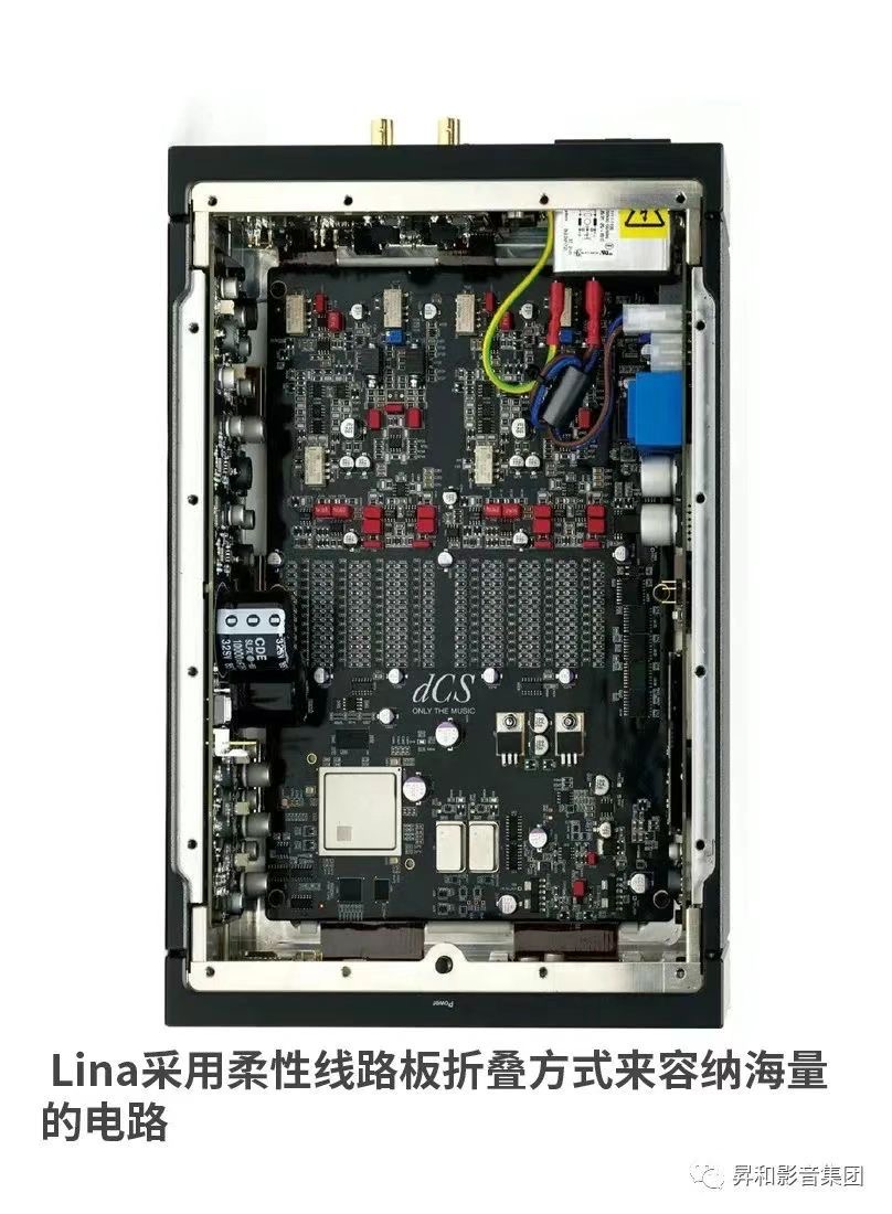

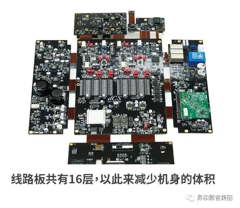

有些朋友可能会产生疑问,Lina的体型那么小,声音表现相比Vivaldi和Rossini等等系列会不会逊色很多? David Steven先生自信地告诉笔者,你不要被Lina的外形欺骗了,Vivaldi和Rossini等等机器的主板上有多少器件,Lina的主板上就有多少器件,它们有一样的FPGA,一样的双时钟,一样的Ring DAC数模转换器,流媒体播放部分也是一样的。Lina采用柔性线路板折叠方式来容纳海量的电路,线路板共有16层,以此来减少机身的体积。并且Lina的变压器位于底部的基板上,拥有独立的空间,可以隔绝变压器产生的微弱电磁干扰。

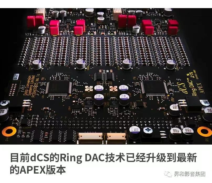

目前dCS的Ring DAC技术已经升级到最新的APEX版本。据 David Steven先生透露,APE×版本的研友始于五年前,但真正使用在机器上是最近两年的事。改良工作由Ring DAC之父,即dCS的开发总监Chris Hales先生担纲,在多次测试验证之后,又经过音响专家、唱片制作人、电子工程师等试听,确认音质确实有显著提升,才真正推出市场。
Ring DAC APEX采用全新优化设计的线路,同时优化了Ring DAC的参考级元件,并开发了全新的模拟物出级。APEX版本具备更低的失真与输出阻抗,线性表现也更好,抗干扰能力也得到提高,由此带来更干净更真实的声音表现。

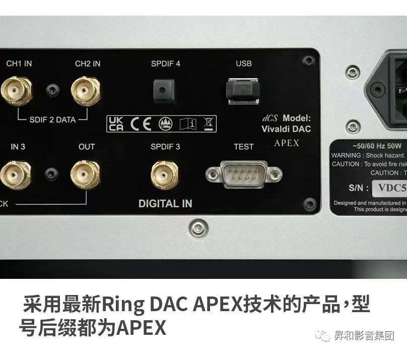

David Steven先生还透露了一个消息,目前提供给昇和的产品都是采用最新Ring DAC APEX技术的产品,型号后缀都为APEX。Ring DACAPEX是dCS对Ring DAC硬件的一次重大改良。针对之前购买dCS产品非APEX版本的客户,昇和影音将提供付费升级服务,有意向的朋友可以联系昇和影音或者dCS经销商进行升级,升级的过程还可以享受机器软件升级、全机检测、清洁等服务,升级后机器后背的型号也会有APEX的后缀。
