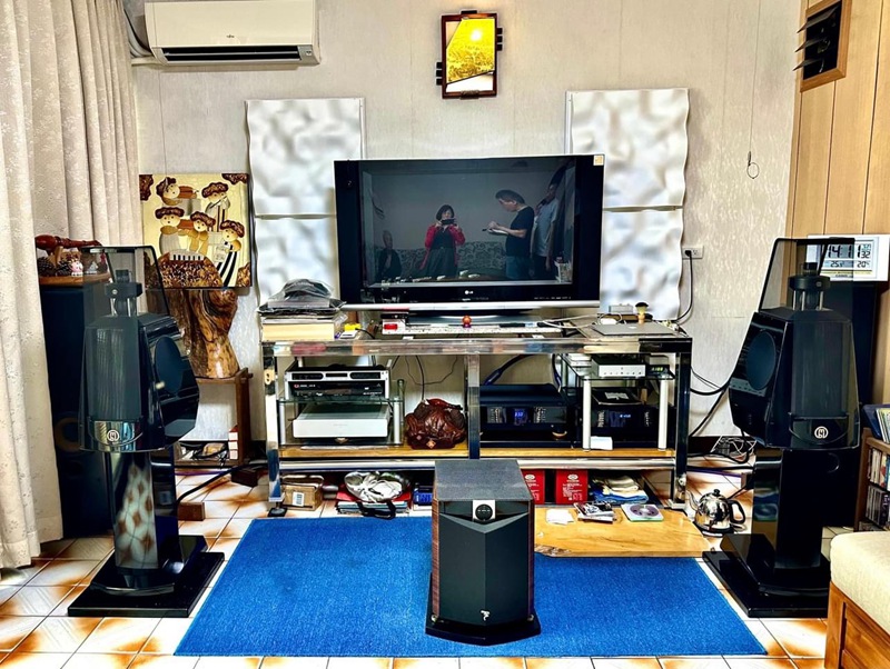

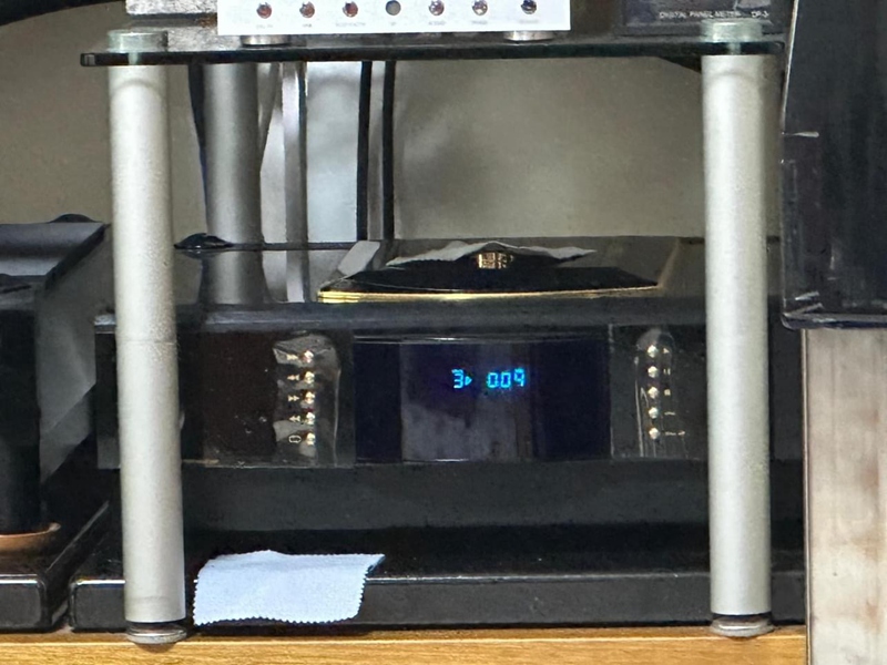

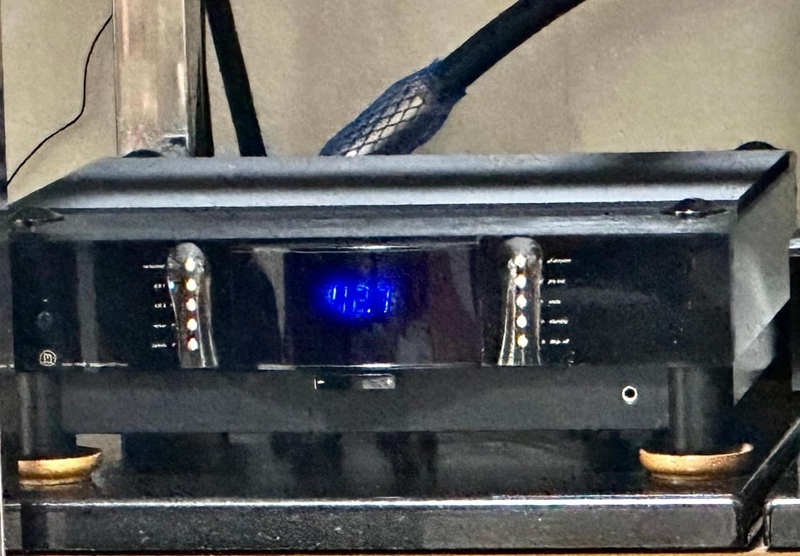

台中班上完课隔天上午先有一场雾峰家访,紧接着来到台中海线清水的巷弄,我们听到朴实廖先生夫妇的音响系统好声音。全套MBL,120书架音箱,搭配
1531 CD播放器与7008 合并扩大机。

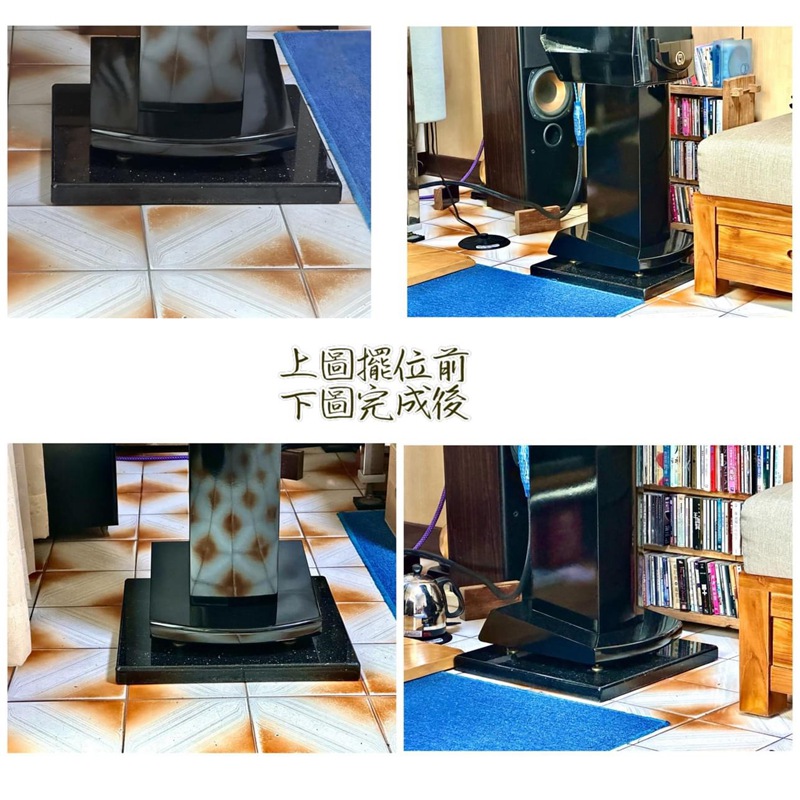

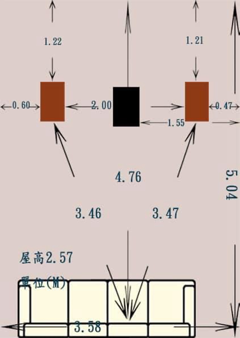

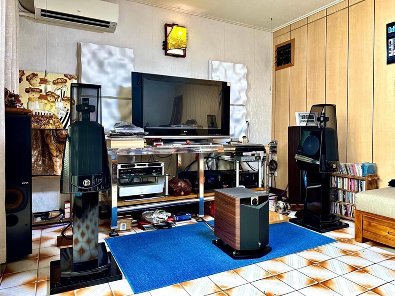

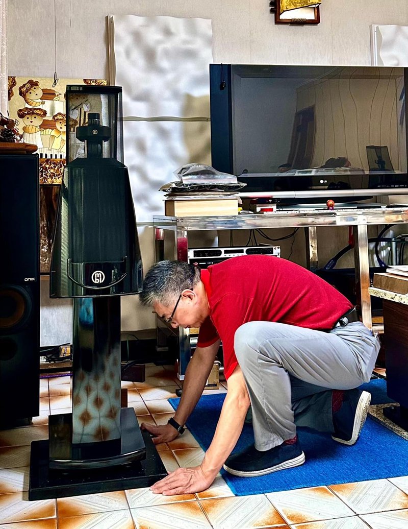

由林孟申老师进行主音箱摆位调整,修正如下:
「1. 音像偏左,但因视觉上两支音箱过于左偏,也需要靠近让音像凝聚,所以将左音箱右移10 cm,右音箱右移2 cm。2. 继续修正左偏,将左音箱往外发现更左偏,这时须反向操作,将右音箱往外2 cm,音像置中。在360度音箱反相操作是常事。3. 左右音箱后移两次共4 cm以增强低音。
4. 低频稍有淤积,右侧低频稍少,特右音箱往后2 cm,左音箱往外2 cm,主音箱摆位完成。」

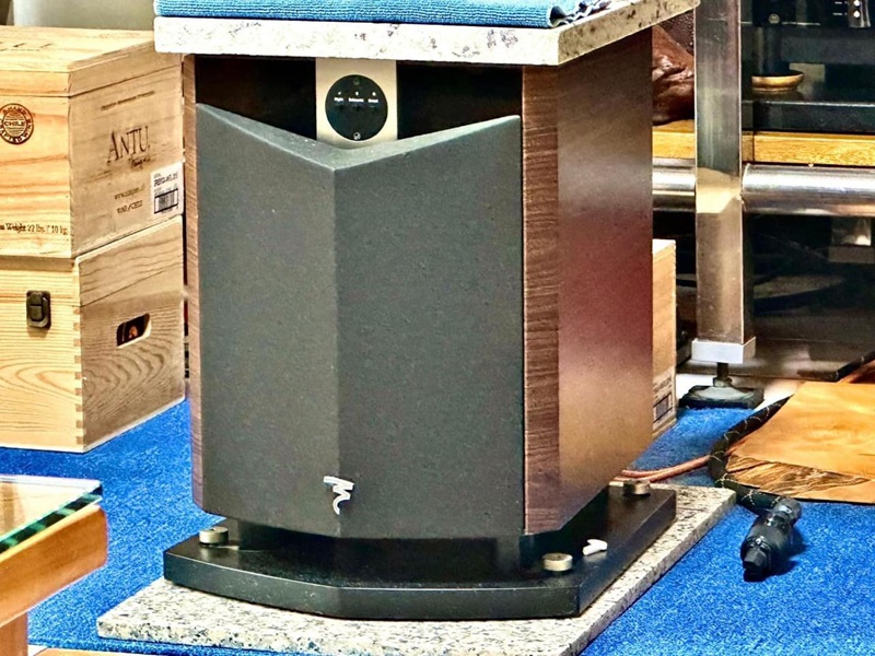

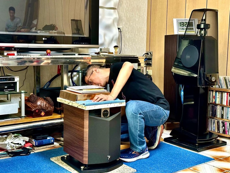

接着由侯文智老师衔接超低音,调整如下:「1. 超低音相位设0度,分频40Hz,音量放0。
2. 修正向右偏的极低音,将超低音音箱往左移2 cm,音量已降至最低,但极低仍多,所以将超低音音箱往前3 cm。3. 修正向右偏的低音,超低音再往左0.5 cm。
4. 最低处有些多,音域有些不平顺,将超低音上面下方大理石压垫等物品清除,得到正确的音像、低频也能下潜,音量再增回至四分之一量度,整个系统衔接完成。」
摆位开始先将低音陷井移除,理论上书架音箱不需,廖先生是因他衔接超低音发现轰隆才加上,我说应是衔接问题,应该用不到,许多人把低音陷井当标准配备往往是处理过当。
摆位完成,MBL的好听实力展现,我想廖先生当初一次花费是对的,如果东搭西配不断换器,可能花费更巨。我示范音场宽高深乐段,以小提琴评估中高平顺质感均令人满意,也能再现《顽皮豹》与《聆听中国》极低,在听完李明洋的《家后》,看他拭泪,我说听这首歌,能令人含泪,这个系统肯定有足够的音乐感染力。最后听《a touch of sonic madness 》综合评估,可以确定这是调校成功,音响客观条件完备,可以长期相伴聆听的好系统!
