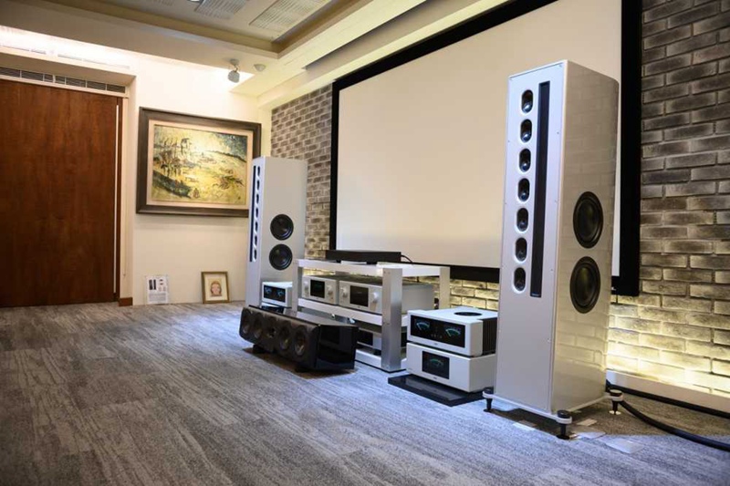

 ▲S540同时使用了七只椭圆振膜中音单元构成线音源发声状态。

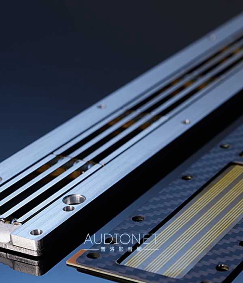

 ▲T+A用自家开发的Mag850长调铝带平面振膜,取代了前代使用的静电振膜高音单元,解决了静电振膜的耐用性问题。

 ▲T+A将开发平面振膜耳机的研发成果,运用在全新Mag850铝带振膜单元上,大幅改良的磁力系统,让Mag850.的特性与静电振膜相差无几。
平面振膜单元的重大突破
值得注意的是,T+A将他们研发的平面振膜单元称为Planar Magnetostatic,而不是一般的Planar Magnetic,显示他们在这种单元的磁力系统上有所改良。事实上的确如此,他们在研发Solitaire耳机的平面振膜时,发现用长度不一的棒状钕磁铁,以特殊结构排列,可以产生更均匀一致的磁场,大幅降低平面振膜的失真,T+A将这项创新技术称之为Draft Control System。当T+A将平面振膜放大运用到S540音箱时,这项独家磁力系统也同步放大,总共使用了64颗钕磁铁以特殊结构排列,让磁场可以均匀施加在面积达200平方公分的整面振膜上。
另一方面,T+A还采用了更先进、更稳定的polymer薄膜当作平面振膜的基底,厚度只有几个µm,利用光化学技术施加在这个基底上的音圈,厚度也只有几个µm,让T+A的平面振膜真正达到轻薄如蝉翼的地步。上述两个技术结合之后,回放特性真的已经与静电单元相差无几,Siegfried才决定将全新开发的平面振膜单元运用在S540旗舰音箱身上。
T+A将运用在全新Solitaire音箱系列的平面振膜称为Mag850,850代表长度85公分,请注意,这个单元是用单一大面积平面振膜构成,不像市面上大多数此类设计,是用多颗小面积平面振膜相接而成。Mag850的制造难度明显高出许多,当然回放特性也优异许多。根据原厂数据,Mag850不但可以展现更大的动态范围,可以刻画更细腻的微动态,具备更丰富的细节、更快的瞬时、更好的高频延伸,而且它的最大音压竟然可以轻易超越125dB!难怪Siegfried要用Mag850取代原本的静电单元啊!目前除了S540采用Mag850之外,同系列体积小一号的S530也使用了尺寸相同的Mag850高音单元。

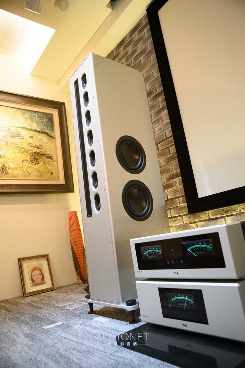

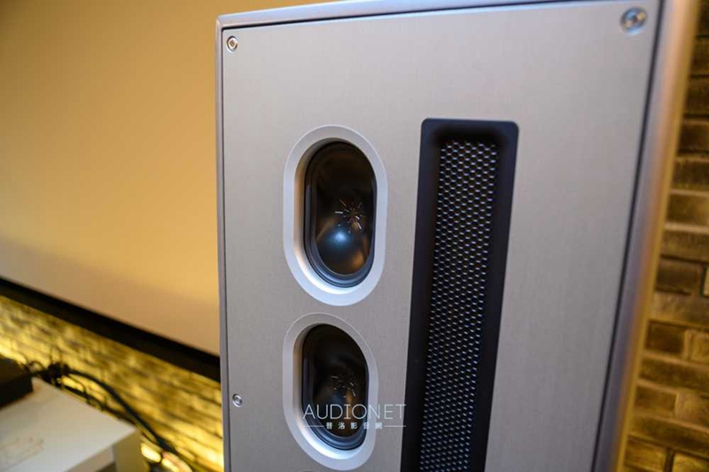

 ▲全新开发的椭圆形中音单元,可以设置在更靠近长条形铝带高音单元的位置,也更完美了实现了线音源回放状态。

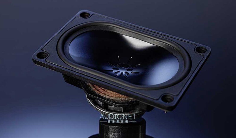

椭圆振膜中音单元

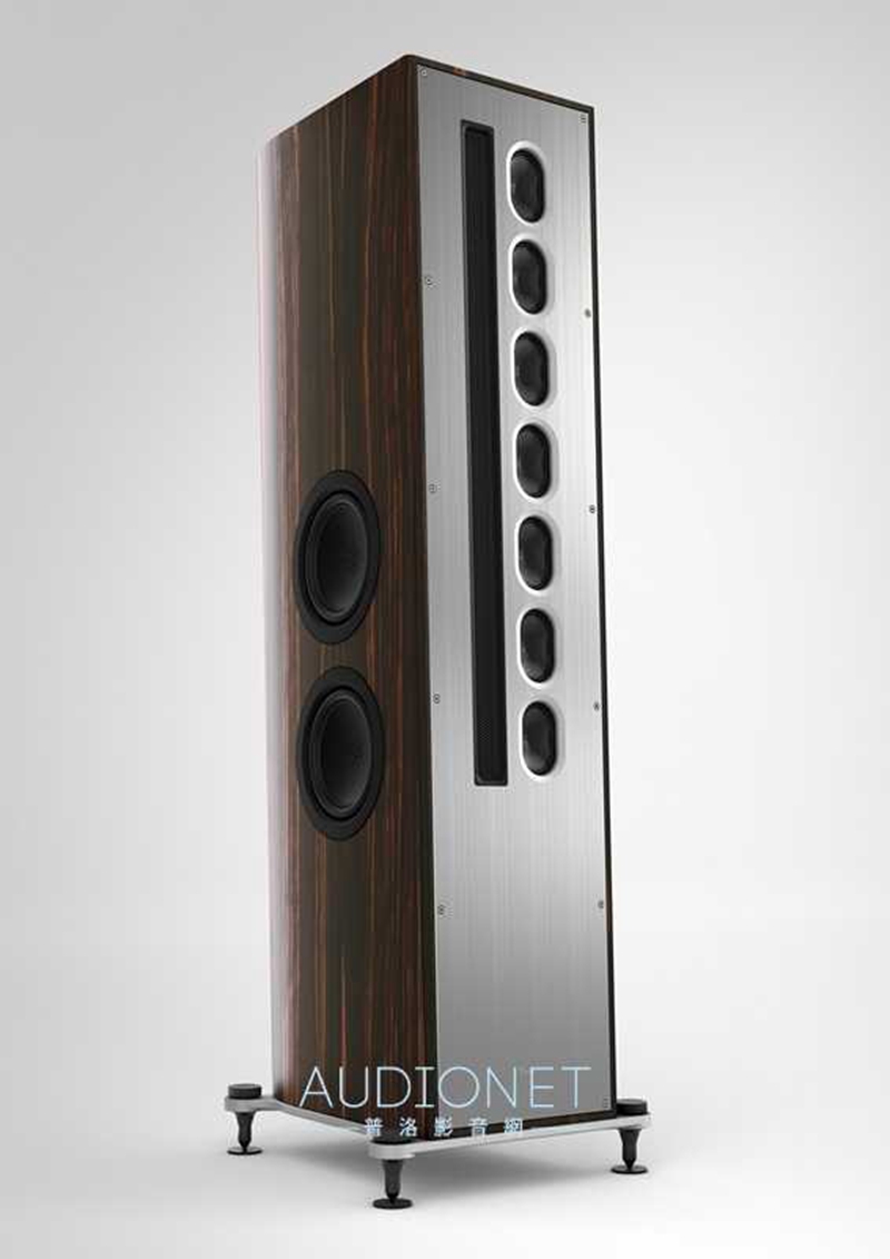

要建构理想的线音源音箱,光靠Mag850单元还不足以成事。T+A这次还特别开发出椭圆形振膜的中音单元,一次动用七颗垂直排列,让中音单元也达到线音源回放状态。
将中音振膜改为椭圆形之后,除了中音单元数组可以更靠近Mag850平面振膜单元之外,T+A还进行了更细腻的调校。请注意那七颗椭圆形中音单元是陷进前障板中的,发声点比Mag850后缩,前障板在中音单元前方还构成了短号角开口。
 ▲请注意中音单元略微陷进前障板中,让前障板在单元周围构成短号角,巧妙的控制声波扩散方向。
再请注意,S540是有左右音箱之分的。Mag850高音单元必须在外侧,内缩的中音单元数组必须在音箱内侧。在这种状况下,S540的两侧水平扩散角度是不一样的,朝向外侧的扩散角度较小,可以降低两侧墙的反射音干扰;朝向两支音箱内侧的扩散角度大,让声音能量可以聚焦在音场中央。
发现了吗?S540不但藉由线音源降低了垂直角度的反射音干扰,还藉由Mag850与中音单元数组的巧妙搭配,降低了两侧墙的反射音干扰。这样的设计真的实际有效吗?这次在日月音响二楼试听S540,刚好就是对S540最佳的考验。怎么说呢?只要是去过日月音响二楼的人,都知道这个空间颇大的聆听空间中,有两根直立的大柱子,刚好就位在音箱与聆听位置之间。凡是日月音响的工作人员,在这个空间中都练就了一身高超的音箱摆位功夫,可以将这两支大柱子对音响回放的影响降到最低。

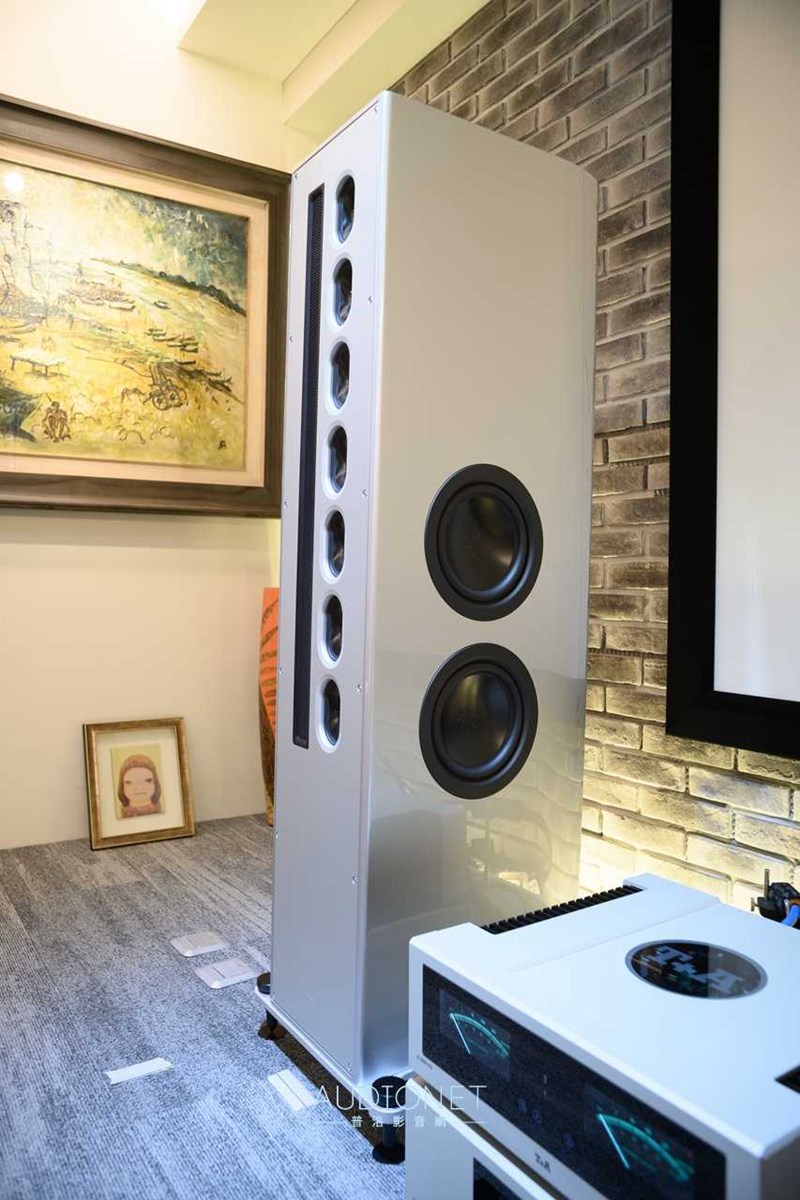

 ▲箱体两侧各配备了两只220mm低音单元,两侧单元后方以金属支柱相连,可以大幅抵销单元震动对于箱体的影响。

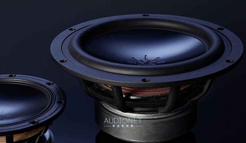

第二,中音与低音振膜上都有独家Star Stabilizer压纹处理,可以有效抑制盆分裂失真干扰。

第三,S540每声道箱体两侧各配备了两只220mm低音单元,两侧单元后方以金属支柱相连,当两侧单元同相发声时,可以大幅抵销单元震动对于箱体的影响。
第四,为何低音单元不采用线音源架构?因为一般居家空间不会太大,建构低音线音源的帮助不大。而且S540的低音单元只需要回放180Hz以下频域,已经没有指向性问题,可以与线音源中高音充分融合。
第五,S540采密闭式箱体设计,主要目的是要提升低频的瞬时速度,如此才能跟上Mag850与中音单元数组的超快反应速度。值得注意的是,低一阶的S530音箱虽然设计架构相同,但是因为箱体容积较小,所以必须改采低音反射式设计(反射孔位在箱体底部),才能换取充足的低音量感,只是低频瞬时速度恐怕就必须有所妥协了。
第六,S540的前障板是厚实的大面积铝合金板建构,主箱体则是由MDF加上HDF构成双层结构,总厚度达到5公分。Siegfried认为并用两种不同密度的板材,可以达到最佳箱体刚性与阻尼特性。箱体内还设有特殊吸音阻尼材料,那是密闭式箱体的必要设计。

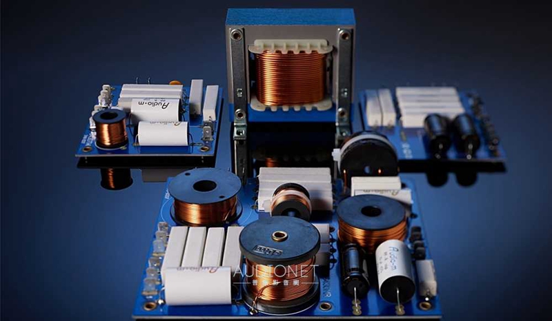

 ▲独家FSR三路分音线路架构可以精准控制声波扩散特性,同时还能确保全频段一致的相位与群延迟特性。重点是阻抗变化幅度极微,对扩大机不会造成太大负担。
阻抗变化极低
技术剖析的最后,我要介绍S540的分音器。它采用了独特的FSR(Fast Signal Response)三路分音线路架构,可以精准的控制音场与声波扩散特性,同时还能确保全频段一致的相位与群延迟特性。重点是阻抗变化幅度极微,对扩大机不会造成太大负担。
这个分音器对于接地与内部配线的使用也非常讲究。Mag850高音单元使用了自家开发的同轴线连接,可以最低耗损的传送最细微的中高频讯号。

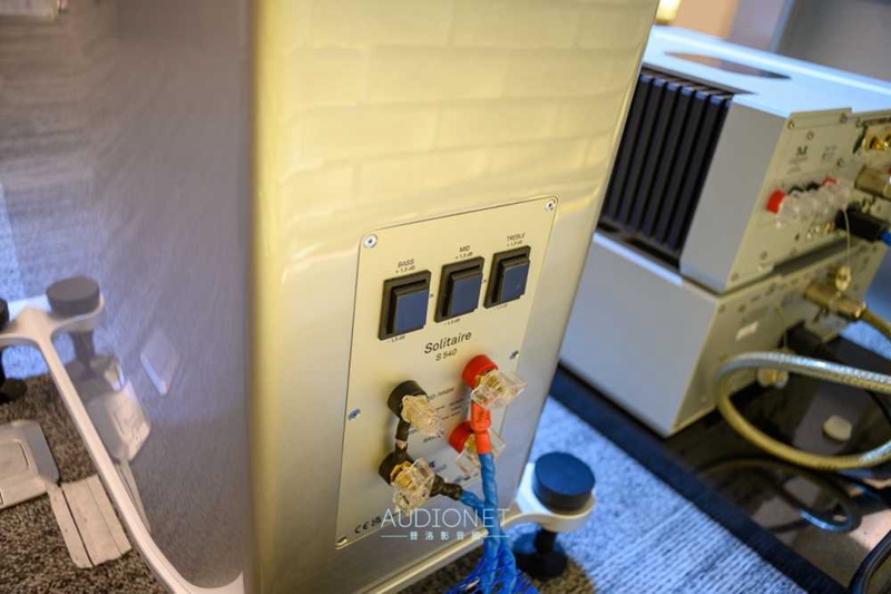

值得注意的是,S540的箱体背板设有高、中、低音量感调整装置,Siegfried认为这是非常必要的功能,可以让音箱更能适应不同的聆听空间。

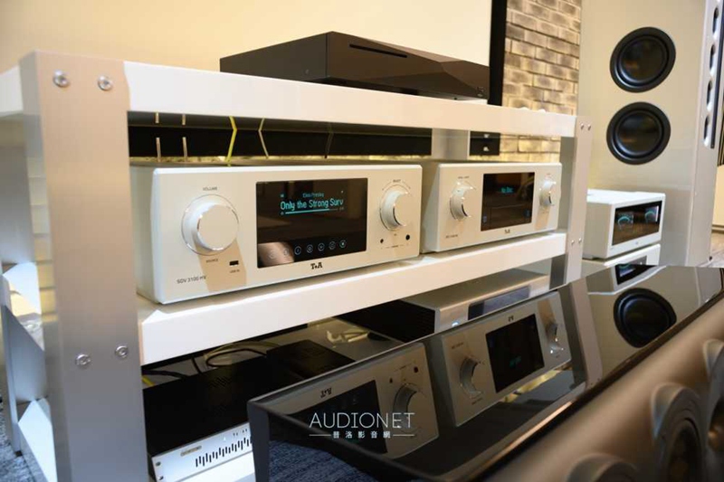

 ▲这次试听使用的T+A PDT3100HV SACD转盘与T+A SDV3100HV串流DAC前级。
