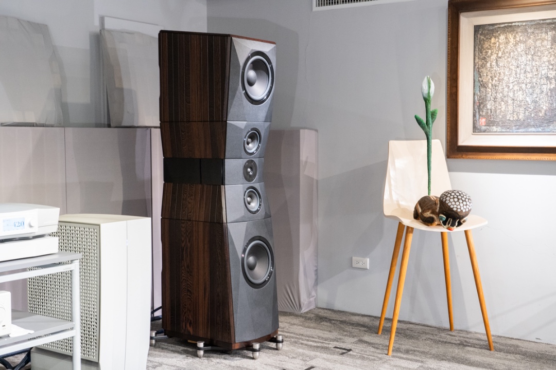

有欧洲 Hi End 音响名人加持,Dragon Legacy 一出手就要够重,这个重,直接反映在音箱的重量,单只音箱重达 225 公斤,所以 Dragon Legacy 底座装上六个脚钉,这样音箱才够稳,而其重量的来源当然来自音箱。
就 Dragon Legacy 的设计理念,音箱讲求厚实稳重,借以消除一切振动的干扰,这是音箱设计的金科玉律之一,为什么说之一,因为英国音箱另有薄板设计,音箱本身会共振,这两个理论各有其科学依据,发展多年至今,各自的道路并不相同,但是 Peak 的选择显然是消除共振的路线。
复合式箱体去除谐振干扰

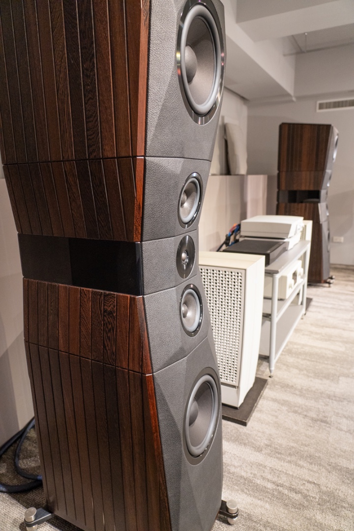

Dragon Legacy 怎么制作尽可能消除共振的音箱?答案是双重音箱,外部 14 mm 厚的胡桃木,其实只是装饰之用,包覆在音箱外层,胡桃木底下藏着真正的音箱,在 Dragon Legacy 音箱内层,是厚度达 46mm 的 4 层高阻尼材料箱体。
此外,Dragon Legacy 内部区隔为 5 个独立箱体,对应 5 个音箱单元,所以在音箱衔接之处,内部隔间的厚度更高,直球对决,用厚实且阻尼特性高的材料,复合为高抑振音箱箱体,我想,这个音箱箱体是 Dragon Legacy 最主要的重量来源。
MTM 点音源设计

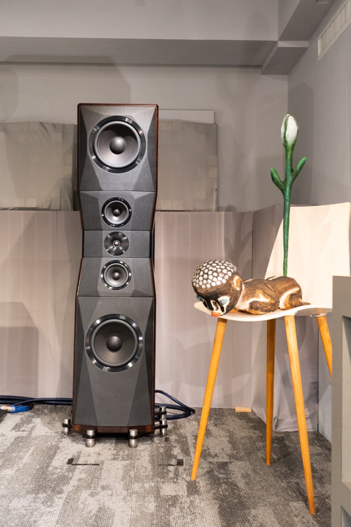

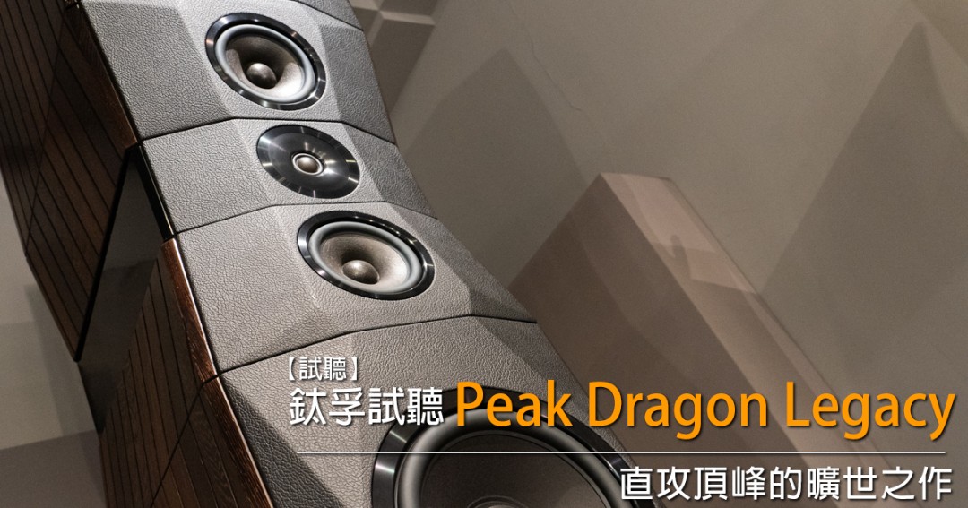

三音路设计的 Dragon Legacy,使用了 5 个单元,中间是 MTM 点音源排列的双中音夹着高音单元,上下堆栈双低音单元,这些单元都是为了 Dragon Legacy 量身订做。
从高音单元讲起,26 mm 丝质软半球高音,看起来好像不怎么特别,可是它的磁力引擎与众不同,使用 6 个强力钕磁铁,环状排列,应该是为了磁力最佳化,这样的设计我很少在高音单元看到,倒是曾经在中音与低音单元上面看过,根据 Peak 的规格,这颗高音单元可直上 30 kHz,以丝质软半球高音来说,性能相当好。
严格配对单元误差 0.1 dB
Dragon Legacy 使用的高音单元,在单元背后有独立腔室,用来消除高音单元背波干扰,外部有导波器提升扩散性,都是很有道理的设计,并非 Peak 独有,但是 Dragon Legacy 有一项规格比别人强,就是严格配对,原厂说其高音单元误差低于 0.1 dB。
这是非常罕见的严格误差值,单元本身是机械物理工作,配对误差值要求这么低,可能要淘汰掉不少高音单元,这也显示 Peak 高举「不计成本」(cost no objective)的理念,不是随便讲讲。
中音看得出 Dynaudio 的影子
Dragon Legacy 使用的两个中音单元,口径是 15 cm,振膜采一体成型,悬边是低迟滞橡胶,磁力引擎为对称设计,搭配铜环,构成短音圈、长磁隙架构,让音圈前后移动时,可以维持线性的磁力状态,因圈套筒使用高刚性、轻质量的 Kapton 材料,搭配 Hexacoil 六角形线圈绕组,进一步缩短音圈的长度。
咦?看起来似曾相识?没错,很有 Dynaudio 的味道,尤其是 Hexacoil 六角形线圈绕组。
低音单元同样量身定做
28 cm 口径的低音单元,同样是为了 Dragon Legacy 特别订做,振膜是复合材料,纸盆搭配轻质量发泡材料,透过双重材料复合,取得刚性与阻尼的平衡。音圈套筒使用钛金属材料,口径为 75 mm,采长冲程设计,搭配低音反射式音箱与优化气流噪讯的开孔。原厂的技术性描述并不夸张,而是非常标准的音箱设计理念。
关于 Dragon Legacy 的设计特点,大致表过,感觉在音箱箱体的制作部分,Fink 的着力比较大,他们拥有许多测量振动的仪器,所以复合音箱应该是 Fink Audio Consulting 的手笔,而单元的设计规格,感觉上 Wilfried Ehenholz 参与较多,包括短音圈、长磁隙,搭配 Hexacoil 音圈绕组,都是 Dynaudio 出名的技术内涵。

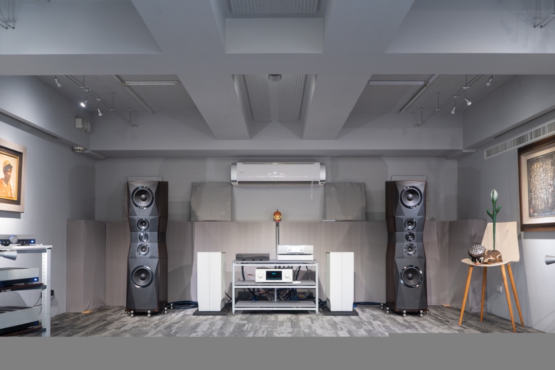

千瓦单声道后级伺候

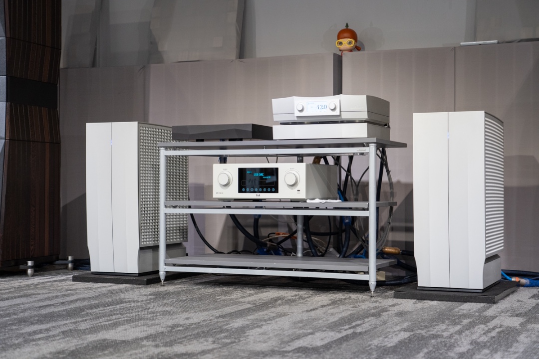

庞然大物的 Dragon Legacy,音箱一体成型,拆箱搬动绝对是大工程,所以我来钛孚试听,现场搭配的扩大机是美国 Constallation,包括 Altair II 前级与 Hercules 单声道后级,8 欧姆 1,000 瓦输出功率,低至 2 欧姆可达 1,800 瓦,这么大的功率,驱动 Dragon Legacy 应该游刃有余,数位讯源搭配德国 T+A MP 3100 HV,数位串流播放器是 Innous Pulsar。
