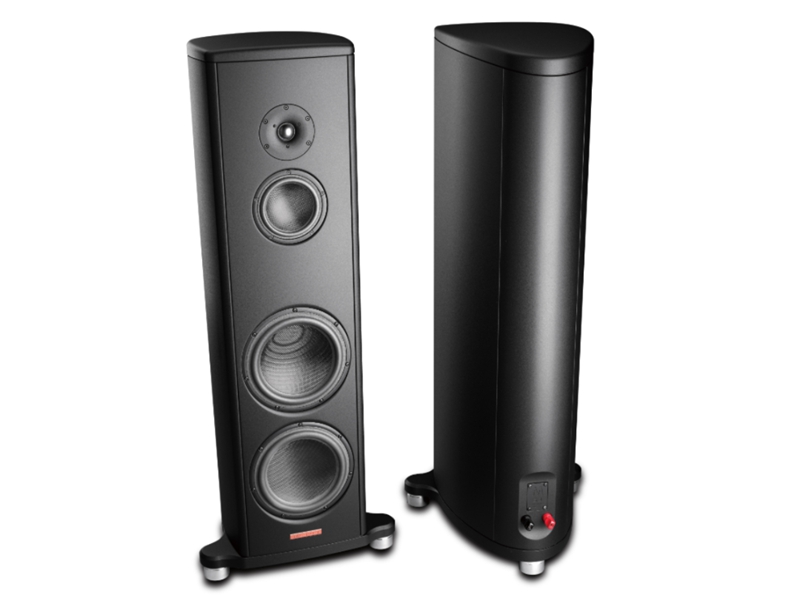

摘 要:Magico主理人兼设计师Alon Wolf先生把开发M9时所累积的经验移植过来,再度推出全新作品——Magico S3 2023座地式音箱,以更接地气的定位,让拥抱旗舰变得不再遥远。

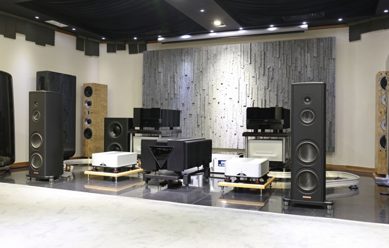

在不久前,Magico旗舰M9座地式音箱这对“大家伙”我们已经领略过,既高且大的逼人气势,自然是Magico旗舰的本色。作为当今最为出色的大型音箱之一,要拥有它,M9所需的庞大聆听空间、驱动它的一连串顶级器材,当然还有非常宽裕的资金投入,这些条件必须一一达成。对于很多发烧友而言,M9只作遥不可及的仰望。然而,Magico主理人兼设计师Alon Wolf先生把开发M9时所累积的经验移植过来,再度推出全新作品——Magico S3 2023座地式音箱,以更接地气的定位,让拥抱旗舰变得不再遥远。这对Magico S3 2023座地式音箱,我社在慕尼克展现场就得见真容,当时走马观花的匆匆一瞥也没有太多时间去感受它的表现。这一次的聆听机会,留给我在威达公司位于铜锣湾世贸中心的陈列室里细赏。
超越期待的旗舰技术移植
Magico S3 2023接收了旗舰M9在开发过程中所累积的经验和技术,凭着推陈出新的先进研发技术,无论在箱体构造、单元品质以及音效表现,不但超越了Alon Wolf先生的预期,各方面更突破了同级音箱所制定的固有极限。

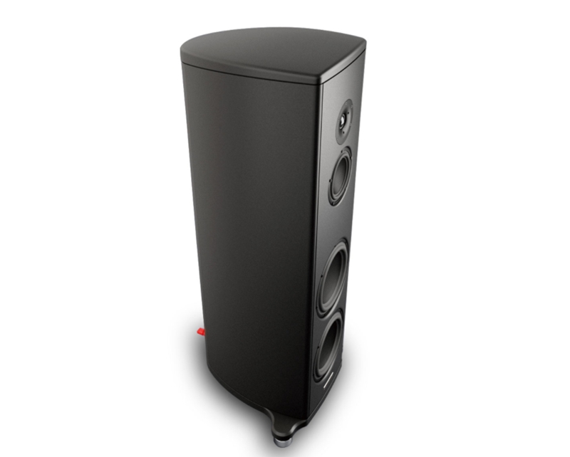

从外观上看,S3 2023的高度和宽度与前作S3 MK II区别不大,但主要差异在于深度,由原来的300mm增加至432mm,体重更由77kg增加至101kg的水准!这次体积和重量的大幅增加,其主要原因在于箱体结构由历代沿用的桶型铸模设计,升级改良为四组通过挤压成型,厚度分布由半英寸到2英寸水准的独立铝合金障板。顶板采用向上倾斜设计,有助消除垂直驻波之余,同时加强声音扩散。以二前一后方式布局,厚度有所增加的底座,有助进一步降低重心,加强整体稳定度与低频能量感。
↑在慕尼黑展中展示的Magico-S3-2023,可以清楚看到箱体内部复杂的金属支撑架构
值得留意的是,组成S3 2023箱体的所有障板,在组装前将会动用3D镭射干涉测量系统 (Laser Interferometry System)进行多达一千点测量,从而计算出最大音压共振幅度,造就Magico工程团队能够在箱体共振幅度与单元输出音量之间进行对比,从而调校内部支持阻尼物料的使用量,确保每对出厂的S3 2023,音效表现皆达一致水准之余,箱体宁静度也较前身型号提升了30%。除了价值不菲的3D镭射干涉测量系统,Magico还动用了德国测量仪器制造商Klippel出品的近场扫描器Near-Field-Scanner(NFS),通过一支以旋转方式工作的拾音器,对悬浮设置的音箱进行仔细测量,并能以最短时间对环境空间进行全自动3D轴上及离轴声学测量。通过360度全方位球状测量点,配合极为繁复的演算方式程,无需局限在无残响室,能预测出音箱在一般房间内的所产生的反射声及频率回应表现。
单元上的改良
再细看单元,Magico可算是最早将钻石粉末融入高音单元铍振膜的发烧音箱品牌,时至今日,幕后工程团队对于铍的物理特性业已充份掌握,并加以巧妙地运用,令单元品质不断迈向完美境界。贯彻经典三路四单元设计的S3 2023,用上了技术源自该社号令天下超级旗舰M9,数据规格傲视业界的28mm直径钻石镀膜半球型铍高音单元,配合特制扩散面板与及由钕磁铁所组成的全新发电结构,意味着音效表现将会升华至另一层面,连带失真率亦下降至新低水准。
石墨烯Graphene本是一种呈蜂巢状晶格排列,堪称世上最薄、最坚硬和导电性能最好,抗拉强度比碳钢高50倍的纳米碳素材。环观S3 2023所搭载的锥形中音单元,将会选用由两层碳纤维石墨烯CF Graphene及铝蜂窝板Honeycomb Aluminum Core所组成,直径达5寸的三文治振盆,配合特别订制的高刚性组装支架,让泡沫状悬挂与振盆之间缔造最理想的耦合效果,提供活动自如的活塞效应。崭新研发的短音圈结构,配合黄铜精制极帽及2组重量级钕磁铁所组成的发电结构,营造极为稳定的磁场,全面减少涡流影响工作效率的出现机会。
通过有限元素分析技术Finite Element Analysis(FEA),为Magico工程团队提供一个评估单元声学、机械、电磁和热学特性的平台,进一步减少频应及时基失真。S3 2023所使用的2个低音单元,是依据独门纳米石墨烯技术Graphene Nano-Tec作为开发蓝本,其9英寸直径三文治振盆,同样由两层碳纤维石墨烯及铝蜂窝板所组成,缔造最高重量/刚性比率。严选钛线材绕制,直径达5英寸水准的音圈配合大型红铜制固定环及高稳定度磁场结构,既可提供幅度达半寸水准的线性冲程,纵使处于极高音压环境下(112dB@50Hz以1m计算),仍可保持非比寻常的极低失真与电感。
