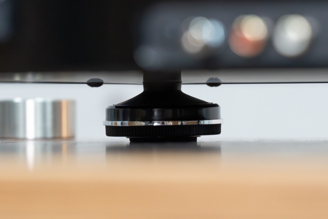

前不久还有朋友打电话,说有人想入门黑胶,问了几款唱盘,我说,那都是最入门的产品,可能玩一阵子就觉得无聊,建议增加一点预算,买相对「入门进阶款」,而 TD 204 就是这样的产品定位,盘身质量比塑胶唱盘重一些,唱臂搭配好一些,避振脚好一些,意思是说,每一的地方都比入门款好一些,让 TD 204 可以比较耐玩。

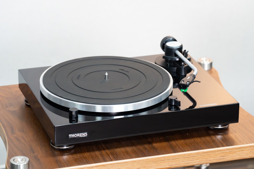

不管任何原因,让您兴起玩黑胶的想法,我总会建议,至少要买到像 TD 204 这个等级的黑胶唱盘,一万元以下的塑胶唱盘,因为用料的限制,质量很轻,声音的重量感自然不够,而且调整的选项很少,很难玩出听黑胶的乐趣,可能买回来没多久变成了装饰品。可是到了 TD 204 这个等级,厂家就可以使用 MDF 制作的底座,质量相对较高,对振动的抵抗力也比较好,整体声音的表现也更好,比较可以玩出黑胶的乐趣。

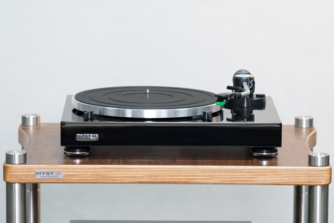

看看 TD 204 的外观,卖相很好,钢琴烤漆的亮面涂装气质很好,您也可以选择胡桃木版本,更有高级家具的味道,如果讲黑胶唱盘的外观设计,TD 204 可说是经典到家,很传统,但黑胶味十足。

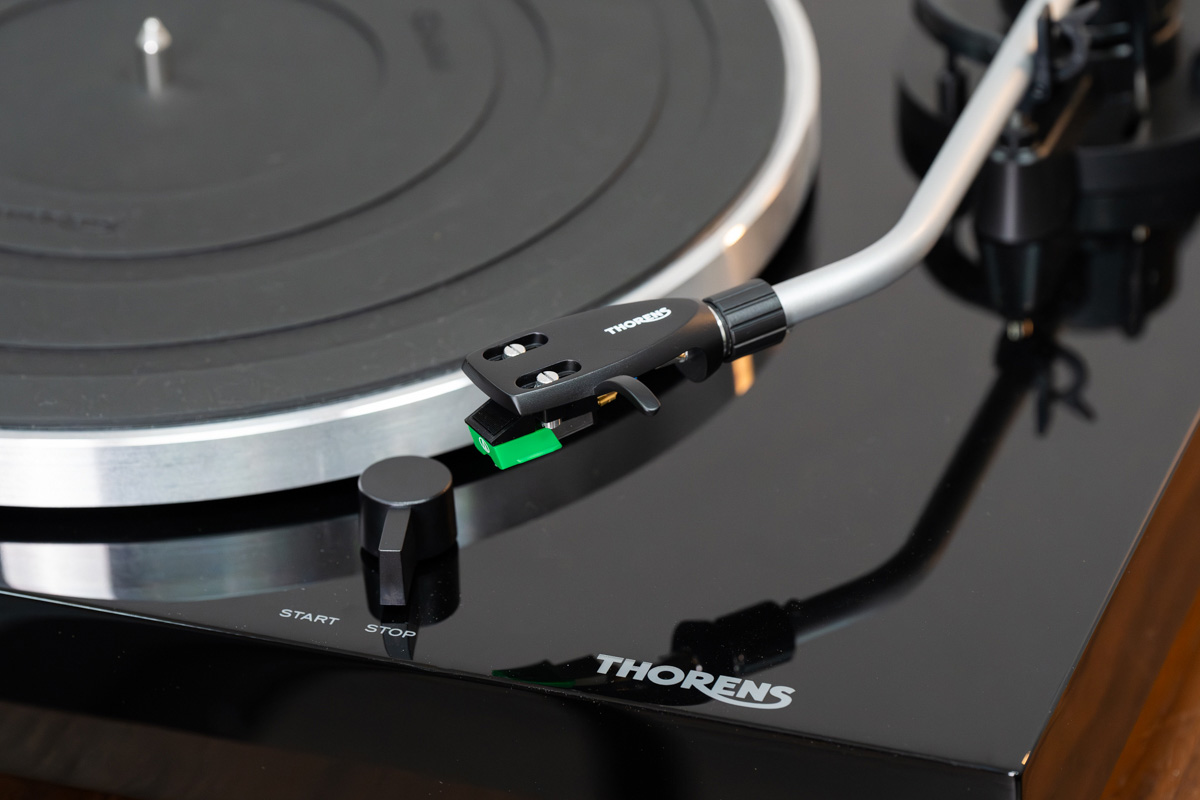

对于想入门黑胶唱盘者,最害怕的事情就是调整,放心, Thorens 早就为您设想好了,开箱之后,只需要把转盘、皮带组合起来,唱臂已经设定好,只需要把唱头盖锁上去就可以,再来就是把唱臂配重锤套入唱臂后方,唯一您需要调整的地方,就是针压设定,您可能需要针压计辅助,不过新的 Thorens 制作精度很高,就算只参考配重锤的刻度,针压的差异不会很大,但是最好还是准备一套针压计,下针前确定一下针压,避免过重的针压伤到唱片。

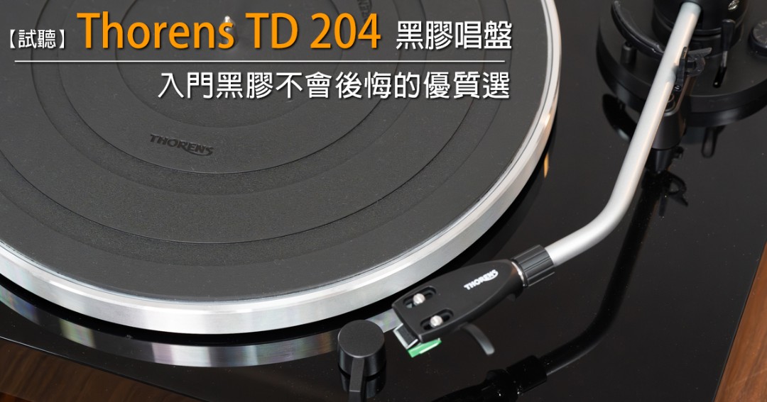

TD 204 配备的转盘,属于轻质量锌合金盘,千万不要小看它,就连鼎鼎大名的 Linn Sondek LP-12,也是这种传统转盘,技术藏在转盘后方的凹槽,可以撑起转盘的刚性,同时降低谐振干扰,至于什么形状才是对的,那就是音响厂商多年累积的 Know-How。此外,转盘内部还有橡胶阻尼圈,贴合在转盘外圈周围,用以抑制谐振。

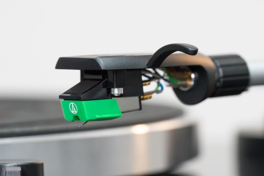

TD 204 配备的 J 型唱臂,是 Thorens 自家设计的 TP-120,搭配可更换唱头盖设计,这对喜欢玩唱头的人来说是福音,但是对入门者来说,唱头盖省去很多麻烦,原厂配备了 Audio Technica AT95E MM 唱头,并且预先锁定在唱头盖上面,意思是说,您不需要把唱头锁到唱头盖上,也不需要连接唱头背后四条讯号线,Thorens 已经出厂前帮您设置好,您只需要把唱头盖后方的螺丝,与 TP120 唱臂组合锁定即可,完全不需要工具,双手万能。

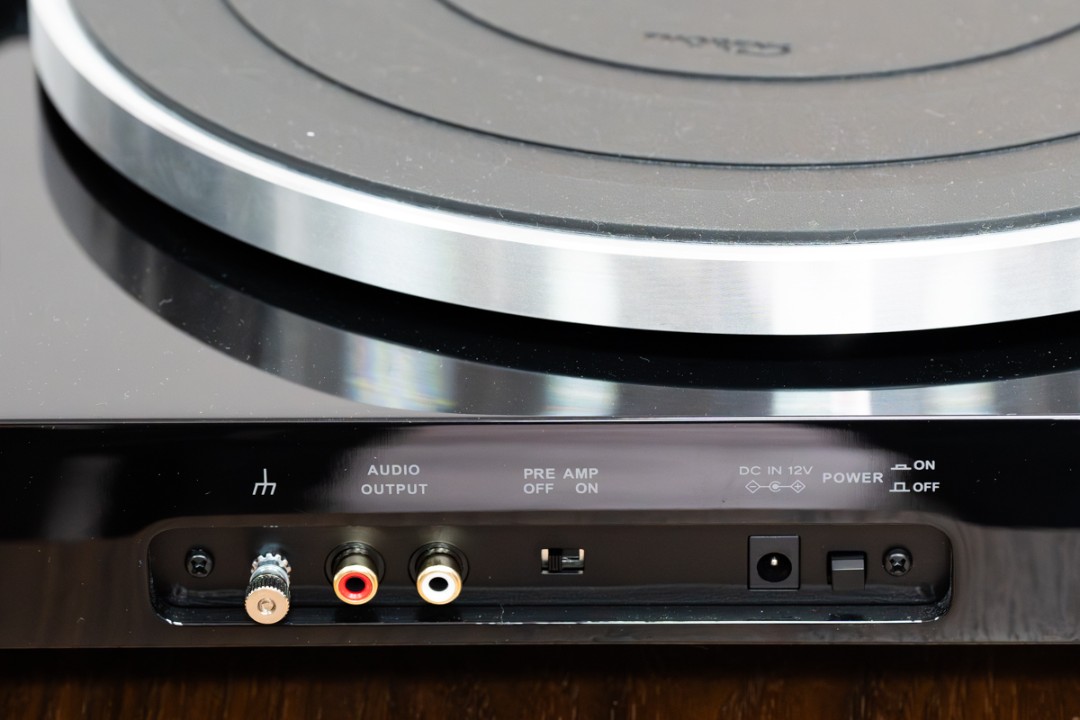

对入门黑胶的人来说,另一个进入障碍是唱头放大器,较高阶黑胶唱盘大多没有唱头放大,但是 TD 204 考虑到入门者的需求,所以内建 MM 唱头放大,可以直接连接扩大机的高电平输入,甚至直接连接主动音箱,TD 204 也能开心地唱歌。

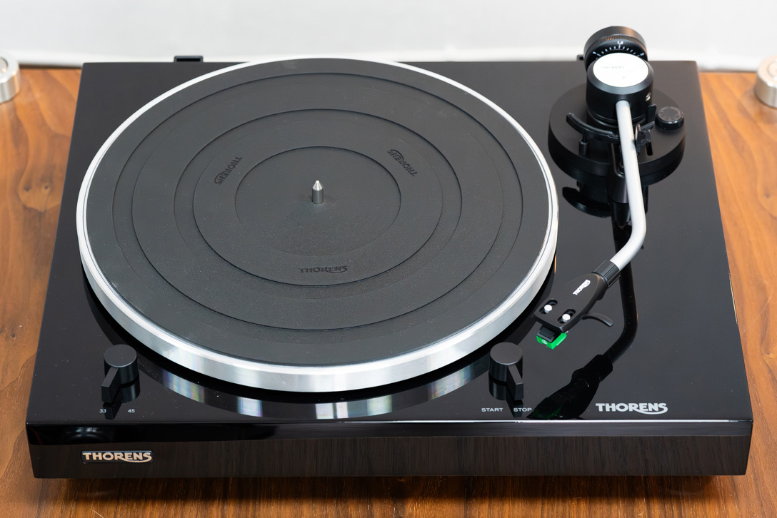

皮带驱动的 TD 204,安装转盘时要同时把皮带套在马达转轴上,安装不难,但要注意,TD 204 使用扁平皮带,套到马达转轴上面,请注意是否平整贴合,假如皮带没装好,转速会过快,我第一次让 TD 204 开嗓时就吓了一跳,怎么转速过快?结果是我的错,掀开橡胶软垫一看,果然皮带位置错误,重新装过就正常了。控制 33/45 转速也很简单,直接在转盘上的拨杆切换即可,另一个拨杆则是启动/停止,使用超直觉。

Thorens 配备的 Audio Technica AT 95 E,是相当好的入门之选,中低频饱满圆润,高频段柔和,是很舒服聆听的音色。为了入门者方便,TD 204 内建 MM 唱头放大,您不需要额外购买,这个 MM 唱放素质不错,底噪不大,但是出力略小,以我用 EAR 868P 前级的唱头放大比较,TD 204 内建的唱放要多推两格的音量,不过以入门 MM 唱放来说,TD 204 做得够好了。
