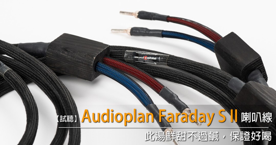

此汤鲜甜不过咸,保证好喝:Audioplan Faraday S II 音箱线
作者:戴天楷 图:蔡承融 阅读数:1836 发布日期:2023-11-24
摘 要:偏见实在很可怕,它阻碍了我们前进的步伐,缩限了我们的视界,将我们困锁在一个自以为优越的牢笼里而不自知。

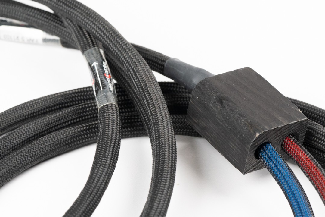

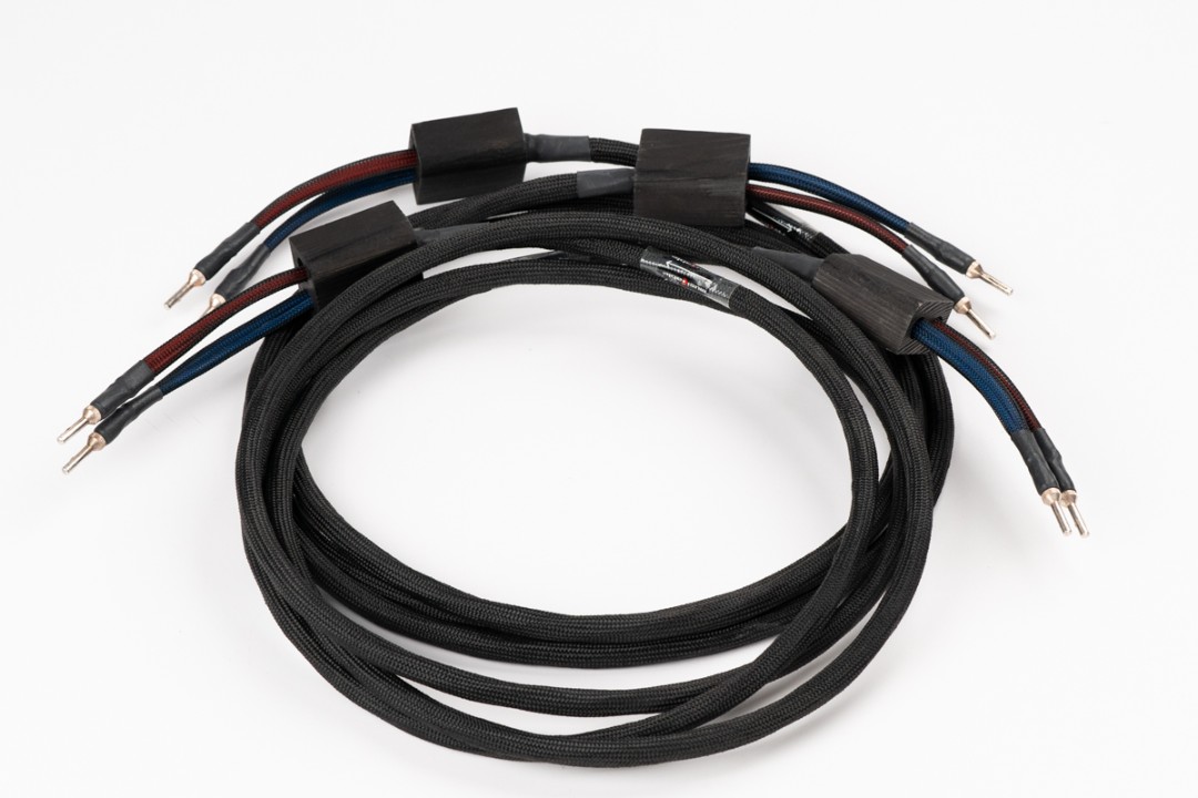

Faraday S II 音箱线导体采用镀厚银的高纯度铜导体(heavily silver-plated, high-purity copper wires),张老师对此表示,相对于一般厚度的镀银,这应该翻译成「铜包银」好予以区别。一条 Faraday S II 里面共有四股线,两条走正,两条走副。这导体线芯的设计也很特别,它采用中空结构(hollow conductors),怎么做?他们将镀厚银的导体缠绕在不导电的阻尼纤维束上,这样,一来透过这个阻尼纤维束达到机械避震的作用,二来则以此达成空心结构,达到低电感、低电容的作用,并使讯号传输的相位正确。
高比例手工制线,木块加持实现 CRC 技术

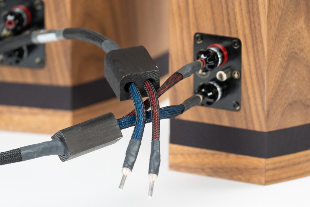

那四股线是线材厂以机器制造的,但是外批覆和其他的加工都是手工完成。他们套在线材外部的网套,并不是紧紧地包裹在外,而是保持着一定的空间弹性。Faraday S II 线材本身保有一定的柔软度,利于走线。端子也都是 Audioplan 的订制品,有镀银香蕉插、Y 插以及纯铜香蕉插的版本可选购;我试听的这对则是镀银香蕉插的版本。原厂表示,他们端子接合线材,乃是压接与自家银锡焊接并用,不仅确保连接,也提供适当的阻尼。Faraday S II 还有一项设计值得一题,那就是它采用天然木块制成分线环,好抑制线身的微小震动。诸此种种,从导体结构到线材设计与制作,处处讲求谐振控制,原厂称这个为 CRC 技术(Conductor Resonance Control),可谓是 Audioplan 赖以成名的核心技术。
