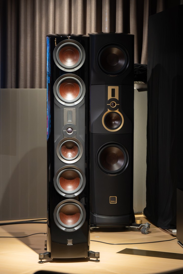

看完影片,轮 Gilles 登场,他说 Epikore 11 首度亮相是在五月份的慕尼黑音响展,不过那时候还没量展,年底才供货,而 Dali 自从旗舰 Kore 推出后,正式踏入所谓 Ultra Hi End 领域,新推出 Epikore 11 则是补上 Kore 与 Epicon 的产品间隙。现场有媒体问到,为什么叫做 Epikore 11,难道 11 有特别意义吗?原来 Dali 多年来习惯以数字命名产品,但是其他系列最高等级大多是 8,但 Epicore 从 11 开始,一是用更大的数字,隐喻产品等级越高,另一个用意则是还可以容纳更多型号,譬如明年将要推出的 Epikore 7 与 Epikore 3。
与 Kore 相同的 EVO-K Hybrid Tweeter 与 SMC Gen-2
Gilles 从 Epikore 11 的单元配置讲起,每声道 6 个单元,上下各有双 8 吋低音单元,中央有铝带高音与软半球高音构成的 Hybrid Tweeter 模块,加上6.5 吋中音单元。Gilles 表示,Epikore 11 的中音与低音单元,都使用 Dali 独家 SMC Gen-2 磁力引擎技术,而铝带高音与丝质软半球高音模块,则与旗舰 Kore 相同,都是 EVO-K Hybrid Tweeter,分音器则是 4.5 音路。

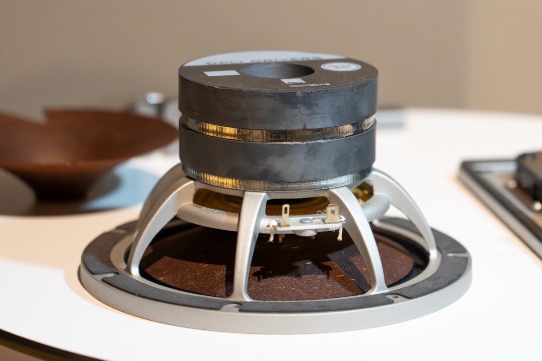

SMC Gen-2 大幅降低涡流效应失真
Gilles 解释,SMC 全名是Soft Magnetic Compond,最新的 SMC Gen-2 第二代技术,首先应用于 Kore,现在延伸到 Epikore 11,其最重要的技术成就,就是大幅降低单元工作时的涡流效应(eddy current effect),而这些涡流效应本身就是失真的来源,大幅降低涡流效应,就是 Dali 强调的 Low-loss 设计原则。

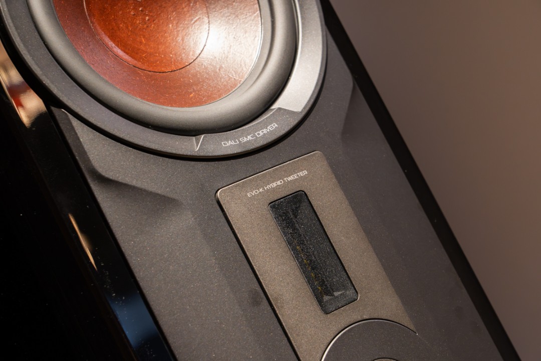

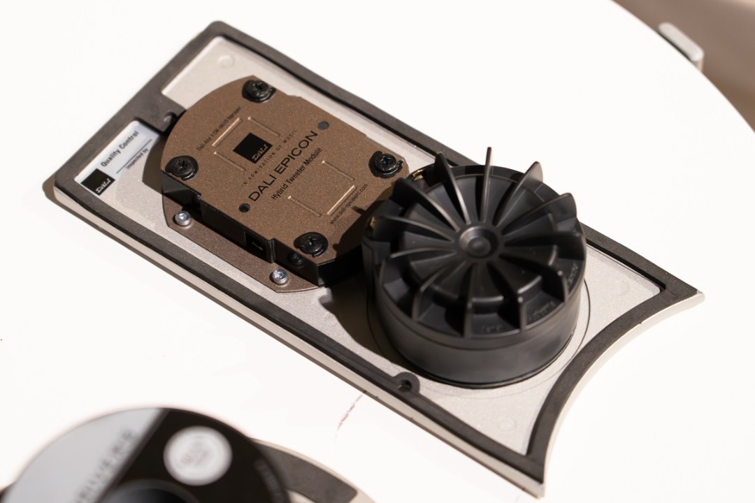

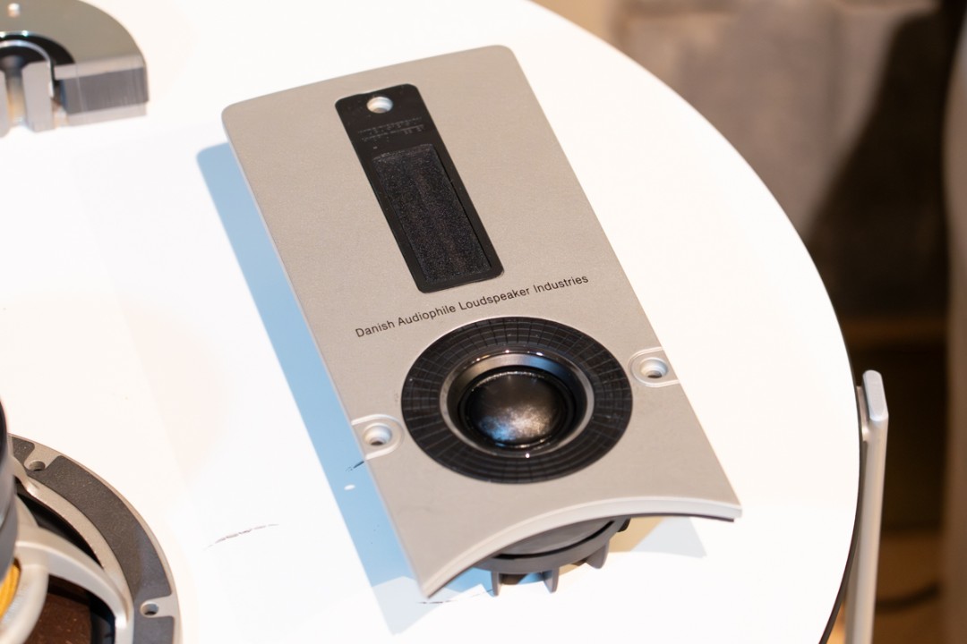

接下来 Gilles 讲解 Epikore 11 的高音,是直接由 Kore 下放的 EVO-K Hybrid Tweeter,看起来像两颗单元,但实际上是同步工作,所以称之为高音模块。Gilles 指着高音模块说,上面长条状的铝带高音,面积是 55 x 10 mm,丝质软半球高音部分,则是口径较大的 30 mm 丝质软半球振膜,而不是 Dali 常用的 25 mm 口径,重点在于增加高音模块向下延伸的频率,以高频延伸来说,铝带高音比丝质软半球高音更好,所以强化音乐空气感的高频延伸,主要是靠铝带高音,但是丝质软半球高音增加频率向下的延伸,可以与中音单元的频率衔接更加顺畅,听感更为自然。

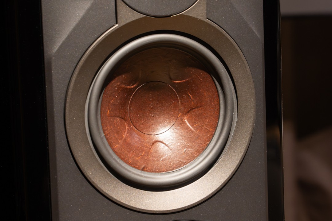

至于 Epikore 11 的中音与低音单元,振膜依然是纸盆混合木浆纤维,搭配钛金属音圈套筒。Gilles 表示,市场上有许多不同的振膜材料,但是音箱的设计本身就是取舍,每一种材料都有优点,同时也有缺点,而 Dali 多年来相信纸盆是最好的振膜材料,长期投入大量研发资源,用更好的技术提升纸盆的性能,让它具备轻质量、高刚性,以重现最自然的音乐表情。

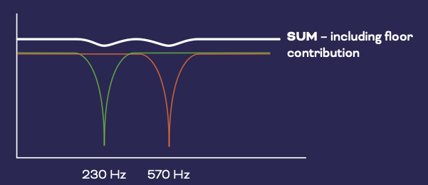

全新 FRC 地板反射音控制技术

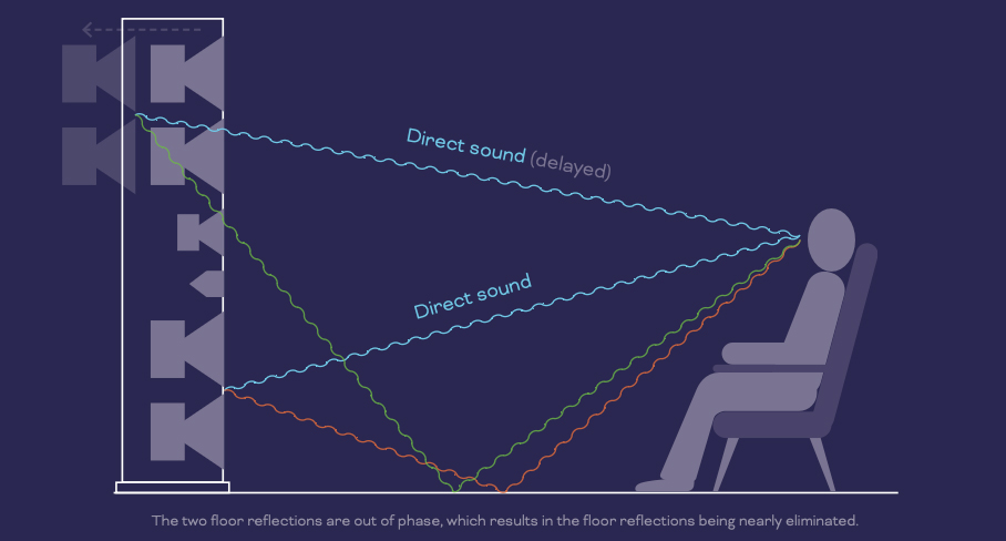

FRC 全名是 Floor Reflection Control,直接翻译就是「地板反射音控制」,音响迷都知道,音箱发声与聆听空间高度相关,而人耳听到的声音,其实是「直接音」与「反射音」的总和,像 Epikore 11 这么高的音箱,低音单元又是上下对称摆放,这两个部分的低音,无论是直接音或反射音,到达人耳的时间不一样,所以 Dali 将上方的双 8 吋低音单元,微调些许时间延迟,让所有的低音单元直接音与反射音抵达人耳的「总和」一致。
FRC 是 Epikore 11 独有的技术,而旗舰 Kore 没有,为什么?因为 Kore 的前障板是圆弧设计,透过单元配置与投射角度,已经调整过时间相位补偿,可是 Epikore 11 的面板是平面,如果想做时间相位补偿,就必须从分音器下手,微调延迟时间。从简报秀出来的测试图表,在没有 FRC 的状态下,230 Hz 与 570 Hz 处会有两个凹陷,而 FRC 加上去以后,SUM 总和起来的效果,可以把这两处凹陷补平,让频率响应衔接平滑化。
