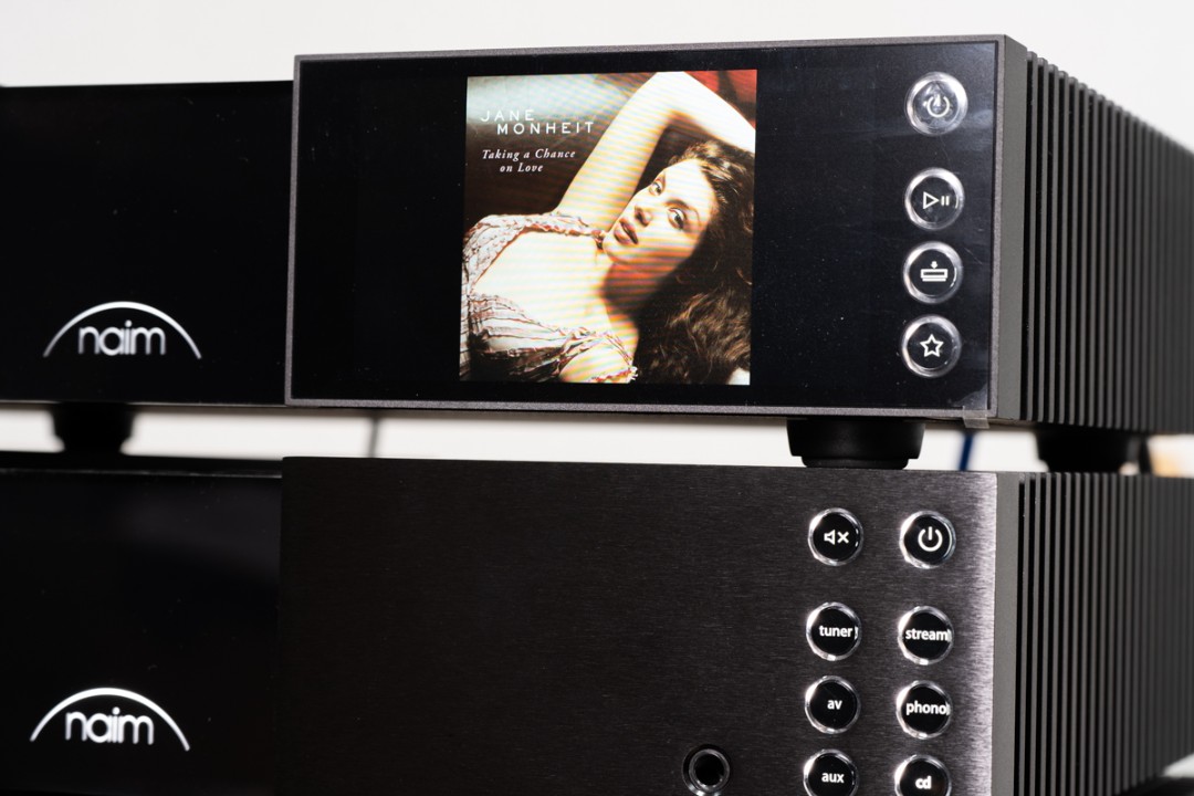

Naim 算得上是业界涉足数位串流领域的先驱者之一,他们很清楚数位播放的至高原则,第一就是要简单、易上手。NSS 333 配备一个 5.5 吋的全彩荧幕,荧幕右侧是四个实体按键,原厂也配备一只 ZigBee 遥控器。Niam 的ZigBee 遥控器比较特别,需要先和机器作配对才能使用,完成配对后,即便中间有阻隔的物件,或遥控器非指向机器,也能顺利遥控。
除此之外,更方便的控制当然是透过 Naim Focal App。用家可以在自己的行动装置上下载 App,即可用手机或平板来当遥控器,包括播放、选曲、多房控制等各种控制与设定项目,都可在 App 上操作。对于串流播放器材而言,我认为 App 遥控不仅操作最直觉,未来扩充功能也方便。Naim 的 App 一直很稳定,绝少(不敢说没有,但我从没遇过)出现闪退,而且使用起来很流畅,连卡顿也鲜少出现。

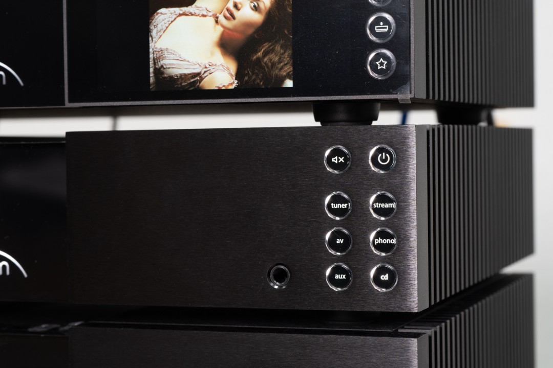

作为纯模拟前级的 NAC 332,前面板没有 NSS 333 的大型显示屏,右边有两排共 8 个实体按键,作为开关、功能和输入选择。左边是一个大型音量旋钮,旋钮周边有一圈透光白圈,并由圆点显示当前音量。这个旋钮设计相当漂亮,简约却又富有现代感(或该说是未来感?),可说是 NAC 332 面板上的一大亮点。
关于 NAC 332,还有两件事值得一题。其一,NAC 332 音量控制所使用的电阻均由手工穿孔插件焊接,再以磁簧继电器(reed relays)作为切换,整体音控设计均取材自旗舰 Statement 前级。如此一来,可以确保音质水平,保有良好的输入灵敏度。其二,若搭配自家讯源使用,建议用家优先使用 Din 作为连接。原厂对此表示,首先因 Din 本就是为讯号传输而设计的,当然是最适合的讯号线接头。再者,Din 每个接点的阻抗一致,不像 RCA 的讯号和地阻抗就不同。并且,Din 每个接点的接触压力都一样,RCA 的讯号和地的接触压力则不一样。

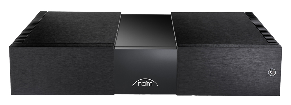

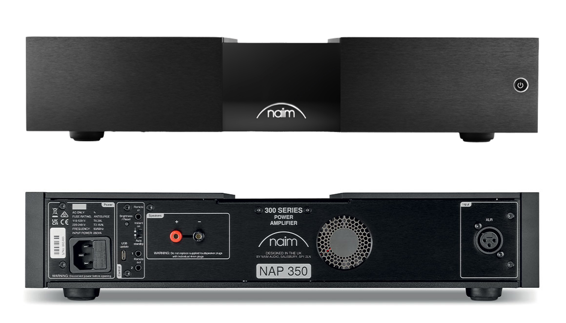

第三件器材则是单声道后级 NAP 350。多年来,Naim 的扩大机(除了 Statement 以外)功率都不太高,一般来说都在 100W 以下,就连更高阶的 500 系列后级 NAP 500 DR,每声道输出也不过 140W。Naim 向来看重的是输出电流,更甚于强调扩大机的输出功率。因此,即便 Naim 的扩大机账面功率规格数字不高,用起来却少有力有未逮的情形。不过,NAP 350 的规格却标出了 175W(8 ohms)的数据,比起 NAP 500 DR 实在不遑多让。而且,要是负载阻抗降至 4 ohms,输出功率还可将近倍增到 345W,瞬间峰值输出更可达 1,700W 之谱。难怪原厂骄傲地说,NAP 350 足以驱动任何分音器复杂、阻抗难缠的音箱。
当然,在 NAP 350 上,Naim 一样尽心打造大电流输出的放大级,采用与旗舰相同的 Statement NA009 客制功率晶体,且每组都经过严密配对。单一部 NAP 500 就用上 8 颗 NA009 晶体,其中 4 颗用在电源供应,4 颗用在功率放大级上。且每个 NA009 晶体都安装在陶瓷绝缘垫上,以求最低的电容耦合。NAP 350 的输出级也是全新设计的线路,具有 2 组驱动级和 2 组功率晶体,借以增进音质表现并求更强劲的输出。在增益级也用上新设计的 CCS(constant current source)线路,用以增进音质表现。
(图片取自Naim原厂)
在供电方面,作为新世代的 Naim 扩大机,NAP 350 当然也搭载了原厂所引以为傲的「DR 技术」。DR 的全称是 Discrete Regulator,也就是「离散式稳压线路」。加入 DR 线路,能以确保电源供应的稳定度与低噪音,有助于 NAP 350 的输出又快又精准。此外,因其内建大型环形变压器,为让电源供应充份吃电,NAP 350 采取「软开机」的设置,避免输入瞬流过高而造成跳机。除了这个大型环形变压器,NAP 350 也备有一组交换式电源,供待机时耗电。

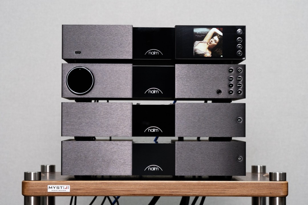

第二个要说的,则是 Naim 还在器材里「埋入」了许多便利功能。例如用家可用 3.5mm 规格的光纤控制线连接 NSS 333、NAC 332、NAP350,(模拟线也可,但是光纤线的稳定性和反应速度较快)。如此一来,播放器、前级、后级就可以连动控制,不仅可同步开机关机,连前面板上的 Naim 透光商标亮度也可同步调整。如果用家买了 NSS 333,又买了 NAC 332,只要拿出一只遥控器就好,ZigBee 遥控器可以同时和讯源和前级配对,单用一只遥控器即可控制两部器材。
试听地点就在 U-Audio 的试听室,这次试听,代理商不仅送了 NSS 333、NAC 332、NAP 350 三款一共四部机器来,连电源线、5-pin DIN讯号线、Naim 音箱线也一并送了来;因此,可说是完整地体验了 Naim 的声音哲学。我仅需要搭配音箱就好了。当下,编辑部的音箱很多,但要真能门当户对的,除了 Wilson Audio Alexia 2 以外,就数 Dynaudio Contour 60。可是,Alexia 2 的音箱端子只接受 Y 插,跟 Naim 原厂电源线不合,只能作罢。接下来的视听报告,主要就是以 Contour 60 的表现来记录听感。
