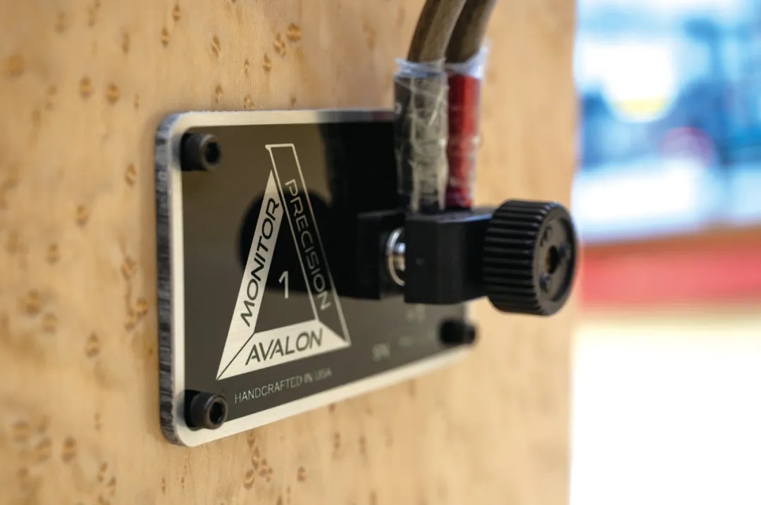

全新的PM1.2,单元与分频器全面升级
除了是世界首个无平行面箱体的缔造者,盟主也是第一家使用陶瓷单元的厂家,延续到使用钻石高音的领先者。以前的盟主Avalon音箱很多发烧友都感觉不是很好推,特别是低音,虽然灵敏度不低,速度也很快,却并非以低音饱满出名,要推得动不难,要推得好,从来都不简单。最新一代的盟主Avalon音箱,低音单元已经更新换代,换成了更好推、能量感更佳的低音单元,从而与市面的功放兼容度更广。
本文评测的盟主Avalon PM1.2是其售价比较亲民的型号,虽然没办法使用钻石高音,但在箱体与分频器上与更高型号的音箱一视同仁。PM是 Precision Monitor 的缩写,代表精密、监听的意思,后辍的数字1是箱体型号,.2即为是 Avalon PM系列最新的第二代系列。2023年春季发布的Avalon PM1.2拥有与上一代产品相同的外形,但使用了新的喇叭单元和全面升级的分频器,以及所有新的内部布线,从而获得了更清晰的中高频、更深的低频下潜和能量以及更强大的动态范围。
PM 系列的尺寸相对比较合理,而且有Avalon的技术传承,也可以说是旗舰音箱技术下放,延续旗舰的钻石切面的独门低噪音惰性材料箱体,这种低噪声惰性材料箱体材料盟主称为强制模式阻尼系统(Constrained-modedamping system),如果说不平行面可以抑制箱体内部的驻波,低噪音惰性材料箱体则可以消除箱体自身的振动,更令人惊讶的是,Avalon PM1.2前面板的厚度竟然达到3.25英寸,超过8公分!是一般落地音箱前面板厚度的三倍以上!目的还是降低单元的振动传到到箱体上引起共振,从而提高声音的清晰度。
