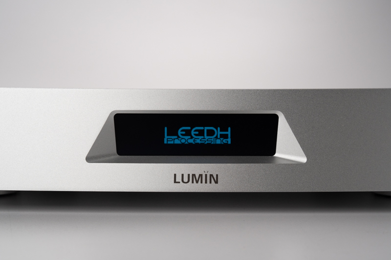

同样搭载 LEEDH Processing 无损数位音控的 U2,让用家从 U2 数位输出给 DAC 译码后,模拟讯号直入后级放大,途中无需经过前级,而以 U2 所搭载的 LEEDH Processing 来控制音量。传统的数位音控,在衰减音量时会降低位元数,造成音乐动态减损,并丢失音乐细节。可是,LEEDH Processing 则透过算法调整数位讯号的幅度,而不截取位元资料;因此,LEEDH Processing 不会对音讯波形或原始讯号带来任何改变(用他们自己的话讲,就是不改变 sound signature)。并且,LEEDH Processing 的演算处理单纯,可以释放出 CPU 的资源。就工程面来说,不管使用的是 DSP、FPGA、ASIC 等处理器,皆可执行 LEEDH Processing 算法,且无论以 C 语言或其他语言编码均可。写入后即可完全取代任何现有的音量算法。总而言之,LEEDH Processing 让人得以在数位领域调变音量,却又不会带来讯息损失;而且在工程端也不困难。
这个技术在 2016 年由法国 Acoustical Beauty 的主事者、手中握有多项专利的音响工程师 Gilles Millot 所提出。目前已获得包括 Lumin、Metronome、3D Lab、Wattson Audio、Soulution 和 Vermeer Audio 在内的厂家采用;他们之中不乏具代表性的 High End 品牌,也有专精于数位串流领域者,且不是来自法国,就是来自瑞士,Lumin 是这些 LEEDH Processing 先期使用者中,唯一不是来自欧洲的公司。拥有这么敏锐的技术嗅觉,难怪 Lumin 十多年来可在数位串流领域稳占一方。

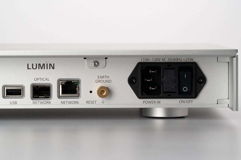

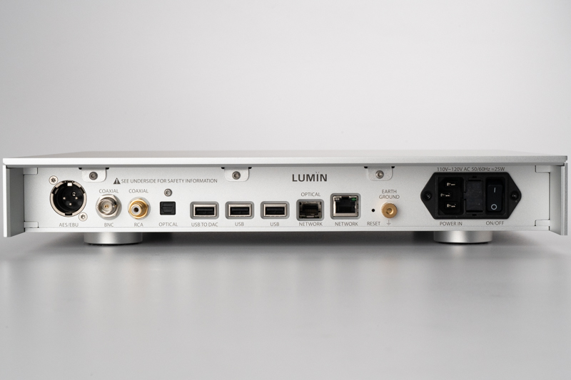

我们再把焦点拉回 U2 的硬件设计。作为纯数位转盘的 U2,必须透过数位输出给 DAC。它搭载了包括 RCA、BNC、AES/EBU、光纤各一组数位输出,还有一组专用以数位输出给 DAC 的 USB type A 端子。Lumin 表示,这组 USB 内部为直接交连设计,可确保在最低噪音水平下输出。至于另两组 USB type A ,则供连接外部储存装置。U2 没有内建硬盘,不能内存音乐,若不是播放在线串流平台的音乐,就是播放本地 NAS 或外接硬盘所储存的档案。此外,为求理想的数位播放,U2 内部也有四组低相位噪声的振荡器,可提供精准的时脉。

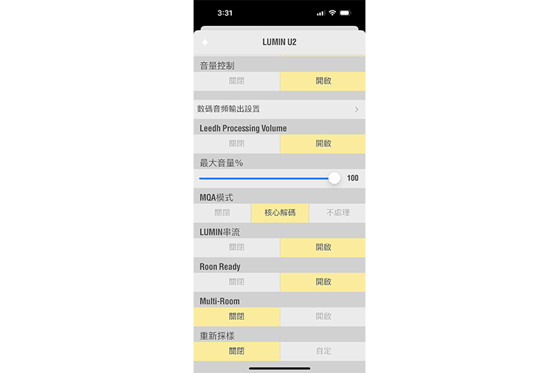

在设定功能里,可以调整许多细项,让器材与界面更个性化。此外,更能根据个人使用习惯与系统搭配,进行包括音控、重取样、Roon Ready等功能设定。

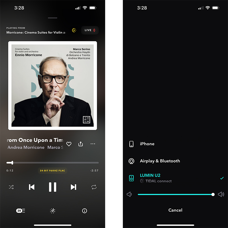

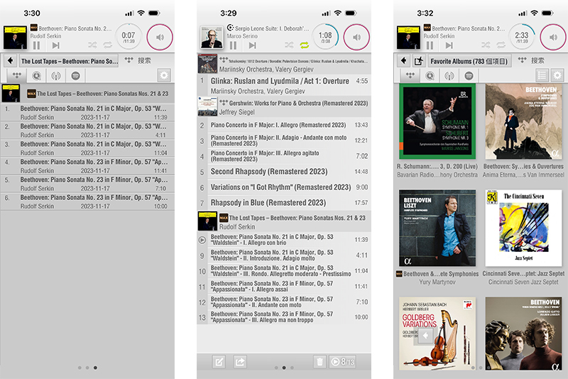

Lumin U2 支援 Tidal Connect、Spotify Connect 等服务,使用很方便
Lumin 的 App 把功能都图像化,尽可能都显示出来,减少逻辑分层

第二,U2 也是 Lumin 首度尝试将精心打造的线性电源供应,整合到机箱里面,而无需外接电源。前世代的 U1 用的是线性电源,且与自家旗舰串流机所使用的电源供应同级,却必须外接电源。虽然这是把干扰降到最低的做法,用家还要找地方摆外部电源,使用上总有一点不方便。入门级的 U2 Mini 采用内建电源,却是交换式电源。U2 的线性电源则重新设计,搭载大型环型变压器,以及超低噪音的整流与线性稳压线路。音响器材的电源供应非常重要,串流播放器也不例外。Lumin 很懂得制作串流器材的诀窍。

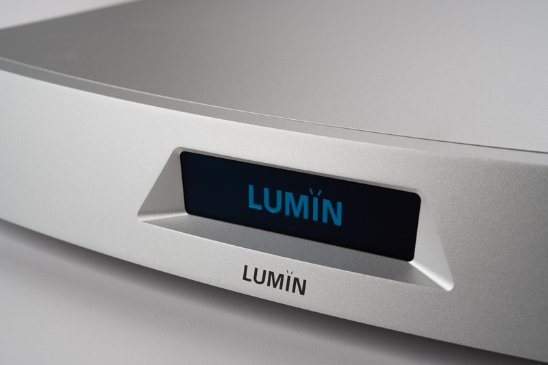

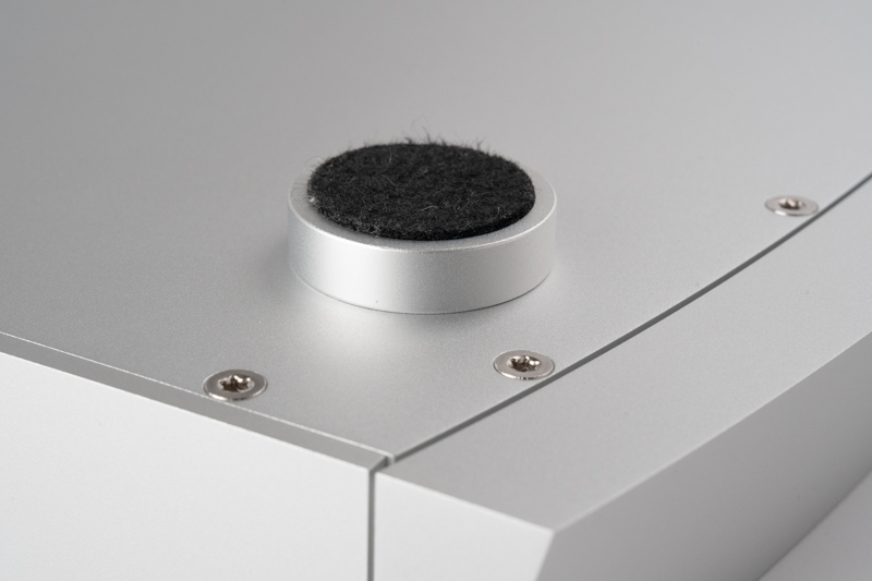

讲了这么多,都是优点。有没有缺点?还是有的。但是不是真的是缺点,也是见仁见智的问题。我很不欣赏 Lumin 机箱延伸出来的上盖,这是 Lumin 多年来的经典设计。但在使用上很不方便,插接线材总会卡到手。这是我认为 Lumin 器材上最留之无用的设计。除此之外,Lumin U2 真的没什么可挑的。
