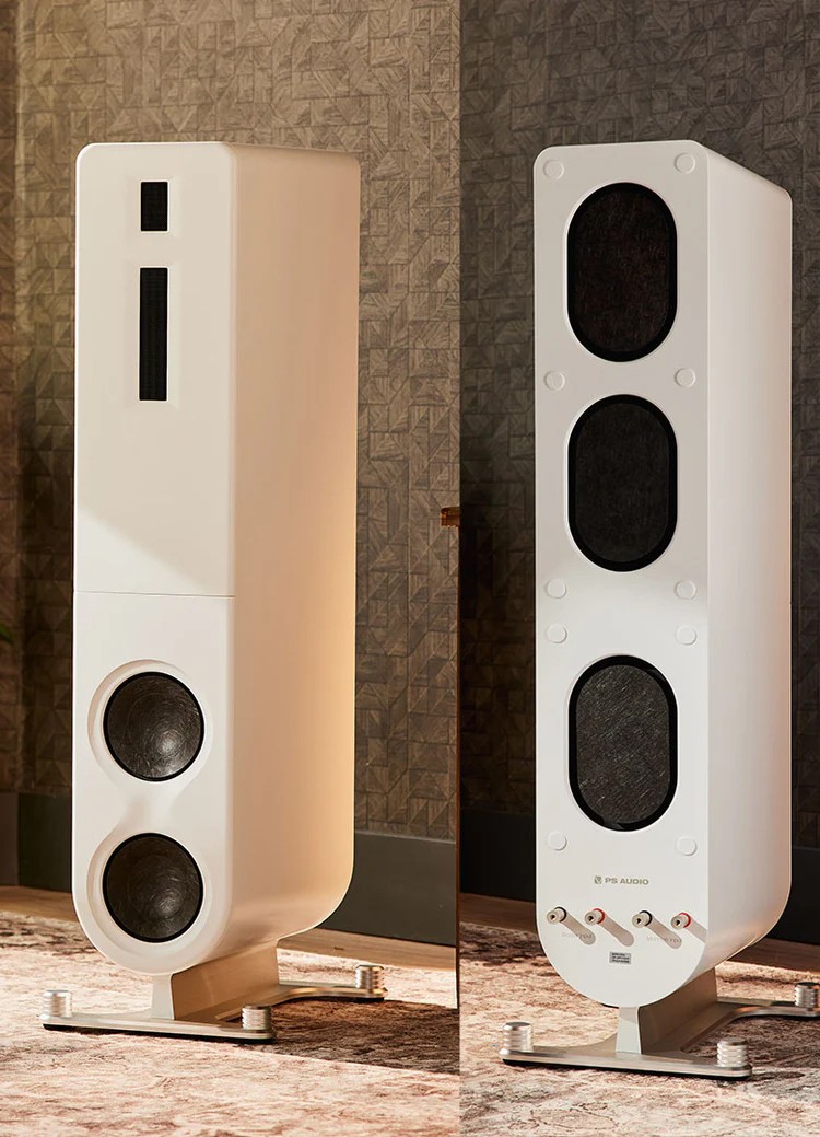

PS Audio 向来以制作插电音响产品著称,他们的转盘、DAC、扩大机都很出名,他们也很早就跨足串流领域,更以 Power Regenerator 电源再生器著称。但在 2021 年 PS Audio 出人意表地推出了自家首款音箱 aspen FR30。特殊的椭圆柱状两截式箱体,加上平面振膜单体结合动圈单体,还搭载被动辐射低音,着实是一款让人惊艷的作品。继次旗舰 aspen FR20 的面世,现在他们再推出尺寸更小的 aspen FR10。
4 单体 3 音路设计的 aspen FR10,延续 aspen 系列的设计,高音和中音都是平面振膜单体(亦可称为丝带高音和丝带中音)。振膜材质采用了 Teonex 作为基底,其上印刷有磁力线,平面振膜单体重量极轻,藉由机构上的钕磁铁驱动,这个质量极轻的振膜得以超低失真的水平下进行前后运动,推动空气发声。高音单体是一个长 2.5 吋的平面振膜,中音单体则是一个 8 吋的平面振膜。
下方是 2 只 6.5 吋的低音,不同于 aspen FR30 使用铝合金振膜,而是与 aspen FR20 一样,采用碳纤维振膜为基材,并都是三明治结构。其振膜中层的泡棉材料用的是质量极轻的 Rohacell 泡棉,够提供一定的内阻,又有足够的刚性,让单体在线性运动时不产生盆分裂失真。为强化低频的延伸与量感,却又要求低音的精准度,aspen FR10 的背面还有三个 6x9 吋的椭圆形被动辐射低音。
精心设计的分音器,用上了特别订制的薄膜电容及空芯电感,构成为精准衔接的四阶分音拓朴。这个分音器不好设计,因为阶数越高的分音线路,越容易有相位失真,为此,PS Audio 的设计师花了很大的工夫,追求豪无妥协的相位精确。分频点设在 550Hz 和 1,750Hz,低音可下潜到约近 30Hz 的水平,以体积不大的落地音箱如 aspen FR10 而言,堪称表现良好。
密闭式的箱体,设计相当特殊。不同于一般音箱,aspen FR10 音箱底部是椭圆的。椭圆要怎么落地摆放呢?他们在底部做出一排支撑板,连接底座,这就减少了音箱本体的落地接触面积,让音箱更象是悬浮的设计。箱体主要以 MDF 制成,前方再加上一层玻璃纤维树脂制成的复合材料前障板,取其刚性高、阻尼特性好的优点,有利于整合高频的传导。底座为铝合金制成,四个大型 CNC 切削出来的黄铜脚钉,为可拆卸设计,要不要用尖锥脚钉落地,就看地板材质是什么。

型式:3 音路 4 单体密闭式落地音箱
单体:2.5 吋 Teonex 平面振膜高音 x1、8 吋 Teonex 平面振膜中音 x1、6.5 吋碳纤维三明治振膜低音 x2、6x9 吋椭圆被动辐射单体 x3(背面)
频率响应:32Hz~20kHz(-6dB)
分频点:550Hz、1,750Hz
灵敏度:86.5dB
阻抗:4 ohms(最低 3.3 ohms)
建议扩大机功率:50~200W
尺寸:41.5” x 11.75” x 16.25” (HxWxD)*若不含底座,宽度为 8”
重量:34.1 kg
