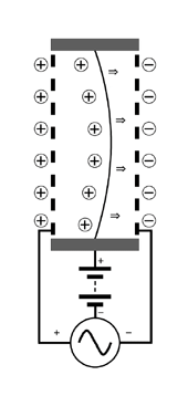

静电耳机则不一样,他们采用一张高分子静电薄膜,由两侧的电极板(亦称「定子」)带动。当音讯波动的电压被送到电极板上,两片电极板就会各自出现「正」和「负」的静电场变化,那个超薄超轻的振膜,就在这两块电极板一推一拉下产生振动,进而发声。一般的耳机无论是动圈、动铁、平面振膜,都需要将电能转成磁能,再转成动能。可是,静电耳机是直接将电能转换成动能,驱动更直接,能损也更低。

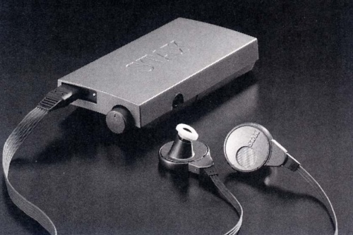

上个世纪就推出过随身驱动器
过往,静电耳机的驱动器多半是独立一台驱动器,就算器材体积做小,还是得插电、限于家用。Stax 在 1995 年推出过一台 SRM-001 随身驱动器,搭配 SR-001 入耳式静电耳机销售,至今仍有人在二手市场追逐。SRM-001 的电力来源是机器内的两颗 3 号电池,到了 2018 年,Stax 做出第一台内建锂电池的随身型静电耳机驱动器,还内建 DAC,让静电耳机用家有了能将耳机带出家门使用的可能;那就是 Stax SRM-D10。

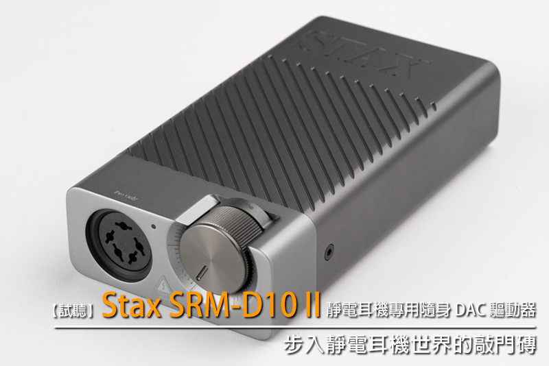

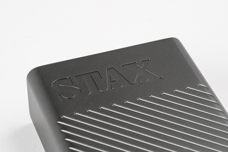

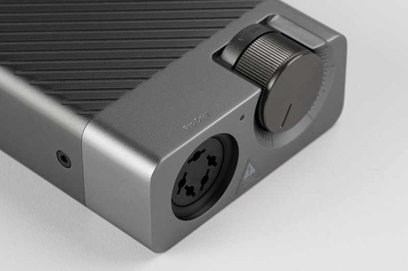

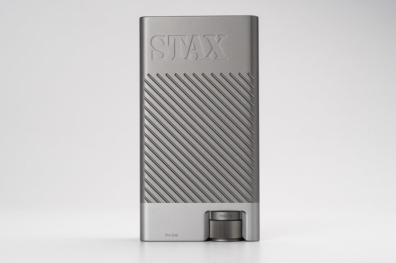

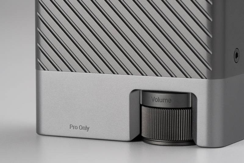

时隔五年,Stax 推出了第二代版本 SRM-D10 II,在规格、性能上再有进步。SRM-D10 II 延续前代的设计,同采全铝合金机身,不仅尺寸一样,就连耳机输出插口、音量旋钮的配置也完全一样。仅机身上的 Stax logo 重新布局,更大的字样,显得大气。全机改成钛灰色,则更符合现今的美学,质感提升不在话下。
同样是 Stax 5pin Pro 的端子,可适用于所有 Stax Pro 型的静电耳机;输出直流偏压 DC 580V,规格与 Stax 其他的家用耳机驱动器完全一样。音量旋钮本身也是电源开关,向左切到底,关到定位,便即关机。旋钮旁边的 LED 灯则用以显示当前状态,开机状态显示蓝灯,关机灯灭,充电时显示红灯。

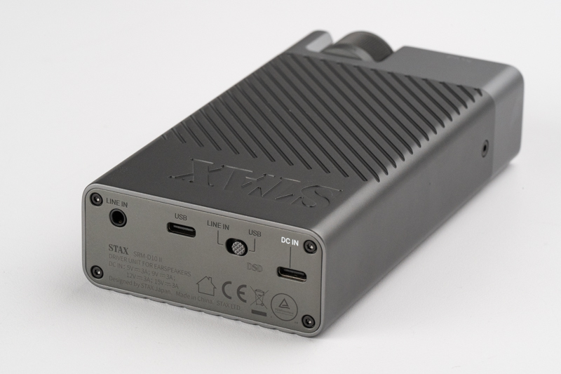

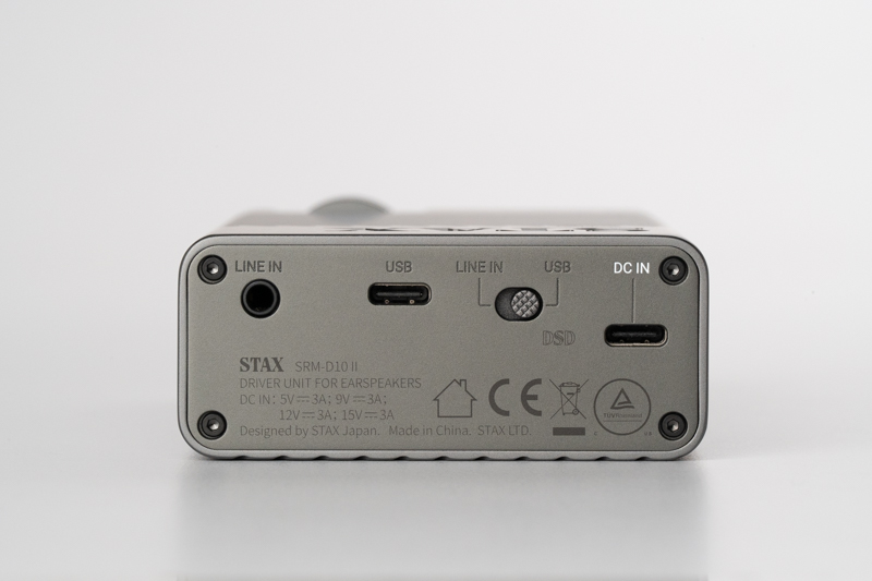

充电和数位输入都改用 USB type C
端子都设置在机背,有一个 3.5mm 的模拟 输入,一个 USB type C 的数位输入。要用哪一组输入,则透过右边的拨杆切换。SRM-D10 II 内建 DAC,如果使用数位输入,连 DAC 的空间和预算都一并省了。右侧还有一个 USB type C,那是供作充电使用;如果没电了,接上 USB 线亦可边充边听。比起前一代所使用的 microUSB 数位输入,SRM-D10 II 用上时下主流的 USB type C,传输规格更好。至于上一代的充电输入,用的是 DC 14V 的变压器。万一找不到或忘记带变压器,SRM-D10 没电就没戏唱了;要是变压器坏了,那更麻烦。可是,SRM-D10 II 换成了 USB type C 输入,充电再也不是问题,原厂甚至还附上一颗支援 PD 快充的变压器,比 Apple 更贴心。
