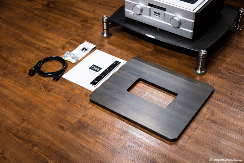

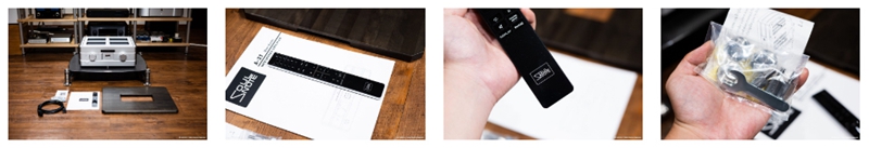

随着A-3出厂的有专属遥控器、专属调音垫板及脚锥、电源线等,我们评测时因为怕伤到垫板因此没有使用,但相信其肯定对声音表现会有影响,用家可千万记得要试看看该调音垫板。

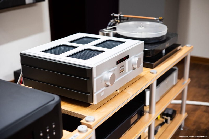

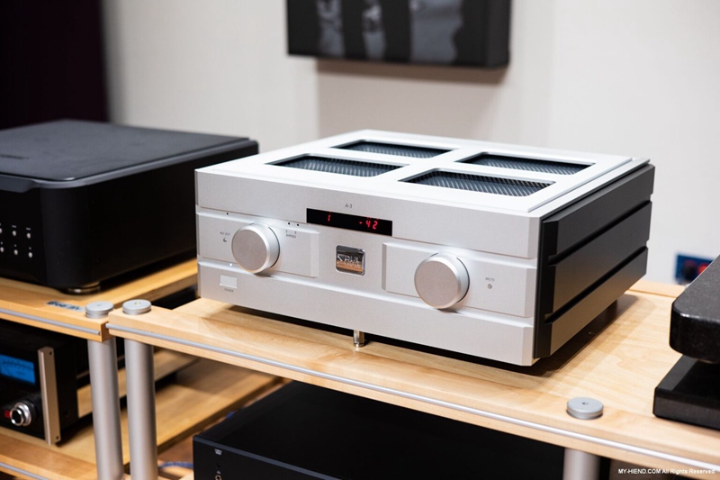

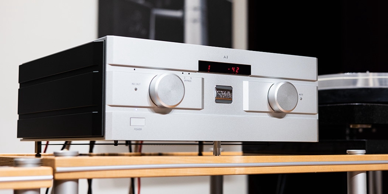

开箱A-3并不是一件轻松的工作,虽然原厂已有极为细心之包装与说明,建议还是两个人一起会比较好,A-3外观设计延续自家的一贯风格,简洁大方,标准色为银色(两侧板为黑色),另有黑色版本可供预定,这边要提醒大家的是台湾公司货是SoulNote原厂依台湾电压所调校的115V版本,若是从其他国家自行购入的话,除了有电压不同的适用问题之外,声音表现上肯定也会有所不同。A-3前面板左右各有一颗旋钮,左边是选择输入来源、右边是音量控制,另还有电源开关、REC OUT与MUTE等功能键,中间的一个长条形显示屏幕供用家了解目前的输入来源与音量大小。

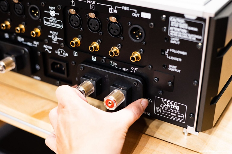

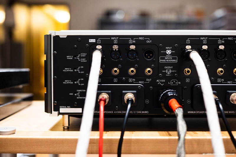

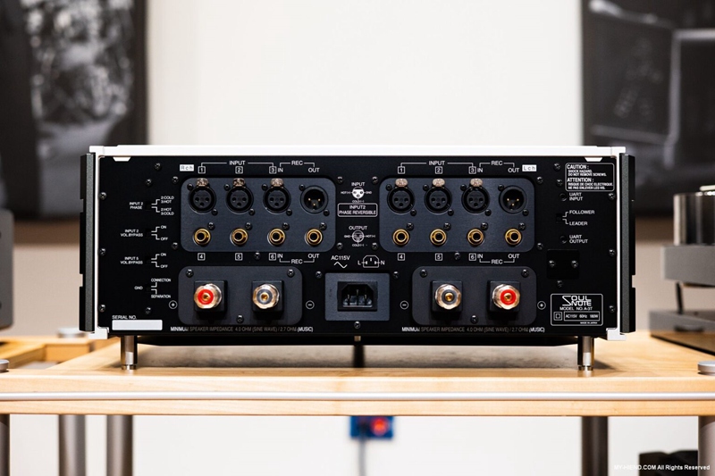

A-3的背面输出入接口为左右声道对称之规划,已经不难猜出A-3的内部线路是左右声道完全独立之双单声道设计,A-3共有6组模拟输入,其中3组XLR平衡、3组为RCA,另外在背面两侧可看到有许多设定,例如可设定INPUT 2的平衡脚位极性、BYPASS前级音量控制(INPUT 5也可以),内部GND接地回路是连接或是断开的,另外就是如果有使用多部SoulNote器材用来连动的UART、FOLLOWER/LEADER的设定。

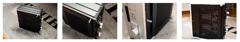

初次接触SoulNote的用家可能会被其松动的上盖所吓一跳,其实这是SoulNote故意为之的,因为经过SoulNote研发团队的反复试听发现,这种半浮动式的上盖会让声音更为自然、开阔,更为活生,为了调音所设计,绝非是制作质量不良,用家大可放心,这样的设计也开始在其他品牌上可见,不仅如此,A-3的模拟输入、喇叭输出及AC电源输入等地方也都采用这种浮动式概念的固定方式,让各种振动自行吸收隔离,达到机械接地的效果。

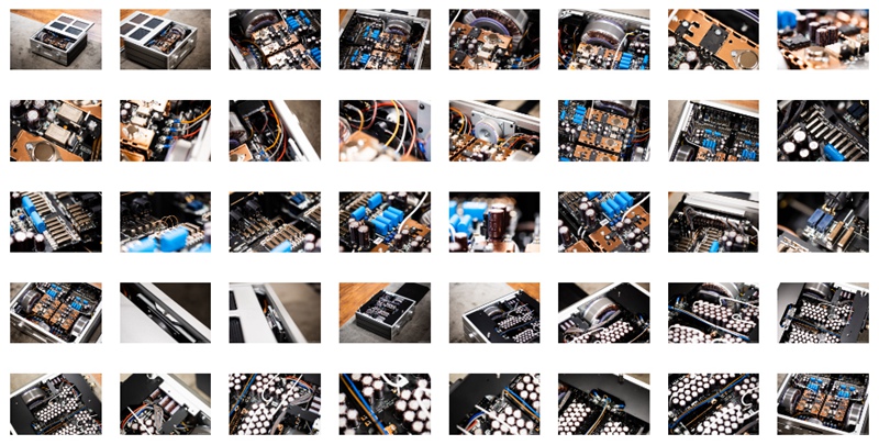

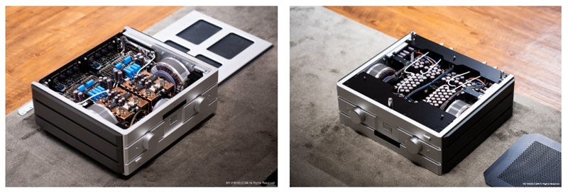

将A-3上盖与底座打开,映入眼帘的是规划整齐与惊人地满满用料布满其中,无论是从器材上方或下方都是各式线路与组件,严然就是一部P-3与两部M-3的规划,原厂特地列出了A-3的14项设计重点,有4项属于功能部份前面我们已经提过,另外10项重点都是跟内部线路设计有关。
左图为A-3上盖打开的线路一览,右图为A-3反过来从底部打开的线路一览,足见其线路之复杂,用料之满
● 左右声道的接地线路(GND)完全独立: 这个设计原本用于旗舰前级P-3上面,现在要用在A-3就会面临一个难题需要克服,因为A-3还拥有有高功率输出的后级线路,好在最后加藤先生使用了non-NFB无负回授线路来达成。另外A-3还使用光电耦合组件(photocoupler)来隔离控制讯号来源选择、音量、保护线路与继电器等等。
● 单端推挽输出级: 与旗舰单声道后级M-3一样,使用单端推挽SEPP线路,TO-3金属壳双极晶体管,极低到极高频率都能有时间相位正确及完整的功率输出表现。
● 4级Darlington架构,超强之驱动级与前置驱动级: 为了驱动TO-3,需使用TO-3P为驱动级与前置驱动级。
● 全新Type-R线路: SoulNote自家全新开发的电压放大线路(high-gain-to-GND single-stage),大量特订之裸箔电阻采用。
● 完全GND隔离接地设计: 使用特订高质量参考级之RSR继电器来切换。
● 电阻平衡式音控: 同样采用特订之RSR继电器与裸箔电阻。
● GND Anchor: 左右声道电源供应的接地透过陶瓷制的垫圈与左右侧金属隔离,箱体结构也经过特别设计。
● 超规格之环型变压器: 两颗700VA之环型变压器分别供左右声道后级之用,另外一颗则供控制等其他线路之用,为了避免造成磁场干扰,三颗变压器都采用直立式安装,与线路板呈垂直角度。
● 高速无负回授non-NFB电源供应: 整流采用特选高耐压低倍率箔式滤波小型电容,每颗仅有470uF。整流二极管采用了容许高突波电流最新规格的SiC二极管,另外有还两个音质极佳的高功率继电器独立使用。
● 纯铜散热片亦是总线: 纯铜制之散热片,同时也是TO-3功率晶体管之供电总线,直接与下方主线路版连接,直接省去了额外的配线损耗失真影响,A-3的电源供应线路与放大线路也连接到此散热片,真正达到一石四鸟之设计。
