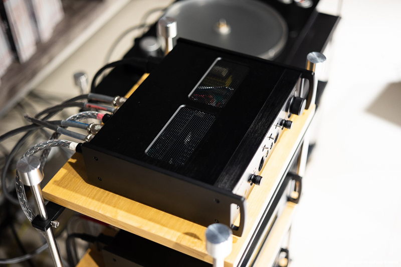

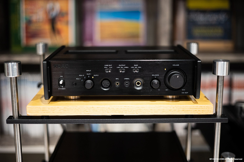

吉田先生一开始就先介绍HA-507这台纯类比耳扩/前级,其目标就是要能驱动市面上所有的耳机,特别是那些难推的耳机,无论是低阻抗、低灵敏度都没有问题,HA-057的放大线路源自于驱动落地喇叭的设计,驱动力相当强大,HA-507在平衡输出时具有6.7W+6.7W(32Ω)的功率,非平衡输出也达到2.3W+2.3W(32Ω),
为了对应的散热强化,这也是TEAC首次在箱体上盖部分加了散热窗处理。除拥有强大的驱动力之外,面对市面上众多的耳机,HA-507提供了高、中、低增益选择,4-Pin XLR、4.4mm Pentaconn、6.3mm与3.5mm等平衡/非平衡耳机输出,等于说无论什么样的耳机,搭配使用HA-507都没有问题。全新的TEAC-QVCS(Quad Volume Control System) Advanced音控系统,采用阶梯电阻式音量控制,有4组(L+, L-, R+, and R-)独立的线路,提供了最短的讯号路径,最小化了讯号耗损,与前代TEAC-QVCS相比,TEAC-QVCS Advanced更为细致平顺」声道分离度更好、更安静且更精准。

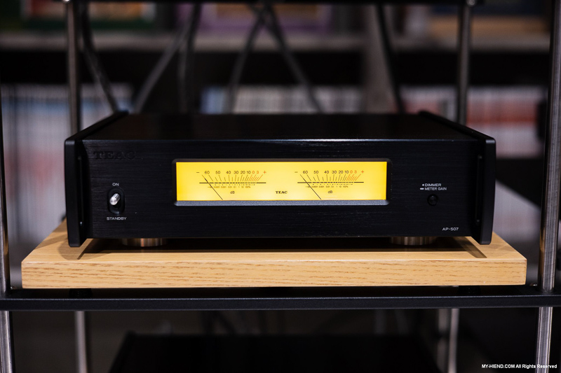

最新的AP-507后级保有AP-505外观设计风格,但放大线路核心采用最新一代由TEAC调音荷兰制造的Hypex NCOREx缓冲放大模组,整体功率较前一代AP-505更大一些,AP-507依然为双单声道(Dual Mono)的设计,具有极线性、低失真、高效率的表现,整体的空间感、音场部分都有提升,音乐与解析兼具。在功能上AP-507亦保有原本AP-505灵活的模式切换,包括标准Stereo立体声输出、BTL桥接、Bi-AMP等。AP-507跟前面介绍的HP-507搭配亦是很好的前后级组合。
