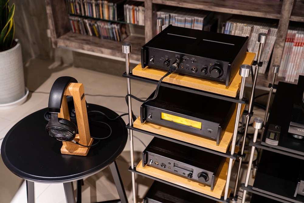

Teac 的产品线大致可分为 Reference 300、Reference 500、Reference 700 等三个大系列,位元处中阶的 Reference 500 系列广受市场喜爱,以他们 A4 大小的机型,却有着相当杰出的规格与性能,加上外型设计出众,在该价位带有着非凡的竞争力。
2024 年从年中开始,Teac 陆续推出 UD-507 DAC 前级、HA-507 耳扩前级,以及 2025 年 2 月才发表的AP-507 后级。虽然后续还有新品计划,但讯源、前级、后级都整备完毕,可以正式宣告 Teac Reference 507 的时代到来了。

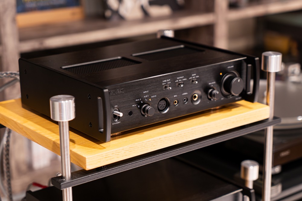

HA-507 耳扩线路可以驱动任何耳机
HA-507 是一台纯模拟的前级兼耳扩,吉田穰要强调,HA-507 是 Teac 倾力之作,不管是作为前级或是耳扩,规格、性能都非常优秀。在作为耳机扩大机方面,HA-507 采高功率 AB 类放大,具有高带宽、低失真的特性。
HA-507 一共配置了四组耳机输出,包括 4 pin XLR 与 4.4mm Pentaconn 两组平衡输出,以及 6.3mm 和 3.5mm 各一组单端输出。因为端子配得全,用家再也不必烦恼转接的问题。线路当然也不含糊,为实现全平衡、双单声道的架构,HA-507 内建四组放大组件,各自负责左右声道的正负极。在全平衡输出下,HA-507 面对 32 欧姆的耳机时,每声道可以输出 6,700mW,因此,即便面对高阻抗、低灵敏度的耳机也不怕。而且,它还有增益调整,分低、中、高三段调整,用家更能轻松匹配手中的耳机。
全平衡的梯形电阻音量控制系统 Teac-QVCS Advance
纯模拟的 HA-507 还是一台前级。它有 RCA 和 XLR 各二组模拟输入、RCA 和 XLR 各一组模拟输出,搭配后级很弹性。其输入切换使用无机械接点的 FET 开关,有助于声音的纯净度,并延长使用寿命。Teac-HCLD 2 线路则赋予 HA-507 在作为前级时,具备高回转率与高速电流转换,这是他们的独家线路,与同为独家设计 Teac-QVCS Advance 音控线路搭配起来,相得益彰。
Teac-QVCS Advance 是什么?其实这就是一组左右声道独立、全平衡的梯形电阻音量控制系统。其中,左正、右正、左负、右负一共四个独立电路,可提供 0.25dB 的精密调整。音控旋钮只是做继电器切换的控制,并非传统的可变电阻。此音控内置马达,用家还可透过遥控器来调整音量。
电源方面则搭载了精心设计的线性电源,还使用了大型环形变压器,左右声道还有独立绕组。电源更分成两个部分,音频电路和控制电路所使用的电源各自独立。在电源供应开始,就一路讲究。

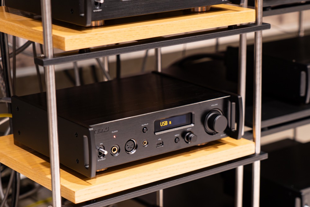

UD-507 采用自家开发的 TRDD 5 离散式译码线路
最后介绍的,则是最早(2024 年中)推出的 UD-507。这是一台 DAC、前级、耳扩三大功能集于一身的器材。与之前的 UD-505 X 相比,UD-507 几乎可说是全面性的提升。先说 DAC 线路。
之前的 UD-505 X 使用的是 ESS 9038Q2M 的芯片,但这些年他们在 Esoteric 所累积的经验,Teac/ Esoteric 的讯源,每一款换代都改用自家设计的离散式 DAC 线路。之前 Teac 的高阶系列讯源 UD-701N,就是使用 Teac 自家开发的离散式 DAC。UD-507 借镜 UD-701N,将 UD-701N 的 DAC 线路再予精简,设计出这个 TRDD 5(Teac Reference Discrete DAC for 5 series)的 DAC 线路。吉田穰说,TRDD 5 的架构几乎等同于 UD-701N 的 DAC,只是 UD-507 比较小,因此线路需要精简,所用的零件不同,但所使用的 FPGA(包含 delta-sigma 调变器)却是一样的。
多位与一位取样可选,还可对高 8X 升频
这个 TRDD 5 的架构,主要是每声道正负各有 8 组组件,组件包括一个逻辑 IC 以及一个低通滤波器,这样算起来,左右声道、正负各半,加起来就有 32 组组件。TRDD 5 可以选择进行 multi-bits 多位或 1-bit 一位的取样;两种取样所播放出来的声音味道不同,用家可以选择自己喜欢的模式。
不仅如此,UD-507 还支持升频取样,共有 2X、4X、8X 升频可选。吉田穰建议用家从最高的 8X 开始尝试:「这些升频不会改变原始的讯号,但会让声音听起来更细致活生,氛围感会提高。」
前级与耳扩线路,为 HA-507 的简化版
UD-507 的放大线路也很强劲,它可以作为前级或耳扩使用。不仅有光纤、同轴、USB 等数字输入,还有一组模拟输入,若讯源不多,这也就够用了。而且它的前级线路相当于 HA-507 的简化版,同样采取 Teac-QVCS 的音控线路,也同样搭载了 Teac-HCLD2 的高电流线路驱动。那这样,岂不是不用买 HA-507 了,直接买三机一体的 UD-507,岂不更划算?吉田穰表示,虽然设计架构一样,但终究是较为精简的线路,模拟前级独立出来的效果会好很多。
至于耳扩的部分,UD-507 的放大线路同样是四条路径:左正、左负、右正、右负,平衡线路架构。在输出方面比 UD-505 增加了 4pin XLR 平衡输出,同时则维持了 4.4mm Pentaconn 和 6.3mm 单端输出。对耳机玩家来说,UD-507 更丰富的输出接口,使用上更方便。
