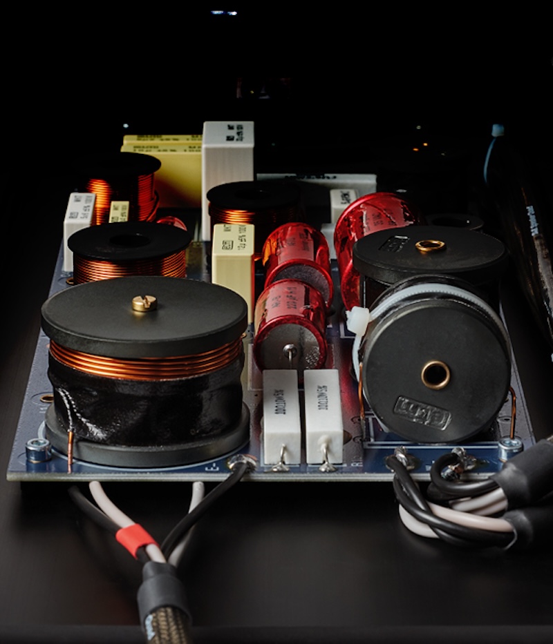

分音器部分,Talis S 330 采用 FSR(Fast Signal Response)快速讯号响应技术,搭配专门开发的元件,可以处理最强的脉冲讯号和极高电流,同时维持极低失真。为了保持微小细节的完整性,Talis S 330 每颗体都以专用配线连接,此外,低音和中高音电路板予以分离,因此可藉由分线接驳甚至双扩大机疗法,让 Talis S 330 获得更全面的表现。
