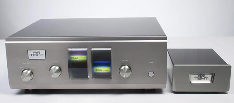

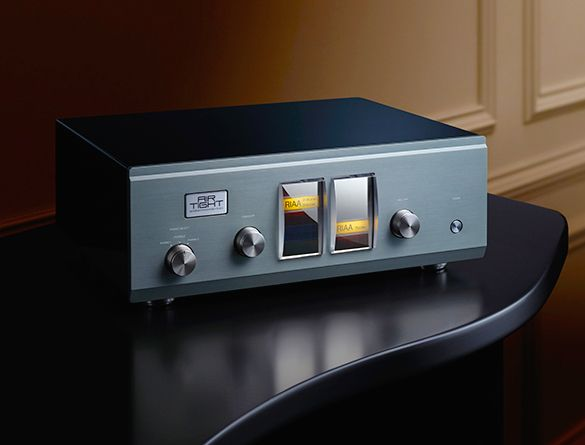

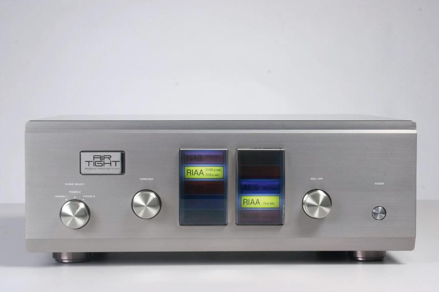

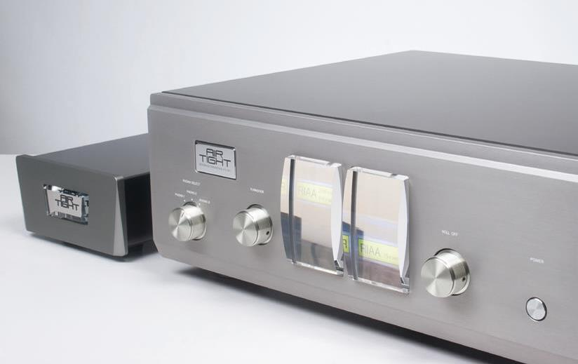

我喜欢Air Tight的美学。它保守而优雅。主要的前置放大器机壳被称为单壳结构,由倒置的盒子和底部组成。它可能是通过焊接将金属板的折弯处连接而成。因此,它非常坚固。内外都涂有深灰色的漆,真正给人一种单体的印象。前面板安装在主机壳上。它由铝制成,呈钛色。沿着长边缘的铣削打破了表面的一致性。
图片AirTight ATE-3011

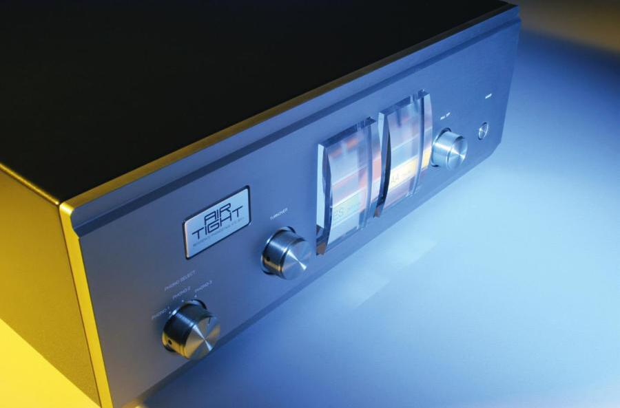

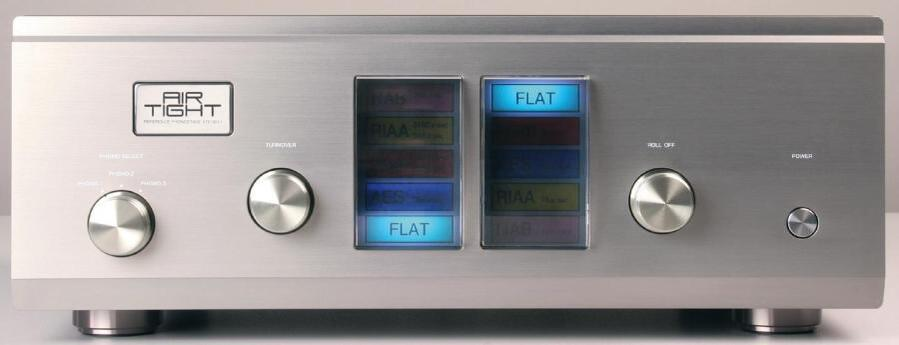

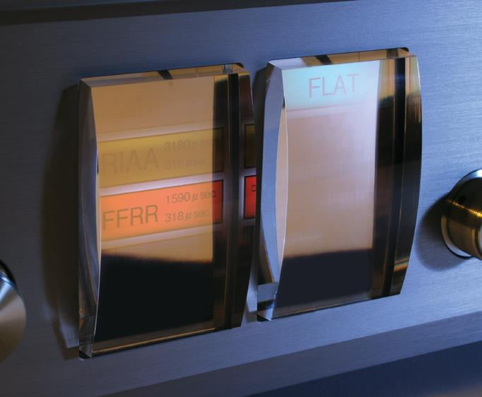

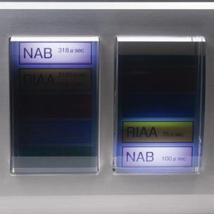

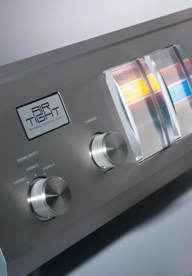

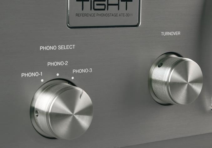

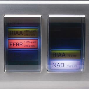

ATE-3011有两个不寻常的元素,位于前面板中央。它们看起来像窗户,确切地说,像轻微凸起的透镜。透过透明的亚克力,这些显示窗口有彩色背光区域来显示名称和曲线修正参数。左侧显示器显示“turnover”值,右侧显示器显示“roll off”值。我会在描述的后面更详细地谈到它们。

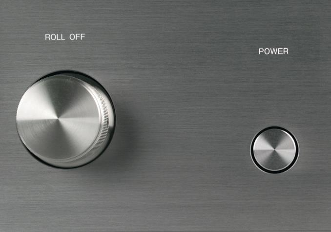

在显示器旁边安装了机械旋转式设置开关。它们非常精确,操作时感觉非常流畅;带有小阻力和肯定且愉快的咔嗒声。在极左侧是同样豪华的输入转换器,右侧是主电源开关。
制造商的标志和型号名称印在了左侧选择器上方的小抛光板上。
图片输入选择器和“翻转”功能

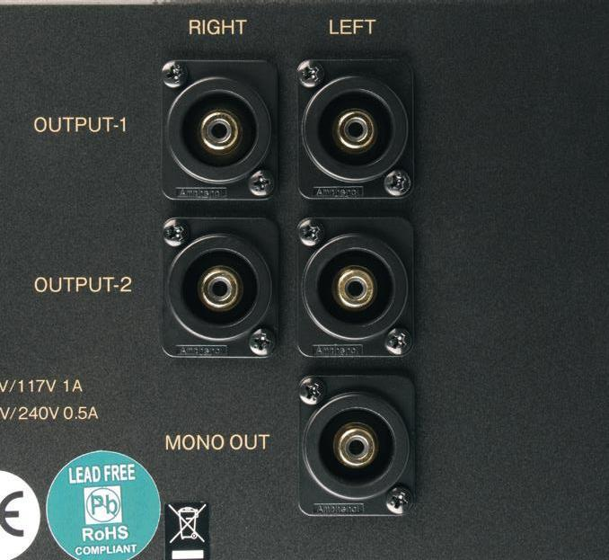

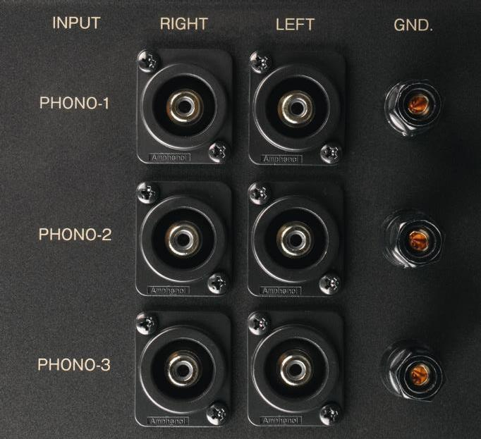

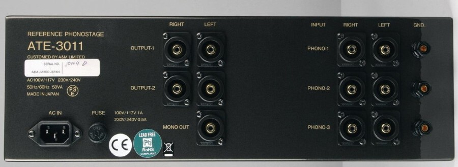

在设备的背面,你会看到惊人数量的插孔:三个输入插孔,两个立体声输出插孔和一个单声道输出插孔。所有的信号RCA插座都是Amphenol生产的高品质插口,并采用XLR式外壳。每对输入插孔都有一个高质量的“扬声器”接地端子。设备还配备了一个IEC电源插孔。

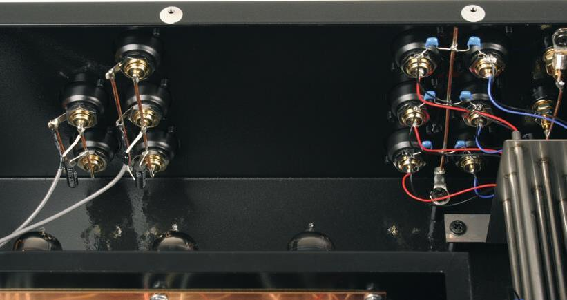

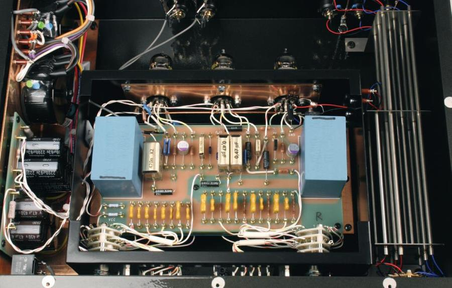

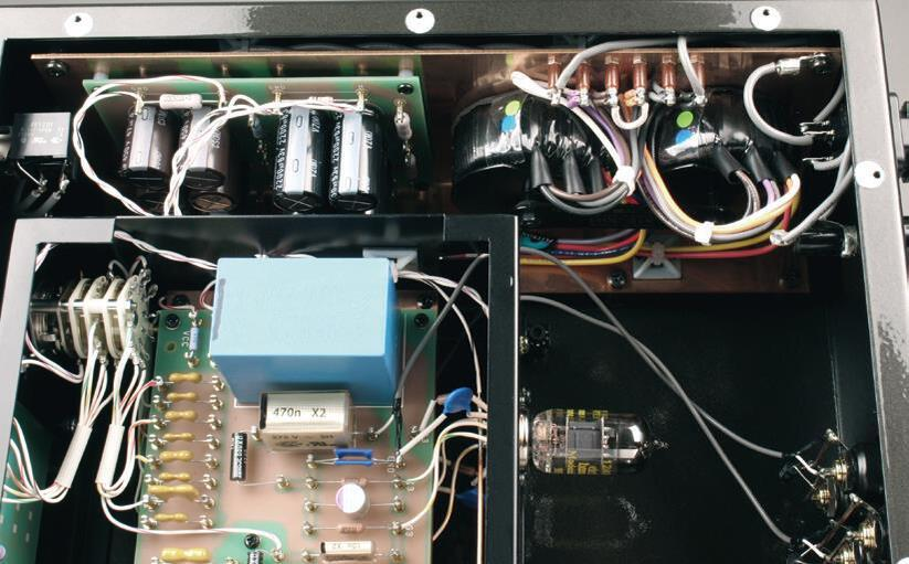

要进入设备内部,需要拆下底部。同时,您可以评估反震减震脚的质量。在设备内部,和谐的布局以及部分分布会让人赞叹。电源设置在一个硬铜槽上,固定在机箱的侧面板上。这是一个双单声道设置,配备两个手工绕制的Plitron变压器和Nichicon电容器:6个容量为2200μF / 63 V和6个容量为47μF / 450 V。
图片总电源开关和“衰减器”选择器

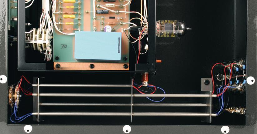

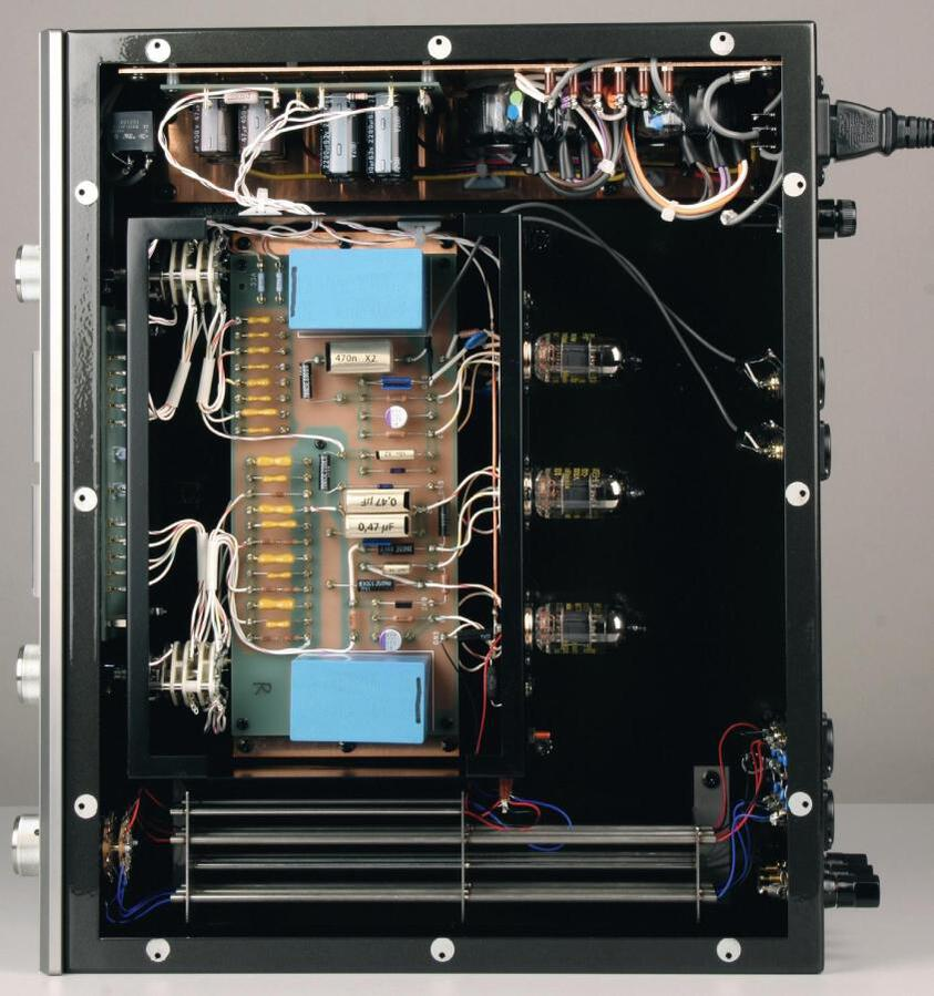

正如我之前提到的,前级放大器配备了三个带有接地端子的RCA输入插孔。插座的电线一直延伸到前面板上安装的选择器。信号布线位于起屏蔽作用的钢管内。效果非常吸引人,但更优雅的解决方案可能是将选择器放置在插孔附近,并将信号路径缩短约30厘米。

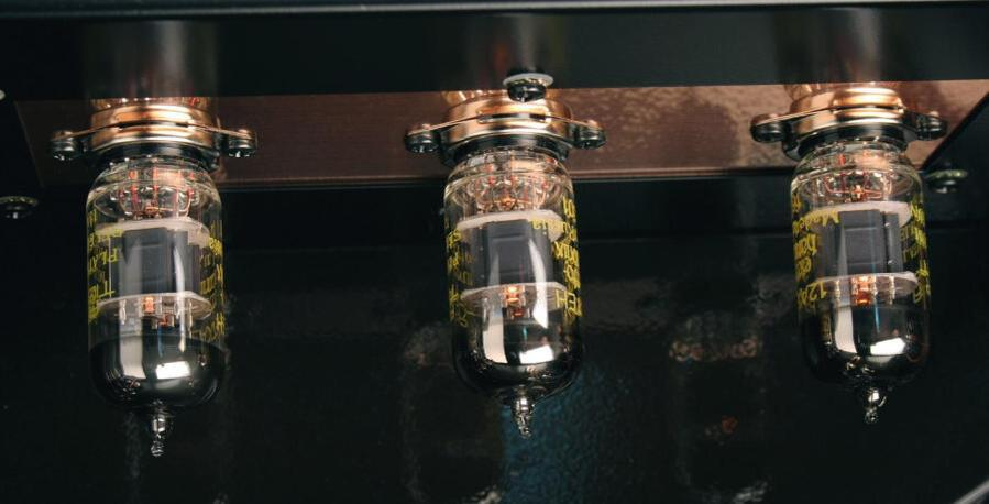

通过输入选择器后,信号进入机箱中央的电路。在隔离屏蔽的区域内,有两块分别供左声道和右声道的信号板。这些板子叠放在一起,并用1.6毫米厚的铜屏蔽层隔开。校正电路采用了主动和真空管放大。电子管是俄罗斯的12AX7EH Electro-Harmoniksa双三极管,标有Air Tight Platinum Selection 12AX7。它们安装在塑料座上,固定在铜板上。它们的方向是朝向后面,超出了该部分电路的盖子。靠近输入的电子管是输入电路,中间的电子管最有可能是校正曲线的一部分,第三个是输出电子管。
图片12AX7EH Electro-Harmoniksa双三极管

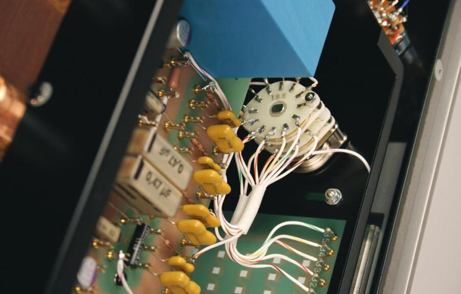

被动元件包括Cornell Dubilier回音器和Dale电阻器。它们被分组选择,以获得所需的参数值,来确定纠正曲线的“转换点”(即增强低音3 dB的频率)和“滚降点”(即10 kHz频率的低通滤波器值)。根据制造商的材料,负反馈(NF)拓扑结构用于补偿部分,而经典RC电路(电阻-电容)用于低通滤波部分。在信号路径中还包含1%容差的TKD电阻器。
图片ATE-3011的内部结构。(永远不要在连接电线的情况下这样做)
在评估安装时,最好查看所使用的设施,例如用于安装电容器和电阻器的距离,以确保安全和方便地安装在电路板上。之前提到的具有镀金触点的优质机械式选择器也引起了注意。它们的位置由带有发光二极管的显示器指示,并显示在前面板上的窗口中相应的曲线名称。每个配对的面板具有柔和的颜色。
从电路板到输出插座有一对电缆。两个立体声输出附带一个单声道输出。插座以并联配置连接,这影响输出阻抗。单声道连接接收左声道的信号。这种解决方案要求在输出端使用容量为40µF的强大耦合电容器Epcos。它们是双声道的,每个通道有两个大蓝色的方块。第二个电容器的作用尚不清楚。

最常提到的参数定义了各频率增益图形的转折频率,即增益为3 dB的点(turnover),以及10 kHz频率的增益值(rolloff)。在RIAA标准中,它们分别为500 Hz和-13.7 dB。
图片输入选择器
描述校正曲线参数的另一种方法是给出高频(t1),中频(t2)和低频(t3)的恒定时间值。这些值以微秒为单位表示,代入描述曲线的相当复杂的公式中。在RIAA标准中,它们分别为3180微秒,318微秒和75微秒。Air Tight决定在显示屏旁边放置这种方式的标识符。
包括一个50 Hz的低音提升参数(bass boost),以分贝为单位表示。在RIAA参数中,这个值为19.7 dB。某些曲线参数中还包括最大低音增益(bass shelf)的定义,例如用于FFRR的+13.8 dB。

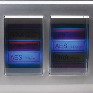

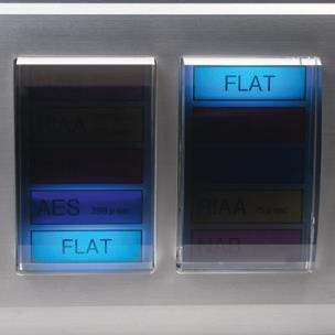

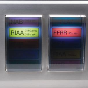

ATE-3011内置的曲线中包含以下常数时间值的描述:
·FLAT(平坦)- 无校正;适用于美国的78 RPM唱片;
·RIAA - 3180微秒,318微秒和75微秒(turnover 500 Hz,roll off -13.7 dB);
·FFRR - 1590微秒,318微秒和50微秒(turnover 500 Hz,roll off -10.9 dB),例如Decca唱片;
·NAB/NARTB - 318微秒和100微秒(turnover 500 Hz,roll off -15.6 dB),例如Atlantic唱片;
·AES - 398微秒和63.7微秒(turnover 400 Hz,roll off -12.3 dB),例如Blue Note唱片。
对于1948-1956年的Columbia LP唱片,应选择以下设置:FFRR用于turnover/NAB用于roll off,即常数时间为1590微秒,318微秒和100微秒(turnover 500 Hz,roll off -15.6 dB)。而对于Teldeca LP唱片,参数为RIAA/FFRR的组合- 3180微秒,318微秒和50微秒(turnover 500 Hz,roll off -10.9 dB)。
更正,原始
RIAA - 这是你最常听到的
NAB 为前Atlantic唱片
FFRR为Decca唱片
AES 用于旧的 Blue Note 唱片
FFRR/NAB为Columbia LP唱片
FFRR/NAB为Teldeca LP

种非凡前置放大器的存在激发了我搜索那些老唱片的渴望,特别是在RIAA广泛采用之前的时代,这些唱片使用了不同的音频校正曲线进行压制。我从维也纳交响乐团在洛林·马泽拉指挥下以及独唱家詹姆斯·麦克拉肯纳和碧姬·尼尔森演唱的贝多芬歌剧《费德里奥》的LP唱片开始这个娱乐活动。这张唱片由Decca唱片公司于1967年发行,标有London ffrr(全频率范围录音)标记。我选择了标准的RIAA设置来进行试听。如预期的那样,老唱片的音质有些压抑,不过经过适应一切都显得还不错。这首不朽的音乐吸引住了我,它讲述了摆脱压迫和黑暗的斗争以及爱与牺牲的最终胜利。这个录音已经超过50年了,却一点也不显老。当我把Air Tight放大器调至FFRR设置时,录音瞬间失去了岁月的痕迹。声音变得清晰、有空间感,并能听到所有录音的层次。音质明显提高,音乐会被点亮了。碧姬·尼尔森的女高音展现了她在瓦格纳歌剧中的力量和戏剧性。男声的可辨识度和力量也得到了改善。乐团演奏得更加勇敢和贴近。这样一来,这张老唱片展现了它真实的一面,就像利奥诺拉在剧本中描述的那样。
图片AirTight ATE-3011
另一个展示ATE-3011前置放大器技能的机会是哥伦比亚(Columbia)唱片公司制作的老唱片。在这里,使用RIAA校正曲线的试听带来了相反的效果,即音色变瘦,重点在中音和高音上。与FFRR唱片相比,它更加刺耳,因为出现了过于放大的声音,实际上挫败了人深入音乐的意愿。我甚至一度认为这是唱片录制的问题。在这个测试的这一部分,我使用了这个唱片公司的两张LP:费城管弦乐团在尤金·奥曼迪的指挥下演奏的圣桑的第三交响曲(1957年,单声道)以及由伦敦爱乐乐团在Otto Klemperer的指挥下演奏的舒伯特的第五和第八(“未完成的”)交响曲(1963年?)。将前置放大器切换为Columbia唱片推荐的FFRR-NAB设置后,疑虑消除了。确实如此!音色变得自然、均衡。
中频变得愉悦而柔和,低音神奇地填充了。声音恢复了流畅和温暖。以这种方式听录音的唱片听起来连贯,尽管相对于FFRR,分辨率和动态范围稍差一些。然而,需要记住的是,这是不同的十年和不同的录音技术。值得一提的是,在这些唱片中没有关于录制中使用的校正曲线的信息。理论上,20世纪60年代的唱片应该符合RIAA标准。有时候值得相信自己的耳朵。而Air-Tight确实为狂热而稍微疯狂的发烧友们建造了一种有效的聆听工具。
