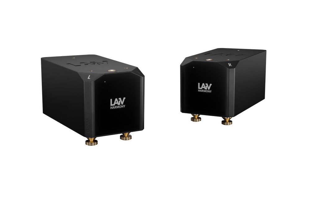

这几年窜起的 LAiV,产品深受各地消费者与媒体的好评。他们以 Harmony DAC 打响名号,很快地,现在产品线日益齐全。新推出的 GaNM 单声道后级,独特的设计理念,让这款单声道后级不同于市面上的其他后级。
外观小巧但是精致,美学上维持了 LAiV 一贯的风格与水平,与同系列其他产品搭配起来,更能展现视觉上的一致性。机箱采用一整块航空级铝合金,透过精密 CNC 加工而成,边缘转角的圆弧切角,金色开关的显眼配色,前面板高解析屏幕的质感,让 GaNM 展现出精致的质感。全铝机箱也提供了良好的散热基础,兼顾了美学和实用性。
GaNM 的型号非常直白,直接道出它所采用的放大技术不同于常见的扩大机。LAiV 这次不用传统的硅芯片放大,而是改采氮化镓(GaN)晶体放大,并采取全平衡架构,从输入到输出一路都是对称式平衡线路。与传统的硅基设计不同,GaN 晶体管开关速度更快,损耗与失真更降低。这使得扩大机反应更快、控制力更好。原厂表示,在低电平的时候,最能展现 GaNM 氮化镓放大技术的优异处。而 GaNM 每声道有 200W 输出(8 ohms),小小一台推动音箱不是问题。
Harmony GaNM 的电源供应以先进的 NXP TEA2017AAT 控制芯片为核心,其中纳入了 PFC(功率因子校正)和 LLC(谐振拓扑)整合到单一块芯片之中。这种整合式的电源供应线路,明显减少了外部组件数量,有助于效能更高的能源转换。为了确保最高的效率和可靠性,电源采用了碳化硅 CoolSiC™ MOSFET 等高端组件,开关效率高、导通电阻低、使用寿命长。此外,电源供应还配备了日本 Rubycon 电解电容。透过上述这些组件共同作用,可提供始终稳定的电压和电流输出,以及超低噪音的优点,让讯号不受干扰。GaNM 的电源供应采无风扇、高密度设计和低涟波设计。还有一点好处,它可支持宽电压输入,90~240V 都可使用。为求使用安全,内建精心设计的保护电路,确保在任何条件下都能安全运作。
GaNM 有银色和黑色可选。按键与脚锥都是金色配色,小巧精致感,是空间有限的爱乐者理想的选择。
