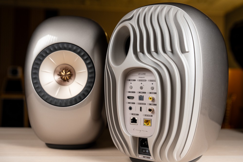

LS LUXE 近似蛋形的音箱箱体,尺码明显比 LS50 Wireless 大得多,更大的音箱代表内容积更大,低频量感与下潜的能力更好,而且,近几年 KEF 增加许多崭新技术,也都纳入 LS LUXE 集其大成。

长得像蛋形的 LS LUXE,拆箱时也有惊喜,本来想说音箱箱体滑不溜手,没想到原厂已经设想周到,打开纸箱后,音箱外面的不织布保护,其实是一个提袋,向上拉就可以把 LS LUXE 拿起来。
KEF 有专门为 LS LUXE 设计的 S-LUXE 脚架,内藏整线系统,可以把网络线与电源线隐藏起来,不过没有一起送来,在安装 LS LUXE 时,底座摸起来略带软质,应该带有避振效果,直接摆在音箱架上即可。
不过 LS LUXE 的电源线摆在音箱底部,背后留下的空间不大,假如使用发烧电源线,有些端子太大,插不太进去,而且尺寸较大的电源线,会影响到电源开关,手指头不容易构到开关切换,不过为了音箱好看,这是不得不的妥协。
插好电源线,连接 RJ45 网络线,LS LUXE 就差不多可以开始唱歌了,LS LUXE 可以全无线设定,左右音箱不需要接线,最高传输规格是 24 bit/96 kHz,可是假如想要提高到 24 bit/ 192 kHz,左右音箱之间就需要以 RJ45 网络线连接。
