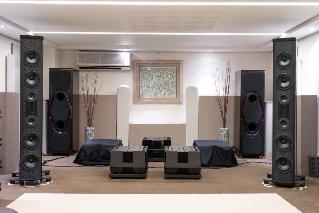

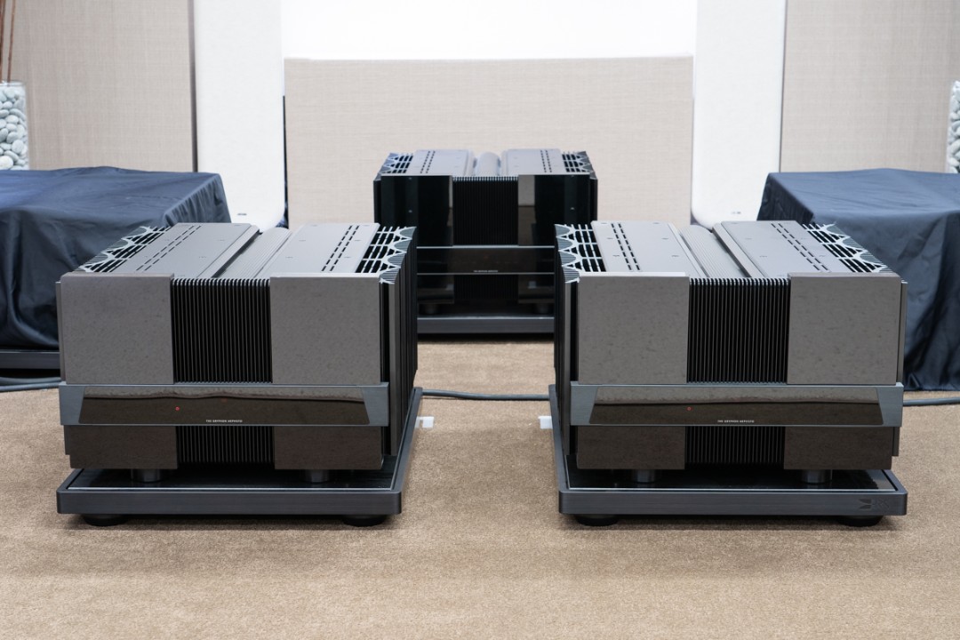

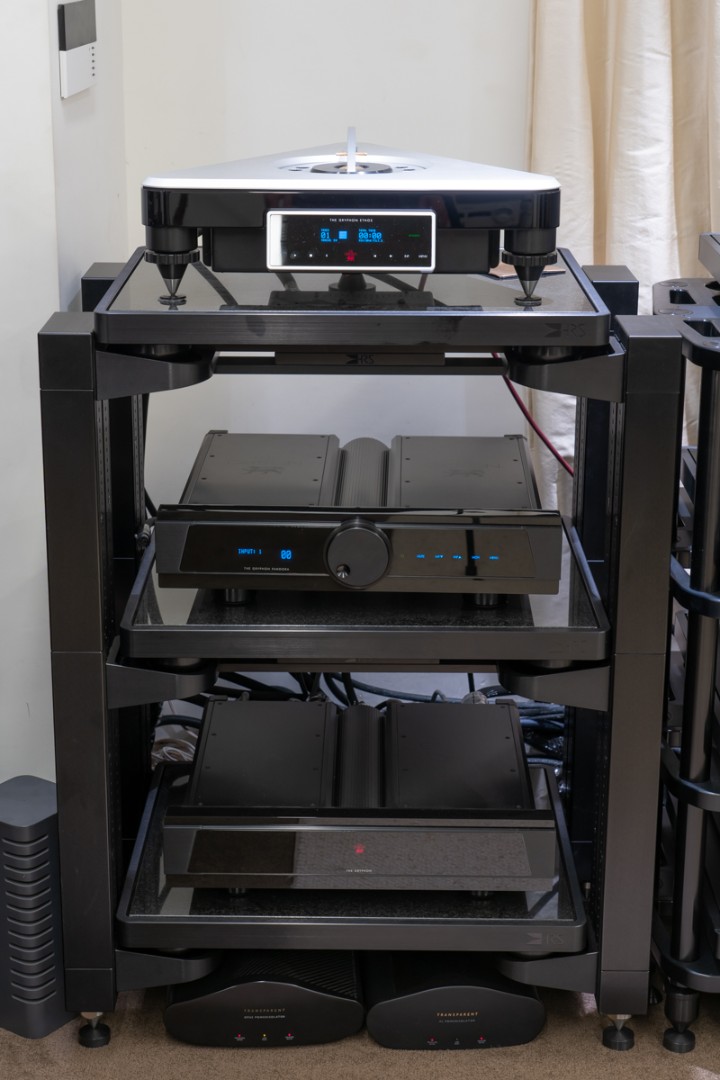

同一个空间,第二次听 Trident II,为什么觉得更震撼、更感动?原因之一是器材都进步了,第一次听 Trident II 时,搭配也是全套 Gryphon,包括 Mirage 前级与 Colosseum 立体声后级,而这次听 Trident II,搭配全都是新一代 Gryphon 器材,前级是 Pandora,后级更是豪迈地搭配 Mephisto Mono,数位讯源则是
Ethos CD,不仅是更新的 Gryphon 器材,也是更高阶的搭配。

Trident II 让我更为惊艷的另一个原因,应该是代理商对 Gryphon 器材搭配与设定的专业,更为精进了,所以在同一个空间当中,透过不断地尝试与调整,逐步将整套音响系统与空间恰到好处地契合,而且可以随心所欲,自由变化声音的面貌,这种随心所欲的微调,并不是所有音箱都做得到,而是 Trident II 的特异功能。
什么特异功能?低频量感可调加上低频 Q 值调整,只要是半主动的 Gryphon 音箱,都拥有这样的特异功能,而这是 Gryphon 花费了十多年的研究的成果,让音箱拥有最大的空间适应能力,这是相当不简单的成果。

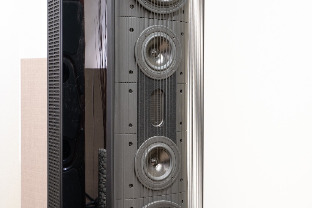

高音换成 Mundorf 气动高音
第一代的 Trident,全部都是 Gryphon 订做的 Scan-Speak 单元,到了 Trident II,高音换上 Mundorf 气动高音(Air Motion Transformer Driver),这个高音单元的规格,理论上可以延伸到 40 kHz,不过 Trident II 很保守地标示 27 kHz。中音单元是 2 个 5 吋 Kevlar 振膜订做单元,低音部分则是 4 个 8 吋订做单元,这些单元外面买不到,是 Gryphon 根据 Trident II 的音箱规格量身订做。

Room Gain 是任何聆听空间都有的现象,增益强弱与空间大小、空间阻尼都有关,所以 Trident II 有两大法宝可以控制,第一是低频量感可调,第二是 Q Control,两者搭配起来调整,造就 Trident II 最大的聆听空间适应能力。
低频量感配合 Q Control 随心所欲调整

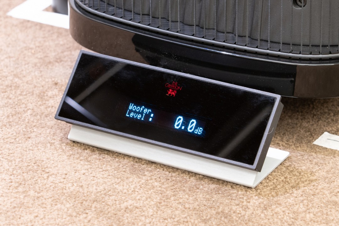

低频量感调整,范围从 +6 dB~ -112 dB,等于有 118 dB 的调整范围,如果 Room Gain 的现象严重,适度调降低频量感,可以减少 Room Gain 的干扰,而 Q 值调整分为高、中、低三段,这两项调整功能可以遥控操作,相当方便,遥控就能变化音色,玩出自己最喜欢的设定。
要能精确控制低频量感与 Q 值,还要靠 Gryphon 扩大机的帮忙,Trident II 采用半主动设计,中高音单元需要扩大机驱动,而每声道 4 个 8 吋低音单元,则是由专门为低音单元服务的后级驱动。Trident II 内藏的功率模块,每声道有 18 个 Sanken 功率晶体,搭配 200,000 uF 的超大电容水塘,输出功率高达 500 瓦,峰值最大输出 2,000 瓦,牢牢控制住低音单元的运作,配合精确的低频音量控制与 Q Control,无论聆听空间的声学状态如何,Romm Gain 有多少,都能让 Trident II 无入而不自得。

这时黄先生拿出另一个遥控器,是专属 Trident II 的遥控器,增加一点 Q 值,请我再听一次,Antonio Forcioni 的吉他形体拉得更近一点,可是音场空间的深邃感更好,宽度也更开阔,低频段的量感多一点,但是速度似乎更快、更有弹性,让 Antonio Forcioni 炫技的指弹,表情更为丰富,这个厉害,只调整一段 Q 值,就能有这么大的变化,如果再搭配低频量感 118 dB 范围的调整,摆放 Trident II 的聆听空间可说百无禁忌啊!
