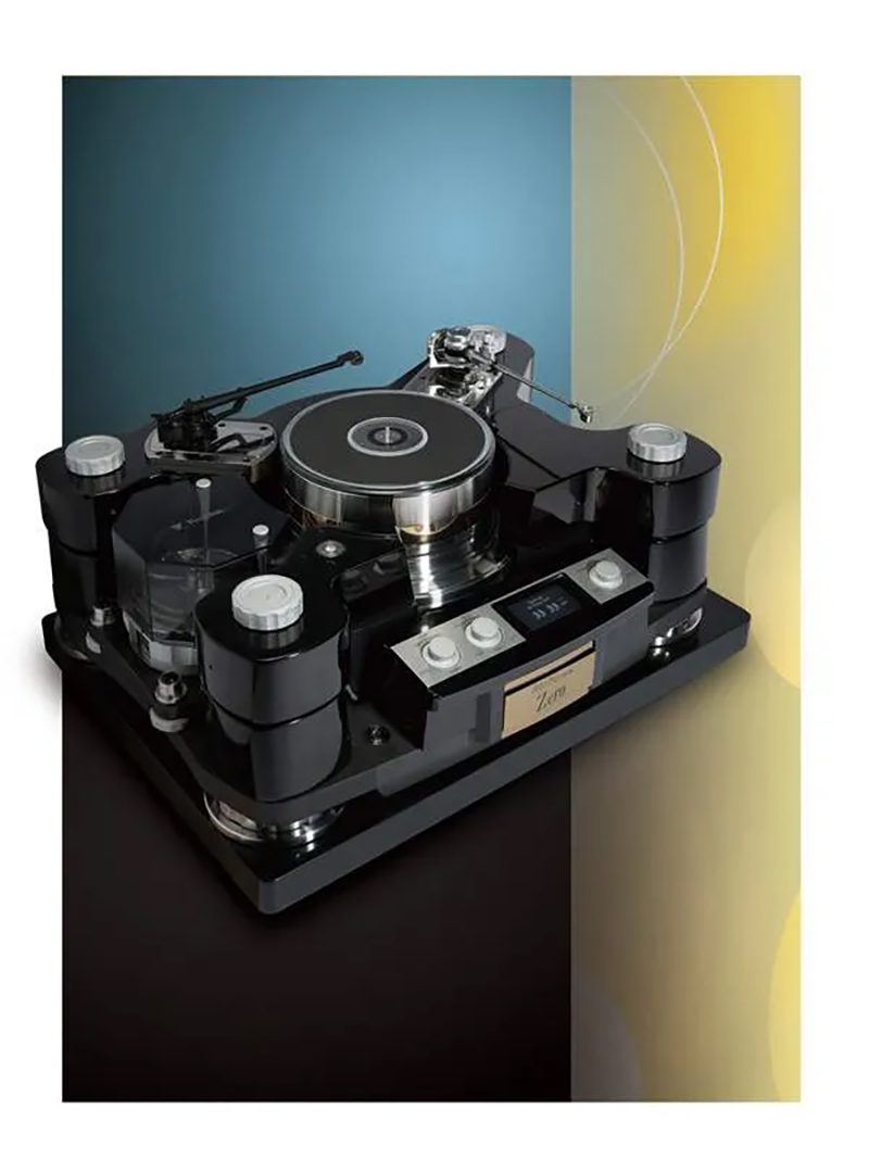

巨型空气悬挂防振底座
外观设计上,Air Force Zero的规格相当恐怖:宽度高达902mm,深度也接近700mm,整机重量高达330kg,简直是一台怪兽级的庞然大物。
Air Force Zero通体覆盖闪闪发亮的钢琴漆,四组巨大的防振机脚格外显眼。实际上,机脚内部是特殊的空气悬架系统,利用空气介质支撑由超硬铝材质制成、重达35kg的唱盘底座,在机体的四个角提供隔离和吸收低频振动的功能。该空气悬架模块由厂家独立开发,并通过外置的电动气泵向模块供气。空气悬架系统通过使重心远低于支撑点,成功地消除了可能从唱盘底座传递到唱臂和唱片表面的振动。
整个唱盘底座又被安装在一只由 SUS奥氏体型不锈钢制成的10kg框架上。该框架经过特殊表面处理,提高了振动收敛速度,可以有效支撑承片盘、空气悬架系统和转盘底座的总重量230kg
Air Force Zero提供两组钛合金唱臂底座,几乎任何9英寸、10英寸或12英寸的唱臂均可安装。
