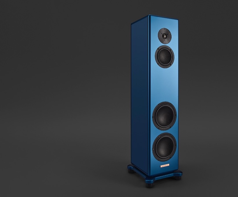

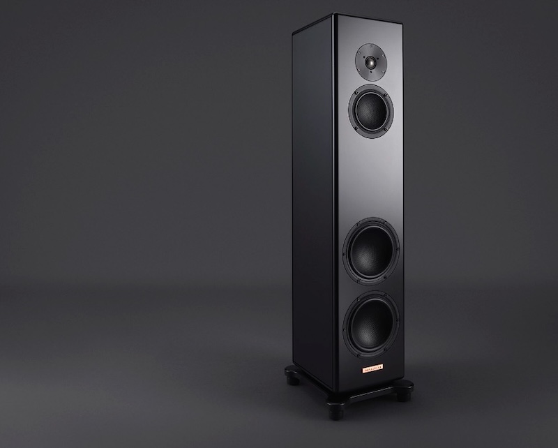

时隔九年,Magico 于 2026 年底发表全新的 A3 2027。这部新世代作品并非微幅修改之作,而是结合了研发旗舰 M9 时所使用的顶级测量仪器与仿真软件,进行了完全从零开始的彻底重构。从箱体几何、单元振膜结构到分音网络,全数导入新世代技术。
A3 2027 传承了 Magico 标志性的密封式箱体设计。全机箱体采用高厚度 6061 T6 航天级铝合金板材打造,内部配置了经过全新 FEA 有限元素分析仿真优化内部几何,加强骨架,彻底化解箱体谐振与结构弯曲。还有雷射测振仪测量箱体面板振动,计算整体结构产生的声压级,进而让 Magico 的工程师得以精确调整箱体内部的支撑和阻尼。NFS 近场扫描机器人则用于测量 A3 2027 周围整个 3D 立体面的声学特性,进而优化音箱的发声轴在线与离轴的响应表现。这是 Magico 近几年大举斥资购入的仪器,透过这样的仪器辅助,让 Magico A3 2027 能在各方面取得比初代 A3 更大幅度的进步。
经阳极处理的箱体表面还都加上了细致的拉丝,配上箱体四周的圆角设计,更添产品的细腻质感。除了经典的黑色款外,这次 Magico 更首度提供包含精致的红色、银灰、蓝色在内的多款全新涂装选择。整支音箱重量也增重至 59.4 公斤,精密加工的底版采用与箱体近似的圆角几何形状。底部使用专为 A3 2027 订制的脚锥,具有绝佳的稳定性以及震动隔离效果。
在发声核心的单元选用方面,A3 2027 采 4 单元 3 音路的配置,所有单元皆为这次 2027 A 系列特别开发的专用单元。高音采用一颗 1.1 吋铍振膜高音,以订制的钕磁铁驱动,具备宽广的扩散性与超低失真,且能承受高功率驱动,呈现极致透明且自然流畅的高频延伸。中音单元尺寸调整为 5 吋中音,采用 Magico 新一代 Nano-Tec 蜂巢三明治结构技术。这种振膜构造以铝合金蜂巢为核心,外层覆以碳纤维膜片,在理想的厚度控制下,具备极高的刚性,绝佳的轻量化,以及重量比和阻尼特性,同时还降低了失真与互调失真。下方还搭载两颗 7 吋 Nano-Tec 低音单元,同样采用全新的铝合金蜂巢内核与碳纤维复合结构,配合双磁铁驱动与能以支持大动态的悬边,带来速度极快、线条干净且扎实沉稳的低频下潜。
A3 2027 在方音器上采用了专利的 Elliptical Symmetry Crossover(椭圆对称分音网络),内部严选 Mundorf 音响级组件,打造出 24 dB/octave 的 Linkwitz-Riley 分音斜率,最大程度提高音箱个单元的相位一致性,并降低音箱的互调失真。
