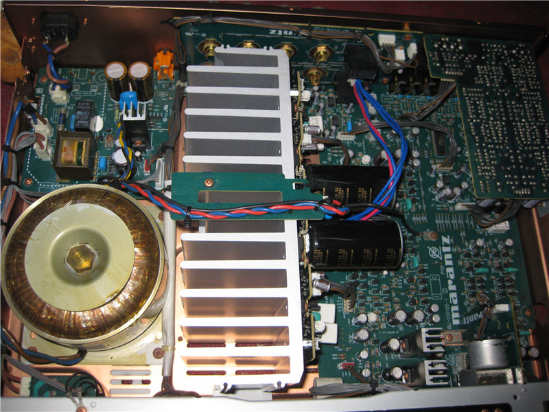

 Marantz的设计者显然想出了一连串的对策,试图改善中功率综合扩大机的能力。K1.的输出功率仅有90瓦(8奥姆负载时),如何让它「听起来」比较有力?从本机的功率放大电路中我发现Marantz有两个主要的解决方案。解决方案之一是采取「电压放大电路」与「电流放大电路」的两段式分离设计,电压放大电路是在后级的前半段,主要是以HDAM-S模块放大前级送来的信号,后半段则是电流放大电路(纯粹的电流放大、电压增益只有1)用来驱动喇叭。一般的晶体后级电路在输出端会有一条通往后级电路输入级的负回授路径,如果喇叭的反电动势比较强,它会顺着负回授路径回到「最敏感的」输入级,影响电路的安定性,推不好喇叭的主因往往不是纯粹的推力问题,因此对于某些「难搞」的喇叭,我们经常会建议搭配「末端无负回授」的后级。PM-15S1的输出端并非无负回授,但它是采取电流负回授的方式,负回授路径只有回到电流放大电路的前段,且电流放大电路的电压增益只有1而已,就算喇叭的反电动势颇高,对于本机的影响也是微乎其微,几乎可以忽略,因此依然能够稳定地驱动喇叭。
    摆脱了反电动势的影响还不够,要让扩大机听起来更有力,提升动态表现是必要的作法,而Marantz. K1.则是以「加快速度」的方式来达成:放大电路的信号路径采最短化设计,并且在功率放大电路的末段,,这些功率晶体的外观看起来一点都不特别,但是仔细查过资料却发现它们是Sanken出品的LAPT(Linear Amplification Power Transistor),这是一种多射极结构的BJT,它们的速度足足是一般功率晶体的十倍!此外在电源电路方面也采取「高速化」的相应措施:采用环形电压器、萧特基二极管作整流、以低阻抗的Nichicon「Super Through」电解电容作滤波(15,000μF/63V二枚),并且在输出级与电源电路之间以较粗的无氧铜线连接,使PM-15S1机内的瞬间电流供应能力达到上一代Marantz同级机种的两倍之多。
