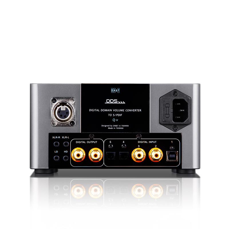

 相信玩家们比较关心的问题是:简化了系统能够带来怎么样的变化?这才是至关重要的。张先生设定了四个目标:1. 系统简化2. 性能提升3. 对环境保护更友善4. 操作习惯改变。很显然,第一项是手段,张先生不走传统的思路,重新考量新技术发展下任何的可行性,从信号传输的方式着手思考,这样的系统设计富有前瞻性。因此,新一代的Q 系列功放不再设置模拟输入接口,而全部采用S/PDIF 数字同轴音频传输接口,甚至细致地考虑到国际规范采用橘色与白色相间隔内心的RCA 端子,为什么不是纯橘色的呢?因为谷津的设计为规范于具有音量控制的S/PDIF,而非固定音量不可变的输出设备,象征着谷津的理念已经付之于实践。因此,Q-V前级与Q-18 立体声后均只具备数字输入接口,而不能再接受模拟输出的器材使用,以Q-V 为例,除了两组数码同轴端子之外,还具有两个光纤接口和一个B 型USB接口,纯粹的数码化方便对应现时普遍流行的各种数码播放音源产品。而Q-V 前级是不带解码的,它的输出依然只具有两组S/PDIF 数码同轴接口,请注意,每一台Q 系列均配置2 组数字输出,以利于系统连接的无限扩充。这些接口都无需区分开左右声道,假如连接的只是一部这次搭配的Q-18立体声后级,那么只需使用一条同轴数码线就好了。

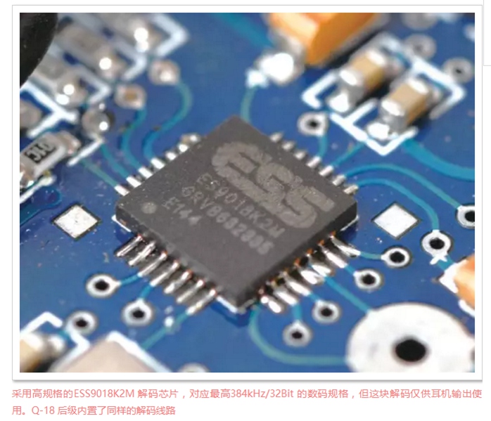

       Q-V 与上次赖总编试听的Q-M耳放的数字音频输出在设计上如出一辙, 都能支持384kHz/32Bit 规格的数字传输Q-V 主要工作为音量演算、耳机驱动与小讯号输出,而Q-M 则着重于耳机驱动,Q-18 、Q-23 着重于功率驱动。因此Q-V其实也内置了D/A 转换线路,但仅用于耳机输出功能。Q-V 的数字音频处理与音量控制技术都是设计重点,Q-V 的输出有两种型态:一为模拟、一为数字。数字输出可设定为192kHz/24Bit 或384kHz/32Bit,之所以保留192kHz/24Bit 输出是因为除了Q 系列之外,目前市场尚无其它产品能够对应384kHz/32Bit 这么高规格的S/PDIF 传输,而这样的高速传输速率已经超越了IEC60958 的规范极限了。不仅仅于数字同轴线,Q 系列的光纤端子也同步达到了50Mbps传输,这也符合了384kHz/32Bit 或者DSD256DOP 的高速接收能力。

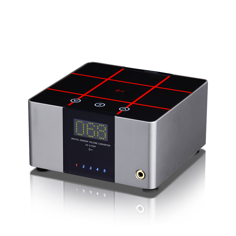

       谷津还宣称Q-V 的音量控制技术是未曾有的数字音量演算观念,共有110dB 的衰减与18dB 的增幅,加起来总共128 阶;外加采用32Bit 高精度芯片进行演算,音量控制自始至终都绵密而精确。数字音量控制的好处不用多说了,其左右声道的一致性和可靠性都是模拟音量所无法比拟的。而模拟信号放大线路所选用的SMD 元件均经过严格的筛选,确保误差在0.01% 以下,因此能有助获得优秀的定位、细节及音场重播表现。对于音量控制的方式,张先生建议要将文件播放器或电脑软件的输出设定为24Bit 甚至32Bit,并且音量推到最大,最后由Q-V 前级来控制音量。这是因为Q-V 的数码音量采用足够高的32Bit 演算,位元深度的损耗并不对动态构成明显影响。并且由于Q-V 内置高精度的384kHz 升频线路,因此谷津也建议玩家无需通过软件升频输出的信号,一切都交给Q 系列来完成就能获得最佳效果。

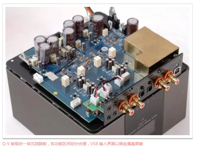

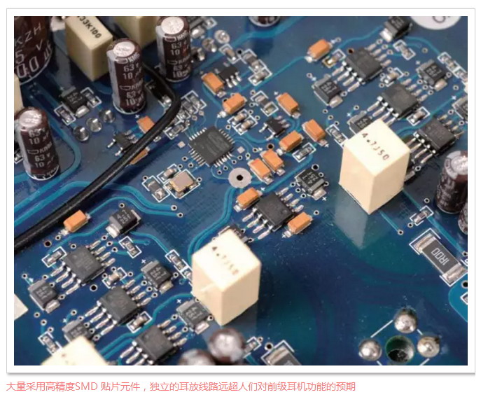

       作为前级的Q-V 其实与Q-M一样具有耳放线路,并且同样提供两种耳机端子型式:包括平衡输出Cannon XLR 4PIN 与常规的3.5Φ3PIN X 2 的型式,使之连接更为弹性化。甚至乎两款机都使用高开环路增益的运算放大器,驱动能力都为24Vp-p 与500mA,并且拥有2000V微秒电压的上升率与-120dB 的失真水平。而Q-18 立体声后级在小小的机箱里竟然集合了大功率环形变压器、六个大滤波电容和散热器,而且每部分线路都是最短路径设计,甚至还考虑到了左右声道对称布局,紧凑却合理得有点令人难以相信。

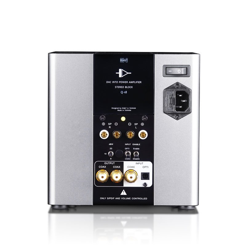

 Q-18 立体声后级功放同样只具备数码同轴和光纤输入接口,同时也备有两组同轴输出,供无限的拓展使用。背板上有增益选择开关,可选8、18、23dB 增益。喇叭线座仅能使用香蕉插。
