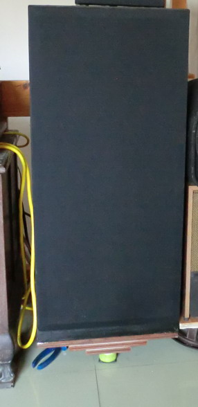

  Re:次时代---电脑一体机
 用电脑声音一体机推动,15寸喇叭作为主喇叭,中音5寸,高音3个组成,可算3路,也可以算5路的分频。每个喇叭都独立原件分频,由3条喇叭连线接到电脑一体机上的一路功放。------------------输出功率近100W,速度非常快,会给你有很大力量还未能发挥的感觉!

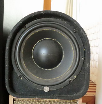

  Re:次时代---电脑一体机
 为确认机子速度、力度,--------用上功率大的喇叭------------10---超大音圈---合成盆体---强劲橡皮圈,喇叭虽然只有10寸,但它可以承受的功率比现用15寸要大近10倍,-------是“胆机”杀手的喇叭!
stCDW
13楼
  Re:次时代---电脑一体机
  这样“胆机”杀手的喇叭!-------不能作为主喇叭,它是很低频发声点,也就说它不可以替换掉以用的15寸喇叭,只好增加上去------
