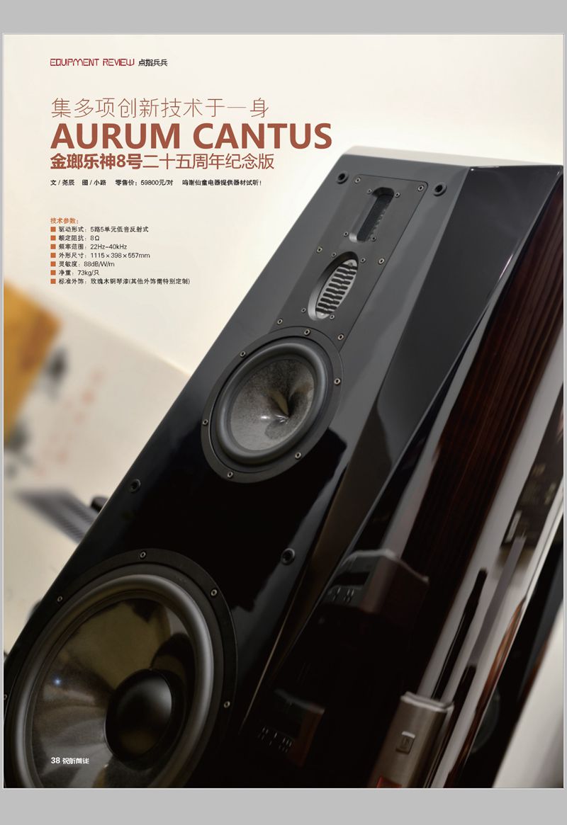

金琅乐神8号二十五周年纪念版音箱
 金琅乐神8号二十五周年纪念版
        乐神8号二十五周年纪念版是金?一款全新的大型音箱,五单元5分频后倒相式落地音箱。正面依次是G2Si铝带高音单元、AST2560气动高音单元、AC165/DC50SC 6.5英寸中音单元、AC300/DC75C2C 12英寸低音单元;背部是一只G2Si铝带高音单元。

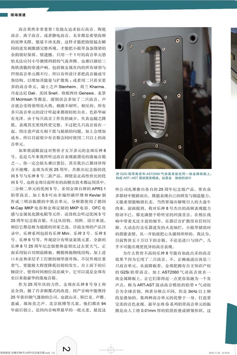

           乐神八号高音模块则是结合了自家的AST2560气动高音与G2Si铝带高音。金?特别做了一块金属障板,把这两个原本是独立型号的高音单元固定在一块面板上,让它们靠得更近,更容易融为一个高音。铝带+气动的组合为全球首创的“混动模组高音”,两者分频点不同,但是3KHz以上频段是叠加的,集两种高音单元的优势于一身,打造更完美的音色表现。
高音单元组合之G3Si铝带高音:
        G2Si铝带式高音扬声器的振膜厚度仅为0.01mm,宽度8.5mm,是经纯手工精心制作成六角蜂巢形后再折成特殊波浪形状,实现了整体刚性好,难以形成分割振动的严格要求,使得幅频特性优越,避免了相频特性干涉(即无什么相位差影响),实现了球顶、锥盆等高音扬声器至今尚未达到或者说很难达到的”纯净”振动状态,所获得的频率响应范围是宽广而平坦的。金琅首创的U型磁路设计,昂贵的N40钕铁硼磁性材料,磁间隙的磁通密度值高达到5500-6000高斯,保障了整个单元主轴方向上96dB/W/m的极高灵敏度。

        乐神8号二十五周年纪念版采用前后两只G2Si铝带高音,正面一只用于重放音乐中高频、超高频部分,背面一只则是用来扩展声场,增加临场感。
高音单元组合之AST2560气动高音:
       气动高音单元(Air Motion Transformer)面世于上世纪七十年代,初期的振膜大多是以聚乙烯薄膜或聚脂薄膜制作,后期便开始广泛采用聚酰亚胺薄膜制作,这几种材料共有的特性是质量轻,内部阻尼小,用其制作的振膜所发出的声音尖锐不耐听。但是,随着金琅AST(Air Motion Transformer)系列气动高音单元的推出,这个让业界困扰近五十年的难题终于不复存在。
早在2005年,金琅就开始研发AST系列气动高音,起初凡是市场上已有的能用以制作振膜的材料都无一被金琅选中,其因如上所述。于是,金琅便下恒心开发和生产自已专用的振膜材料。历经两年,经历若干次试验,一种性能优异用特殊硅化物制成的材料终于在2007年被开发成功。用这种特殊硅化物材料制作的振膜不但质量轻,而且内部阻尼好,其具体表现为声音细腻、清澈、透明、甜美、细节丰富、解析力高、动态大、瞬性好……。
AST2560气动高音号角单元折叠振膜尺寸是:宽25mm,长60mm。展开后的振膜尺寸是:宽105mm,长60mm。其技术参数为:阻抗4Ω,灵敏度95dB/W/m,额定功率60W,频率范围1600Hz-40kHz。

   乐神8号二十五周年纪念版正面采用钻石切角,侧箱体抛物线结构,不仅外观硬朗贵气,典雅庄重,更是极大程度降低了衍射的发生,自上而下的后倾设计,使得高频垂直扩散特性更好
