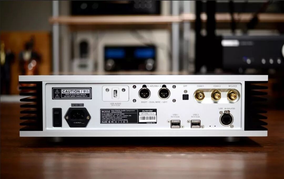

这个其实蛮重要的,现今所有的DAC的输入界面都一定会有:「光纤、同轴、USB」有的还会多了「AES/EBU」的平衡数字输入。对于用惯计算机的人来说,使用USB当然是再自然不过的了。由于USB界面是有一些问题存在,所以有的发烧友宁可选择同轴、AES/EBU或是光纤来做连接。
aurender W20SE
aurender ACS10
fidata HFAS1-XSG20
不过呢,由于各家品牌的各个型号都会针对不同的使用族群开发出不同价位的数码流播放器,最基本的至少会包括了USB的数字输出,有的会有至少有光纤、同轴、USB。通常AES/EBU平衡数字输出界面是出现在中高阶以上的器材才会有。所以,对于USB不放心的用家依然可以使用其他的输出、输入方式来达到自己想要的效果。
