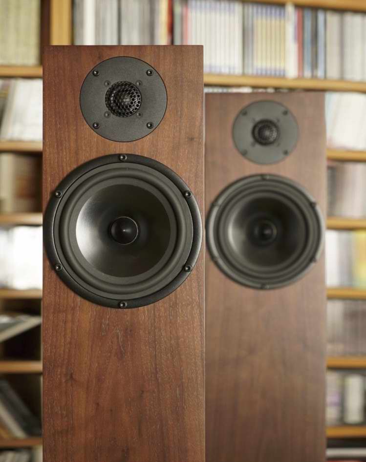

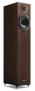

承袭了屡获奖项的 SA1,A6R及D7等Spendor扬声器之创新技术,A-Line在全二路二单元格局之下,其成员包括一款书架音箱 A1,以及三款规模不同大小的小型座地音箱 A2、A4、A7。今篇主角A7虽是A-Line的顶级型号,但尺码亦不过三呎高、七吋阔、十一吋深,绝对入屋指数高企之尺码。再加上简朴的造型,并有黑木纹、胡桃木木纹、樱桃木纹及纯白等颜色供选择,使之更易于融入居家布置。

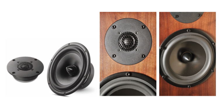

A-Line 这四款二路二单元音箱,想当然地以同一款高音单元贯穿,22mm口径的丝膜半球单元,其特点在于悬挂边较濶,用以增强震膜的活动能力。至于中低音一路,全为Spendor最新一代的EP77聚合物音盆中低音单元,其悬挂边采用了新物料,能有效将多余能量耗掉,不至能量存储造成音染,务求带来清晰、自然的声音。于A-Line之中,他们选用了两种口径的EP77盆中低音单元,书架的A1及最小的座地A2使用150mm口径,相对较大及最大的A4及A7则使用180mm口径。

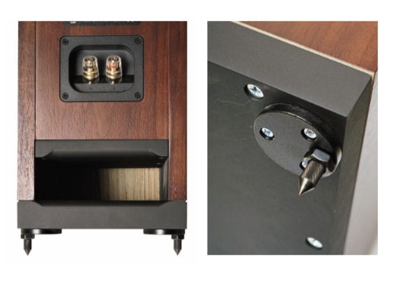

低音单元的背压能量跟声箱耦合之后,再透过开在背板并靠近底部的特大长方号角型反射孔释放,令低音得以流畅地下潜。在实试中,确实听不到有细喇叭强求低音之下,常有的忽然低音毛病。Spendor Linear-Flow 反射气技术的优点,正是降低空气流速及压力,提供比传统圆管状调谐管/孔更低风噪及更低失真的效果。

A7 的 Linear-flow 反射式低音负载孔虽然流畅、无噪,但其出口始终是背向且贴近地面,故使用时务必预留适当的离后墙空间,否则或会过份激化低频,引至撞声、声音混浊。至于该保留多少距离空间,无必然答案,一切以房间声学反应、个人口味为准,使用者现场耳听为实。我在本社百四方呎细房中所摆出的约二十三吋背板离后墙距,足以令我听到《音响罗盘Audio Compass 2016》中〈即兴鼓/Drums Improvisation〉利落的敲击动感,或软或硬的脉冲能量,连贯的能量发放中表现出或猝发或渐弱的弹跳动感。令我感受得到《圣母赞主曲/Magnificat》中管风琴低频的气量之同时,于(马斯奈/Massenet) 歌剧 (泰伊丝/Thais) 的〈沉思曲/Meditation〉中,Anne- Sophie Mutter 小提琴的变化,亦见连贯流畅而明快的变化。以上,可反映出 A7的高、低音皆有心有力,分析力优而音乐化,层次分明中见音乐美态,于高中低音之间穿梭的反应快又有质感。
