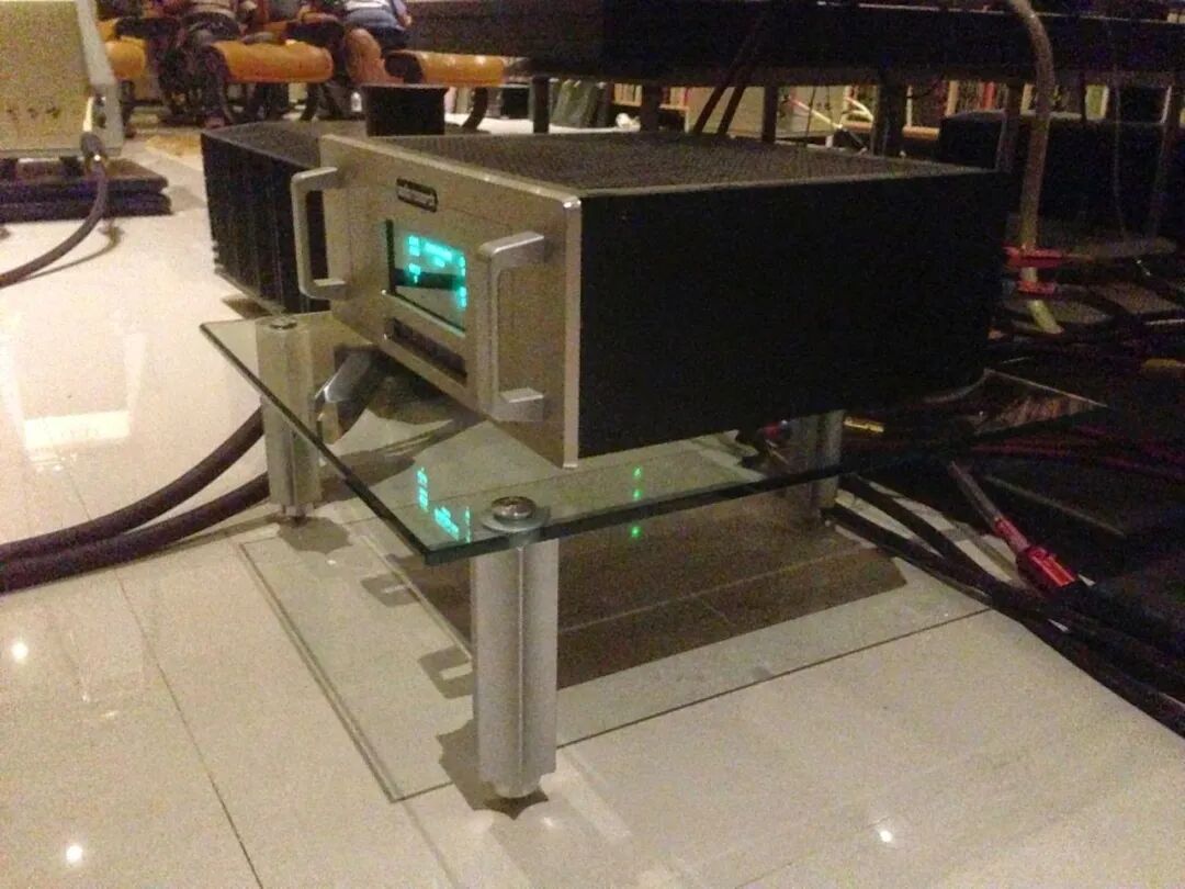

"陷阱"比较不正确,其实是说着好玩,既然音响里有低频陷阱,那为何不会有振动陷阱呢?但震动毕竟是一种能量的传递方式,通常设计者都是用不同的材质特性来吸收或是"衰减"振动的能量。从上图来看,一个设计良好的音响架,比较起一般的架子,可以从量测上很清楚的看到,对于我归类为第三种振动的声波回授,可以有良好的"避震"效果。至于,能将这些震动的影响降低到多低,.这就要看各家厂商的功力,以及所下的"成本"有多高。但是显而易见的是,即使是一个简单的专门音响架,对于声波回授的"防止"效果还是非常大的,至于音响架的设计可以做到多复杂,对于各样震动的隔离、或传导、或吸收的不同手法,可以参考我之前写的这一篇。(http://illusionofsound.blogspot.com/2014/10/audio-rack-design.html)
所以通常使用了音响架,所得到最直接的改善就是,声音由低到高的表现变得更平顺,能量的释放与吞吐更为自然.  而反过来说,就是当器材所产生的震动,以及接受到的震动回授,在没有被"有效"的控制时,你应该要小心对,器材以及相关线材、配件、甚至是空间效应的判定是否是在一个"客观"的基准上。可能的情况就是,你其实是"冤枉"了你正在使用的器材!但无可避免的是,每一种音响架都还是会有自己的"声音",而追求一个完全"宁静"的音响架,或许就是相关设计者想达到的"圣杯"。

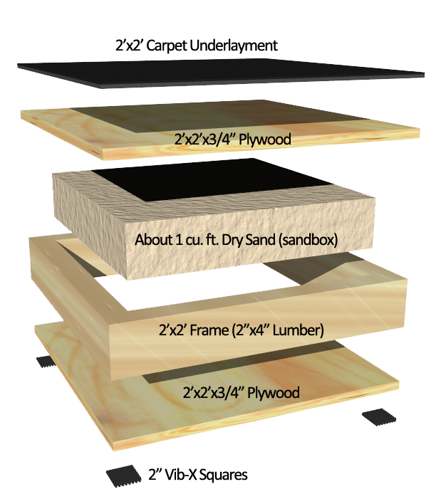

DIY Sand Box (from Web)

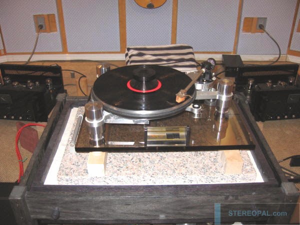

最常见的,也常被应用在许多高级音响架隔板上的,就是所谓的"Sand Box",就是利用细小的,各样材质的颗粒,当作振动能量的"陷阱",也就是说,当振动能量传导到这些微细的颗粒时,很快的就被消减掉。当然,我相信颗粒大小不同,产生的消减效应也会有差异。
细钢珠的震动"陷阱"
所以听说在专业领域上,类似的Sand Box会被用在对震动敏感的器材之上,例如LP唱盘。

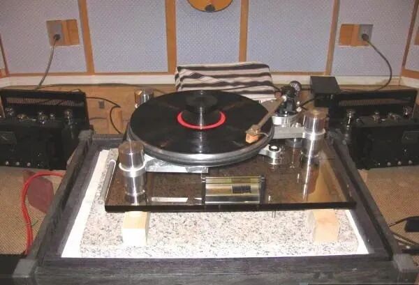

利用Sand Box来隔离外部震动
甚至许多超级发烧友,会用上磁浮,会是光学级的专业避震平台,但要注意的是,微细的颗粒很容易吸收传来的震动,但磁浮或是气浮的方式,主要是设计来隔离外部环境的震动,以避免干扰到其上的设备,它们对于器材所传来的震动,或是声波回授的震动吸收,并不会像细颗粒(砂)那样直接。

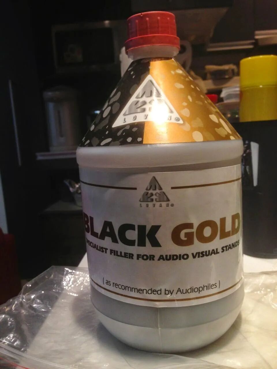

Lovan特调的黑金砂(Black Gold filler for audio rack)

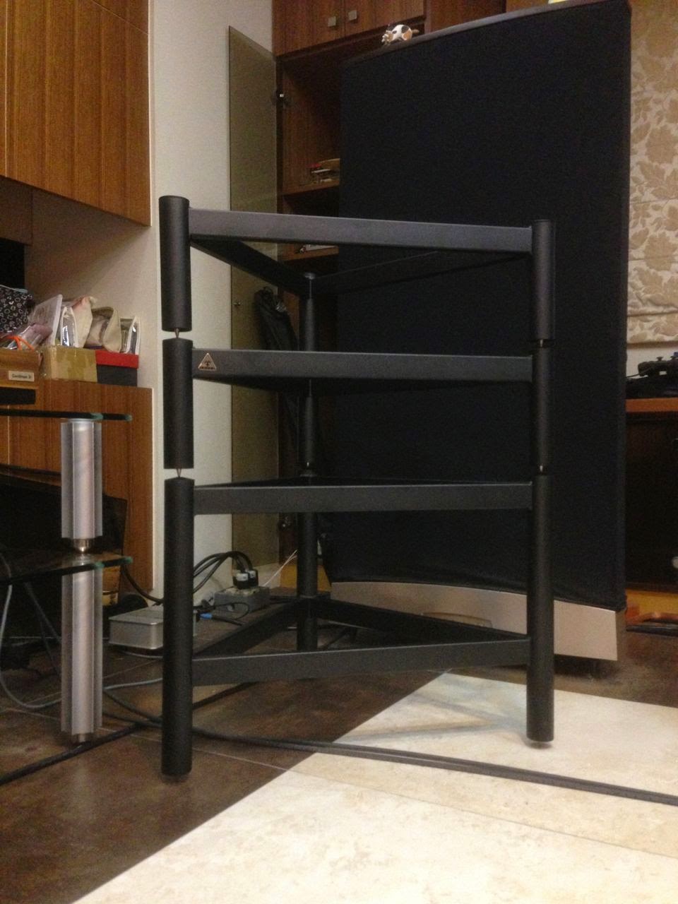

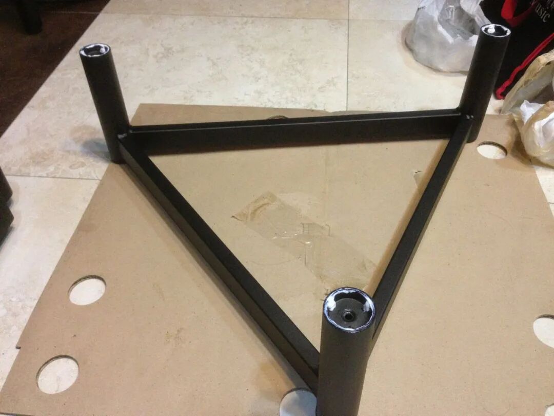

回到本篇的主题,其实类似Sand Box的形式也可以很容易的用在音响架之上(事实上,许多高价音响架的承板中会加入各家的"祕方"细颗粒,来做振动的吸收),  而最简单的方式就是在中空的音响架框架(或是喇叭架)内加入细砂,一样也可以得到类似的效果。而且有趣的是,加入不同分量的细砂,声音的差异是非常大的,我的试验是使用Lovan特调的黑金砂加入Lovan顶级的Legacy玻璃音响架的铝合金脚柱之中,其作用就是,当震动能量快速的被强化玻璃承板导出到脚柱时,这些震动就会很快速的被脚柱之中的黑金砂所吸收,也就降低了震动回传的机会; 此时,灌入细砂的铝合金脚柱就变成了"Sand Box"。
ARC Reference Phono on Legacy rack
我想有人会问,那细砂到底要加多少?我的经验是加一些即可,至于怎样是"一些",就必须因音响架的设计,系统,甚至器材差异来微调,而加入细砂的效果是....简单说就是"纤微毕露","该凸的更凸,该凹的更凹",也就是分辨率与立体感大增,但要小心的是加过头了,反而会有些"假"。所以我个人拿捏的标准是, 以不损害"自然活生感"为原则,有趣的是,在我的系统里,LP唱盘反而不能加太多,因为马上会反映在空气感以及活生度上;CD唱盘,反而是加多加少都各有"风味"。这个部分给大家参考。但整体来说,我会建议以十分之一的份量作为开始。

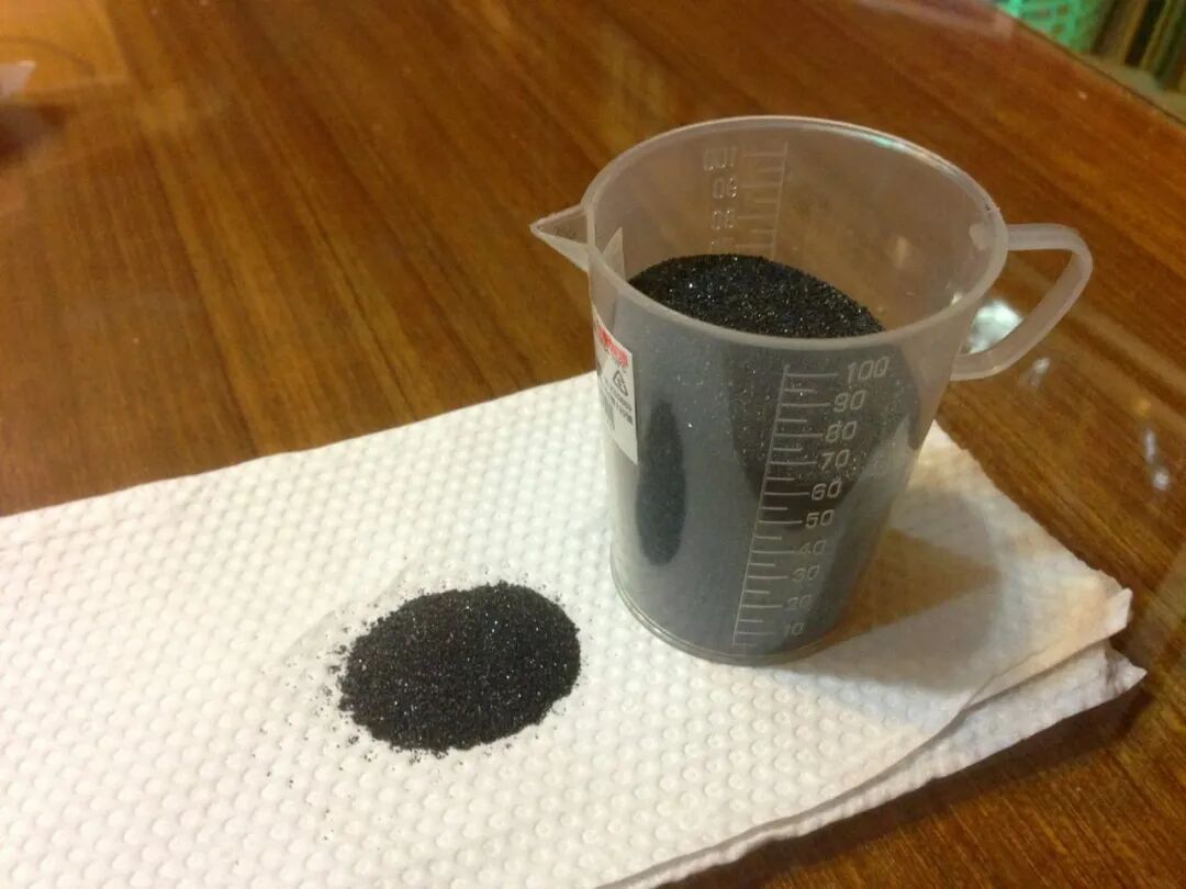

Lovan Black Gold属于非常细的混合砂

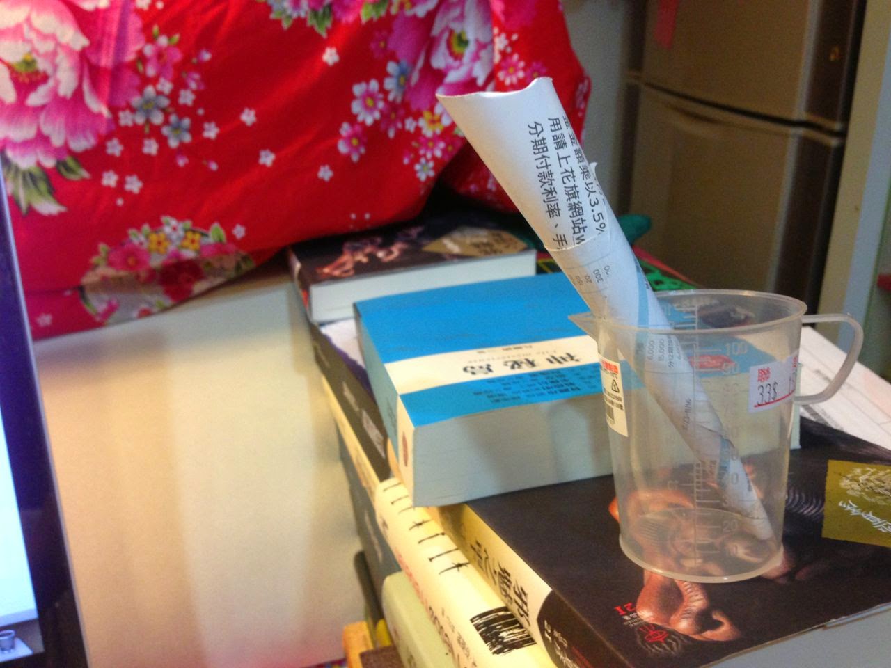

由于框架的灌砂点都不会很大,DIY纸漏斗以及量杯

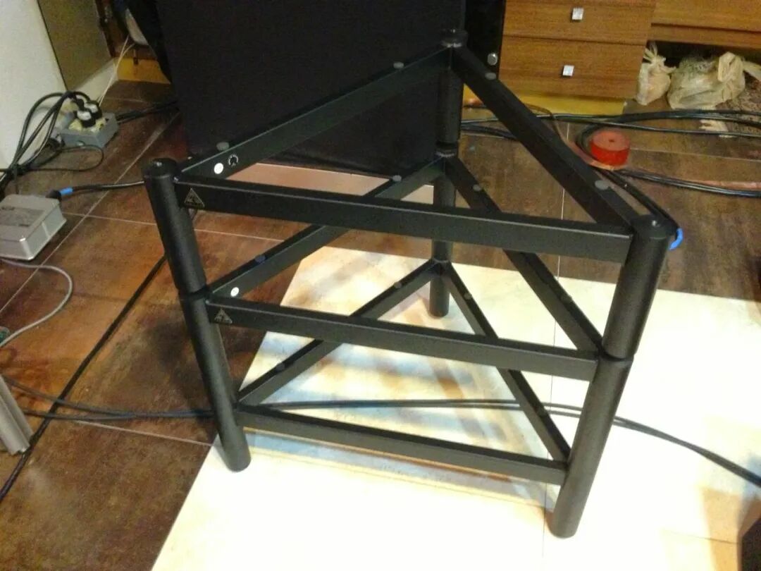

但某些较"亲民"(价格比较便宜)的音响架, 加入较多的细砂,可以增加框架的重量与阻尼的效果,对隔离振动上,会是一种"经济"的加分方式。
由于Lovan黑金砂非常细,灌砂前务必确认脚座的所有可能缝隙,并且用胶封死(或是用Silicon)
灌砂完成,锁上尖锥后,再用胶将底部全面封住
