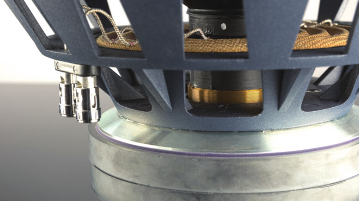

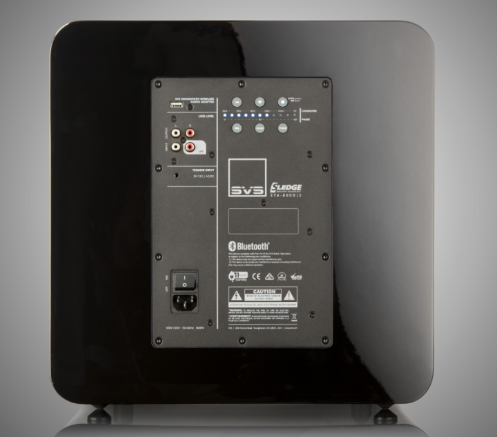

SVS 3000系列的单元是采用了进一步的优化,让13英寸单元能实现接近于旗舰16英寸单元的长冲程范围,就拿这个SB-3000来说,它的持续功率输出已经达到了800W,在峰值输出上更是支持到了2500W。对于新单元的升级,功放不跟上是完全不可能的,SB-3000的功放同样是来自SVS全新开发的Sledge STA D类放大器平台,SB-3000的功放型号为Sledge STA-800D2,采用的是分离式MOSFET场效应管输出,以求达到电流最大化输出,这样一来,就算是全新的13英寸单元冲程更长了,也不必担心功放会出现控制不住的情况。在单元的其它构造上,为了能够实现长冲程和高电流承受,SB-3000的单元采用两个大尺寸铁氧体去获得更强的磁力,同时有效控制超低音的重量以及同样十分关键的散热问题。在单元盆架上,SVS更是下了不少成本,许多还在用铁盆架的中端产品,SVS已经用上了铝盆架,更轻、更高强度、更好的散热性能。在功放板输出到单元的导线中,也是至关重要的地方,SVS相当看重,采用四根24芯镀银耐高温导线来进行连接,有效降低传输所产生的不良阻抗。

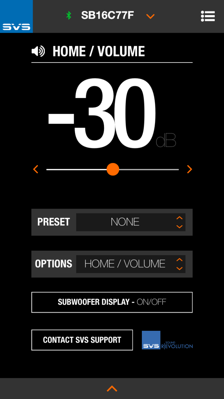

打开界面后,上方便自动连接SB16 Ultra了,可以看到最主要的音量调节控制(-60~0dB),还有一些预设功能可以选择、可关掉机身显示器(更利于前方摆放的人观影),

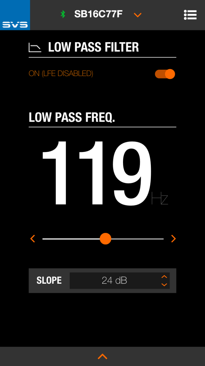

这里是分频点(高频切除),笔者建议必须打开,若不然SB16 Ultra在120-200Hz的也会发出声音,分频点可选30-200Hz,分频精度为1Hz,下方的就是斜率幅度设置,支持6、12、18、24dB可选

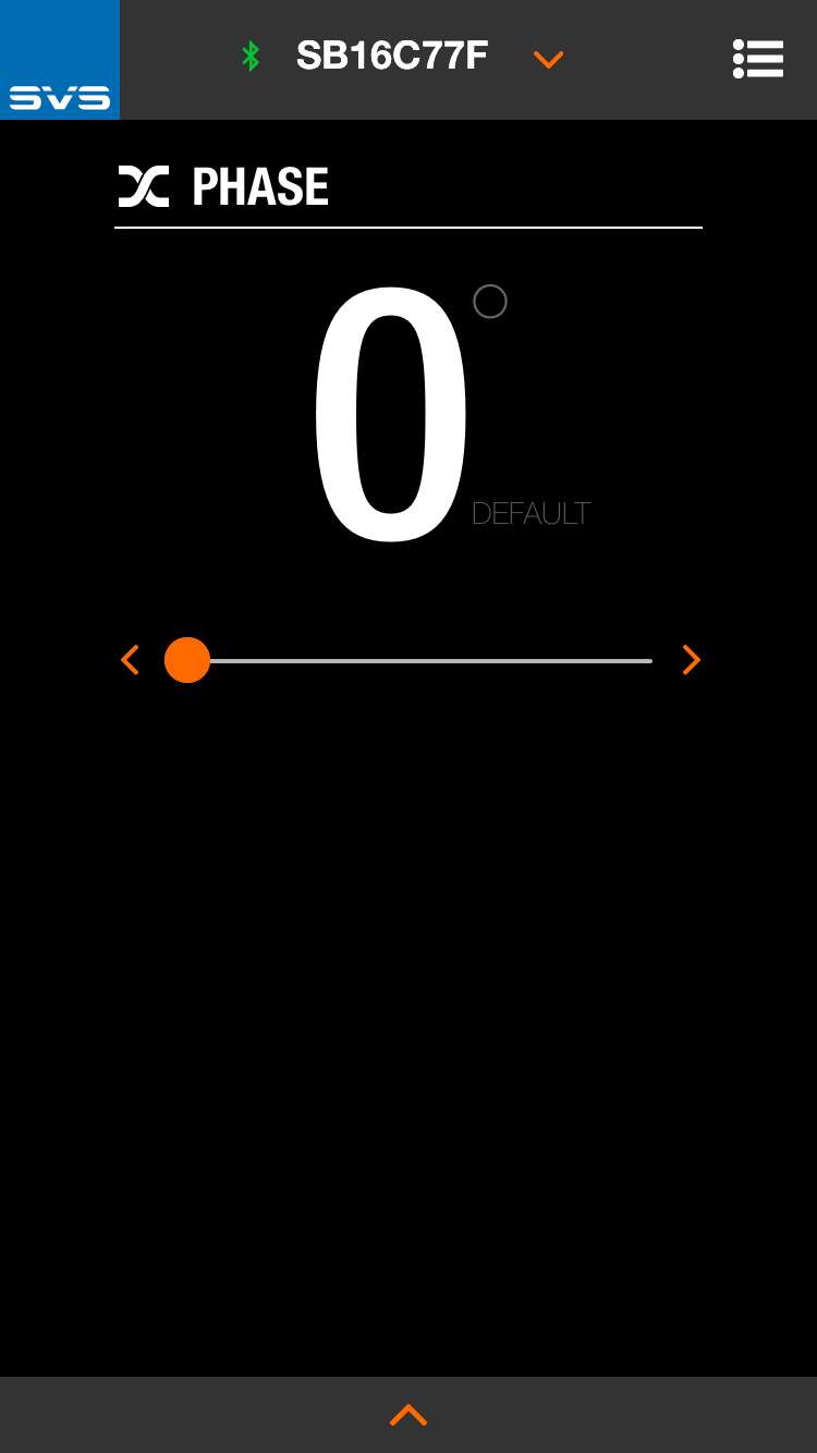

相位设置,支持0-180°,步进精度为1°

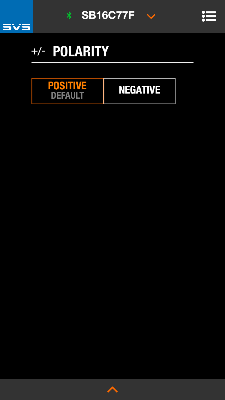

支持极性反转,让超低音更能适配各种环境和前级

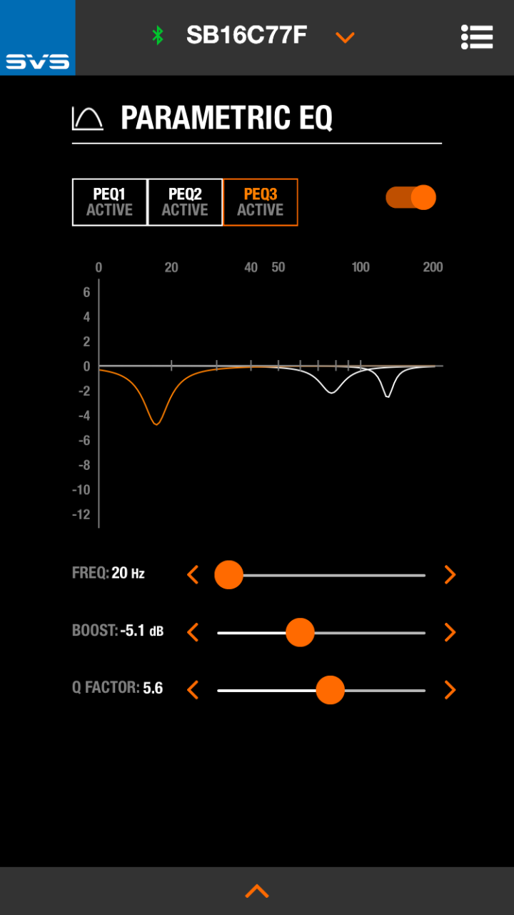

支持三段式PEQ,图形化让调试非常直观方便,三个PEQ的分频点、幅度、Q值都能够很仔细地比对调整

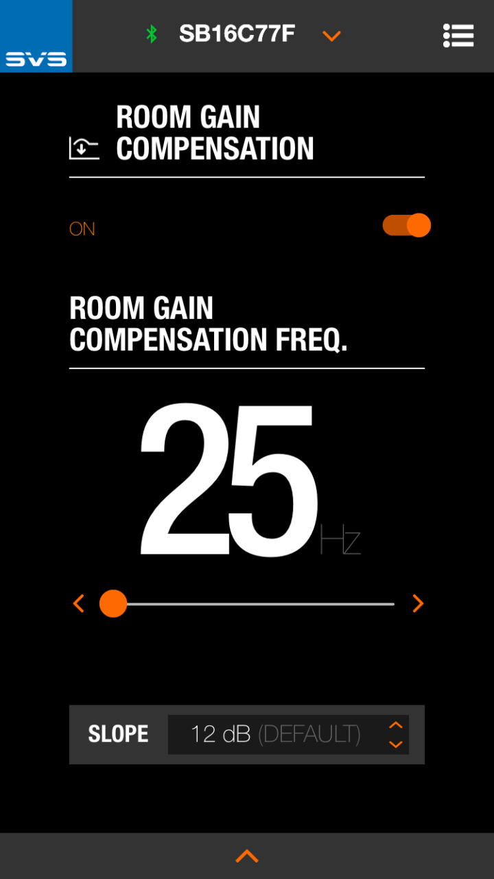

房间增益模式,其实就是低频切除,非常实用有效,若你房间内有消化不完的极低频,这个就马上能解决问题,支持25、31、40Hz频率可选,滚降幅度有6、12dB可选以配合低频管理
