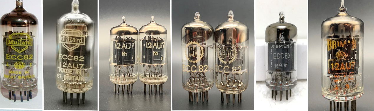

2、12AU7(ECC82)
12AU7也是使用广泛的电压放大管之一,12AU7的名气与12AX7几乎不分伯仲,如果一台前级使用12AX7做前置放大,那么有很大可能会使用12AU7做后置输出。【灯丝:12.6V/0.15mA(6.3V/0.3mA);屏流:10.5mA;跨导:2.2mA/V;屏极内阻:7.7KΩ;放大系数:17】。
参数上显示,12AU7是一个低内阻低放大系数管。由于它的内阻低、屏极电流大(几乎是12AX7的9倍),输入动态范围大,所以现代的放大器也非常乐意使用12AU7来作为前置放大管,取其线性好的特性,能够适用比较高输出电平的音源。12AU7在音色上表现较为淡雅,是三者中胆味最淡的,但是低频力度最好。

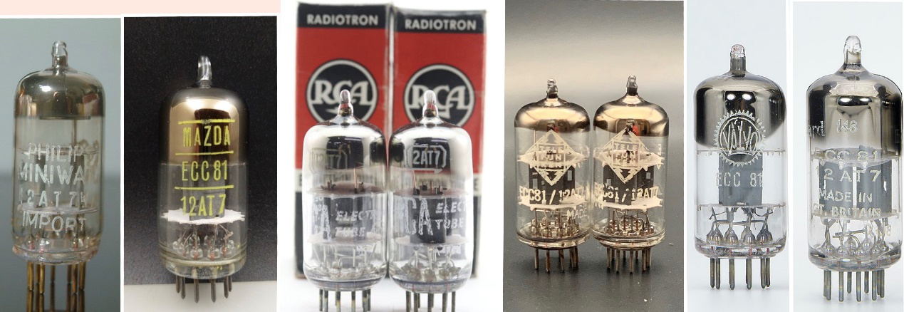

3、12AT7(ECC81)
12AT7在一门三杰里名气一直不如前面的两位哥哥。我们先来看看它的参数:【灯丝:12.6V/0.15mA(6.3V/0.3mA);屏流:10mA;跨导:5.5mA/V;屏极内阻:10.9KΩ;放大系数:60】。12AT7的放大系数在12AX7和12AU7之间,由于放大系数不及12AX7,是古董胆机没有选择它作为前置放大的主要原因,虽然输出电流和12AU7差不多,可惜它的内阻又比12AU7高,亦导致它被12AU7顶替了后置输出管的位置。但是现代的音源的演变也改变了12AT7的命运,现在越来越多的厂家更愿意使用12AT7作为前置放大管,例如专业的胆机名厂MANLEY。使用12AT7来设计的电压放大级,其输入动态范围和放大量方面可以取得较好的平衡;而且得益于它的跨导较高(三者中跨导最高),整机的灵敏度也会得到提高。12AT7在音色方面较为平衡,几乎是介于12AX7和12AU7之间的,兼顾了两者的优点。
