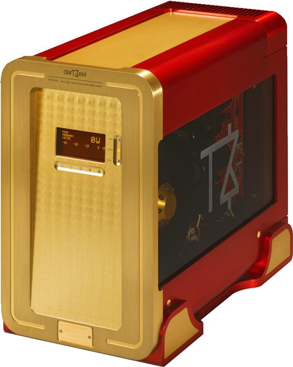

NHB-468虽是NHB-458的升级版,不过二者从外观上看起来没有区别,只有面板上打磨成特殊圆形花纹是跟上一代不同。金黄的面板搭配暗红的侧边与顶盖,底下还有二色混合的底座,左右二侧则以茶色玻璃作为侧板,可以看到内部的所有线路元件配置。从正面看,NHB-468的显示窗与操控实在简单,显示窗小小一个,操控只有显示窗右边二个小按钮、显示窗底下五个小按钮,再来就是面板底下有一块可以镶上拥有者名牌的地方。

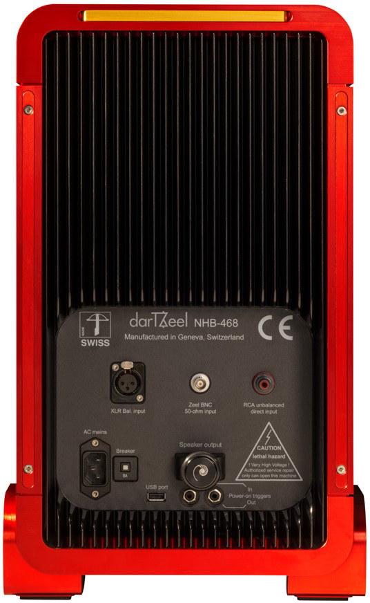

来到背面,可以看到散热片,以及镶在散热片下方的一块端子区,包括XLR、RCA、BNC、USB、Power on Triggle,以及Cardas喇叭线端子。要注意的是,原厂建议最好使用他家的50欧姆BNC端子。还有,背板上的端子都是并联的,所以每次只能使用一个端子,不能同时使用二个端子,否则会劣化声音表现。以每声道465瓦的扩大机来说,背板上这块散热片面积其实并不大,但实际使用起来也没有多热,只是温温的,显然这样的散热片就已经足够使用。
NHB-468的外观跟上一代一样,只有面板的表面处理做得更漂亮。这么重的箱体是由一块块实心铝材削切出来组合的,加上特殊的金黄与暗红,真的有钢铁人的感觉。

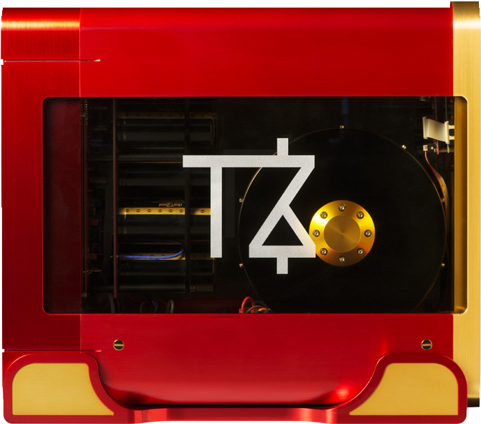

NHB-468的内部其实从二侧的茶色玻璃就可以看到内部,主要是那个超大的2kVA环形变压器,以及10个滤波电容,再来就是几块线路板。那个超大环形变压器垂直立着,而且左右二侧底部有避震措施。当您要运送NHB-468时,必须以左右二侧底部各二个螺丝把这个环形变压器锁紧固定。要使用前记得把四个螺丝松开,让这个变压器能够悬浮避震。为何变压器要那么费事做悬浮避震呢?一来是要避免变压器本身60Hz电源的震动传到箱体上;另一方面也要避免播放音乐时空气中的震动引起变压器的共振。
事实上除了2kVA变压器之外,还有一个小变压器,那是特别给面板选单逻辑控制线路专用,这样才能避免数位电源干扰到类比电源。为了不要感应哼声,这一大一小的变压器相互呈现90度安置,如果是平行安置,就有可能产生哼声。
NHB-468内部的元件虽然不多,但都是精挑细选、从功率输出到喇叭端子的连线采用纯银裸线。机箱是在瑞士日内瓦制造,线路板、组装也都是在瑞士日内瓦darTZeel工厂内完成,可说是百分百瑞士制造。对了,NHB-468是单声道机,有没有分左右声道呢?单声道机当然不必分左右声道,不过为了让用家使用方便,NHB-468的背板上RCA端子有分红白,红色RCA端子那部是右声道,白色RCA那部是左声道。还有,NHB-468的电源插座旁并没有保险丝,而是以无熔丝开关取代,如果保险开关跳开,只要故障排除,再Reset就可以。
NHB-468的背板除了RCA与XLR端子之外,还有一个BNC端子,那是50欧姆端子,用来跟自家前级连线之用。原厂建议优先使用这个BNC50欧姆端子。

NHB-468的内部可以从二侧的茶色玻璃清楚看到,那个巨大的环形变压器直立在中央,底部有避震悬浮措施,其他线路板安置在前端,包括逻辑控制线路板与输入级、电压增益级线路。功率晶体锁在后端散热片上,内部配线有用到纯银裸线。
