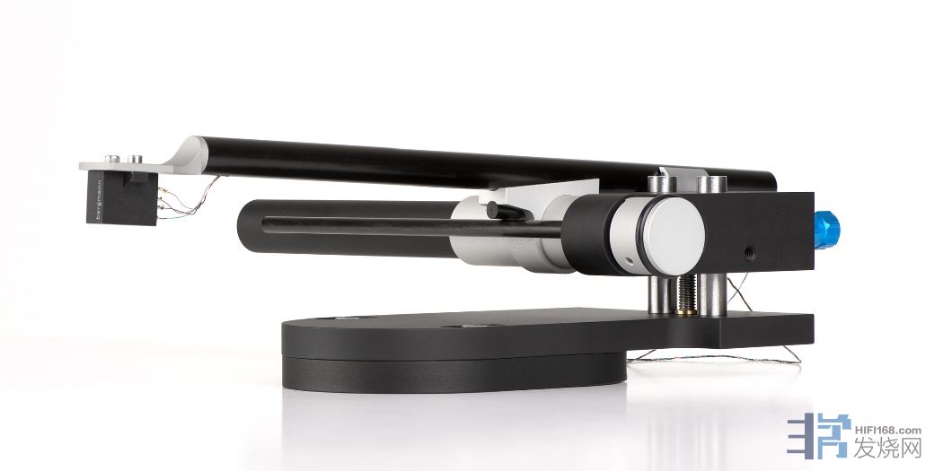

Thor是丹麦High End黑胶唱盘大厂最新发表的入门气浮直切臂,以北欧最知名的雷神为名,Thor的设计承袭了Bergmann Audio的极简哲学(simplicity),使用最少的原件与最少的组装部份来避免震动的产生。Thor的臂管与其他Bergmann的唱臂一样,使用碳纤维制成,其由内外双管组成,并在其间填充阻尼材料以避免造成音染,即使大音量大动态的音乐播放下,依然能拥有极低的失真。
唱臂线安装在臂管之中,其整条从唱头端至DIN输出端子,DIN端子为常见的通用规格,对于要使用各家的唱臂线都相当方便。直切臂(Linear tracking tonearm)的最大优点就在于无循轨误差,与唱片刻片时的方式相同,就算是复杂的音乐也能轻松的完整再生出来。气浮式唱臂的好处是在于唱臂没了机械接触,能彻抵隔离来自外部的干扰,唯一与唱臂有接触的就只有来自唱针与唱臂线。
Thor的唱头盖采用整块的铝合金制成,并使用两种环氧树脂(epoxy)与唱臂接合。Thor的唱臂气浮管使用两个全铝金管制成,并一样使用环氧树脂结合。唱臂的方位角(Azimuth)可透过唱头盖与唱头锁定的螺丝高低进行调整。Thor的空气帮浦使用Bergmann Audio自行研发低噪音的设计,就算摆放在聆听室中也没问题,这个空气帮浦使用期间很长,且并不需添加油来维护,正常使用下基本上不太需要做什么保养,唯一比较可能需要更换的是专用滤网。
Bergmann Audio Thor气浮直切臂
● 适用大多数唱盘
唱臂
● 双碳纤维臂管,内部阻尼设计
● 铝合金/碳纤维材料使用
● 平衡鎚(Counter weight)与臂管分离
● 动态VTA调整, 超距, 水平, 循轨针压可调
● 纯铜李丝线
● 纯铜镀金唱头接点(Clips)
● 镀金DIN端子
● 唱臂有效质量: 12g
● 唱臂重量: 1.055g
● 唱臂尺寸: 87 (maximum) x 285 x 252mm (H x W x L)
静音空气帮浦(滤网可换)
● 尺寸:135 x 155 x 330 (H x W x L)
● 重量: 5.7Kg
