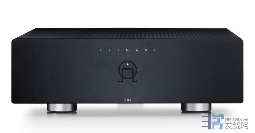

Primare的A35.8本身是一台8声道后级,用家可拿来搭配多声道使用,还可根据自己的需求进行桥接成功率更大的放大器,使用弹性相当高。
A35.8内一共使用了四组Hypex NCore500的D类放大模组,四个模组可提供8声道输出,每声道有150W,音箱若为4Ω,输出功率则有300W;每一声道均有RCA单端和XLR平衡输入各一组。A35.8后级,可供用家搭配剧院多声道系统使用,不管是常见的5.1、7.1声道,或加入天空声道的5.1.2声道等,若买两台,更可以组成9.1.6或13.1声道的高规格影院系统,应用相当弹性。
由于此模组为可桥接设计,透过桥接,每两组输出桥接成一组,功率从150W提高到740W。桥接后原本的8组输出变成4组,用家则可用作2声道的bi amp双放大器连接,求得最理想的效果。如果还想要更饱满的声音,可透过机背的拨杆,切到Bridged +6dB的档位,即可在桥接后再提高6dB增益。
Primare对于A35.8的放大线路与电源供应间完美的搭配感到自豪。首先,A35.8的线路诉求最短路径;其次,各个放大模组上的散热片经特别设计,组装后恰好成为放大线路与电源供应之间的屏蔽,降低了来自电源的噪音;其三,另一端的散热片则同样成为隔离放大模组和输出的屏蔽,隔绝了来自放大模组可能的噪讯。
Primare A35.8的输出总功率最高为1500W,为了应付这样的功率输出,并达到快速供电又缩小整体体积的需求,Primare采取交换式电源供应,应用了自家APFC与软性切削线路,确保对放大线路的稳定供电。据原厂数据,A35.8的失真率小于0.005%,讯噪比则高达115dB以上。
Primare还为A35.8设计了侦测系统,针对直流输出、放大线路过热、电源供应过热做出侦测,并以LED灯号显示。如果透过上盖的散热孔,发现有红灯亮起或闪烁,就表示A35.8有状况,可立即关机并做即时处置。A35.8并配有RS232端子,可便于做环控系统整合。
虽然能提供大功率输出,但A35.8仍保有Primare一贯的典雅简约的外观,就连开关按键也隐藏在前面板的商标刻印上,绝对能讨女主人的喜欢。
