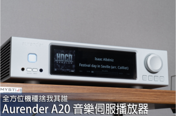

全方位机种舍我其谁 Aurender A20 音乐服务器
Aurender 最近将旗下产品线做了蛮大幅度的调整,某些机型更新升级成新型号,并汰除一些过于繁复的编成或定位不明的机型,让型号简化了不少,也让想要购买 Aurender 的消费者更容易做出决定,找到适合的机种。
目前 Aurender 网站上已明确将旗下的音乐服务播放器区分为三大类别:一,只有数字输出的 N 系列;二,只有模拟输出的 A 系列(有提供 USB Audio out);三,便于编辑元数据、管理档案、rip CD、扩充储量的 ACS 系列。本篇评论的主角 A20 属于 A 系列,一机就兼具档案储存、音乐服务、网络串流播放...等功能,透过模拟输出,连接放大器就能聆听,是轻松享受串流播放的便利和高质量音乐的好选择。
旗舰的精简版
目前 Aurender 在 A 系列下有 4 款机型,等级由高至低分别是 A30、A20、A15 和 A200,虽然 A20 在班辈上比旗舰 A30 低一阶,但 A20 的电路架构基本上由 A30 移植而来,可说是精简版的旗舰。

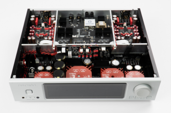

精简了哪些地方?从机箱内部照片来看,A20 应该只在电源和耳放这两部分做了精简,并拿掉 Teac 吸入式光盘机,也就是说 A20 不能 rip CD,其他功能都相同,其中又以数字音频处理电路和 DAC 电路这两个和声音直接相关的部分,A20 改都没改就直接从 A30 移植过来,因此称 A20 是精简版的旗舰一点都不为过。

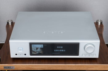

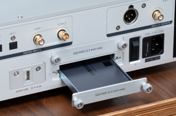

除此之外,A20 有个很方便的地方是 A30 没有的,就是抽换式硬盘盒。A30 的储存硬盘是内置 3.5 吋 HDD,位在机箱内部,不太容易自行更换,A20 则改用抽换式硬盘,不必拆机箱盖,从机器背后即可将硬盘托盘抽出,便于自行更换,而且机器本身不附带硬盘,需要多大容量的硬盘就买多大容量,或是你都听网络串流,用不到储存硬盘,那就不用装,等到有需要才装,因此使用上更有弹性。A20 具备两个 2.5 吋硬盘插槽,每个可安装最大 8TB 的 SSD 或 HDD,两颗共 16TB,绝对够用。
档案播放部分,A20 同样采用 Aurender 惯用的快取播放。A20 内部具有 480GB M.2 NVMe SSD 的快取容量,当要播放音乐档案时,档案会先从储存硬盘读取置快取,再从快取进行播放,这样的设计不仅可减少储存硬盘被读取的次数,进而延长硬盘寿命,还能加快播放速度,因为常听的音乐都存在快取,一按即播,反应速度快如闪电。

虽然 A20 的电源比 A30 精简一些,但那只是相对而言,事实上 A20 的电源仍十分讲究。A20 全机皆采用线性电源,并透过广泛的电源屏蔽,避免噪讯传置敏感的 DAC 电路。A20 身负 4 颗密封环形变压器,分别供应给服务系统、数字输出和左右声道 DAC 使用,并搭载由超级电容构成的 UPS 不断电系统,即便突然停电也能确保 A20 安全关机。

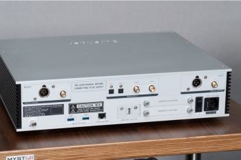

A20 的 DAC 不仅电源左右独立供电,电路板也完全分立,各自占据机箱后方左右位置,确保最佳声道分离度。A20 每声道各有一枚 AKM AK4497 DAC 芯片,最高可支援 32bit / 786kHz PCM 与 Native DSD 512播放,并可选择将 PCM 先升频再解码,最高可升频至 705.6 / 786kHz 格式。此外 A30 也完整支援 MQA 解码。主时钟部分,A20 采用精度低于 100fs 的 OCXO 恒温控制晶体震荡器,结合基于 FPGA 的主控电路,可将时基误差降低至可忽略不计的水平,让数据传输更为精准。
A20 除了能播放档案和串流播放,还提供 3 种数字输入界面,包括 RCA 同轴、BNC 和光纤,便于连接家中其他播放设备。模拟输出兼具 RCA 非平衡和 XLR 平衡输出,并可设定固定音量或可变音量,设定成可变音量就可以直接连接后级,让系统更为精简。

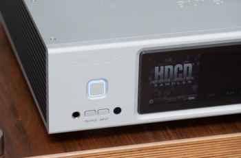

值得一提的还有外观。A20 具有非常高水平的制作工艺和质量,机壳、面板的金属加工精度极高,表面处理也十分精致细腻,尤其搭载了大型全彩显示荧幕,一看就是高级机种的架式,不愧其高昂的身价。

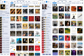

操作部分,A20 所有的播放控制和功能设定,都可以透过 Aurender 自家撰写的 Aurender Conductor app 进行操作,app 完全免费,iOS 和 Android 都有相对应的版本。
Aurender Conductor app 的页面逻辑偏向一页式显示,就是所有的功能和操作按键都整合在同一个画面,虽然信息繁多,字也比较小,但使用时较不必翻页或查找。Aurender Conductor app 也已将 Tidal 和 Qobuz 整合进来,如果你以订阅 Tidal 或 Qobuz,登入帐号就能透过 A20 聆听Tidal 或 Qobuz,并能执行搜寻功能。
在使用上,A20 和 Aurender Conductor app 的一大优势就是稳定,给人十足的信赖感。整个试听过程中 A20 从未出过任何问题,而且各种格式音乐转换播放都十分流畅,毫无顿挫,也从未出过任何不正常的异音。
不仅如此,Aurender Conductor app 也非常稳定,从无闪退,不曾迟滞,而且即便闲置了一整天,一打开 iPad Pro 立刻恢复到先前的播放画面,一按即播,反应非常迅速。相较之下,我自己是用 Roon 系统,以 iPad 遥控,但 Roon app 起码每天都要闪退一次,稳定性就不如了。

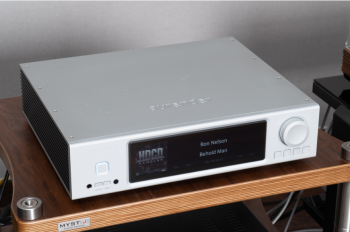

不仅如此,原厂建议 A20 平常也不用关机,除非是好几天不听,才需要透过面板左侧的方形按键或 app 关机。A20 并无待机模式,听完了不用管它就是了,它自己会休息,要听的时候,拿起遥控装置,随按即播,完全不用等待。
A20 在正常播放状况下,机体会渐渐达到一个温热的程度,这个时候也是它最好听的时候,声音兼具凝聚、开放和活生,又有非常好的厚度。停止播放后温度会慢慢降下来,表示 A20 正在低度维运,随时待命,也就是说,A20 虽然不用关机,但需要适当时间的暖机,声音才会进入最佳状态。
