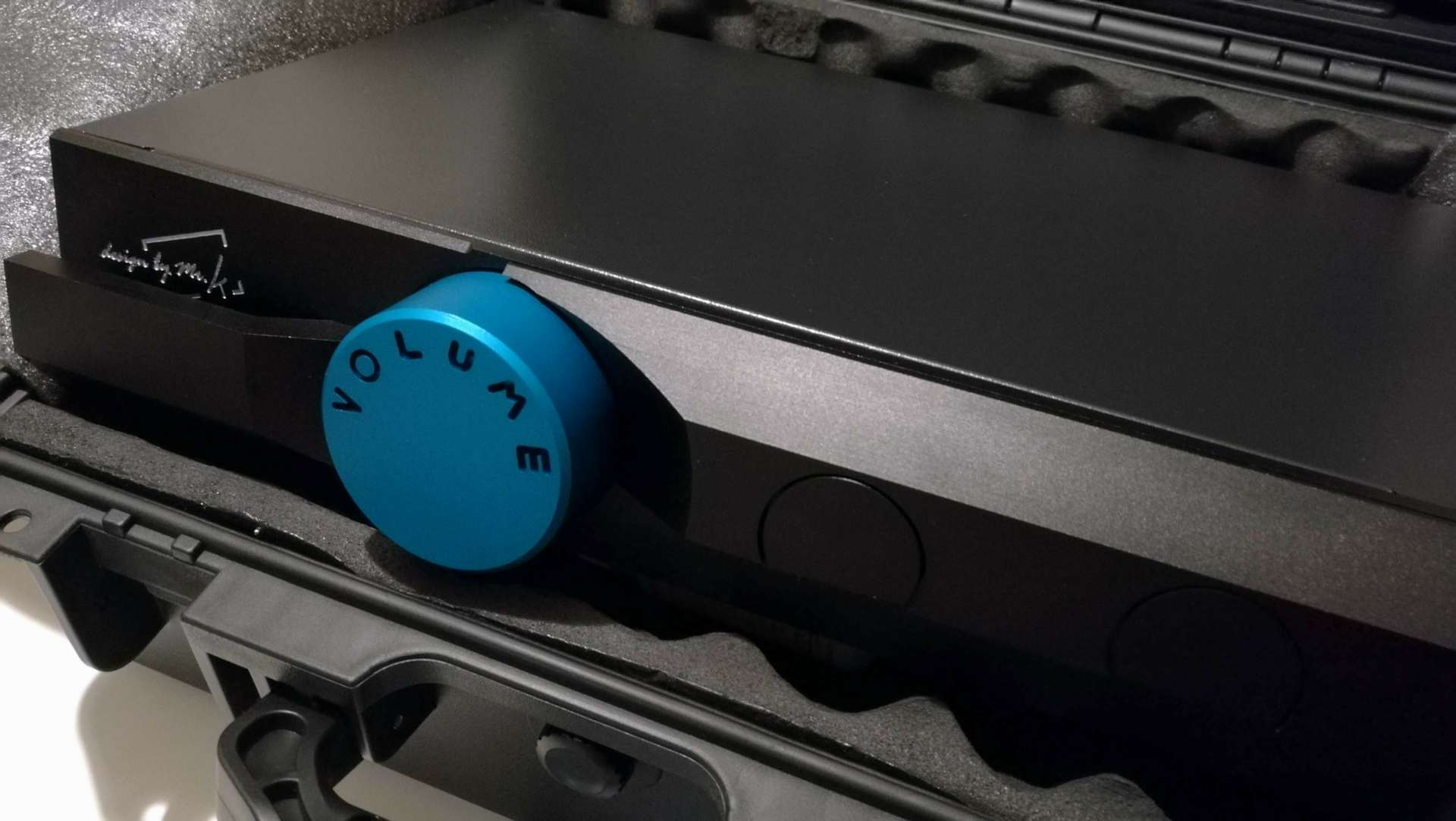

拿到这部PPA-02B,从外观看来设计非常前卫,立体设计的面板突破了一般传统音响器材的呆板形态,偏左侧的偌大旋钮不经思索就知道是音量控制,最右侧则是讯源选择,PPA-02B提供了三档输入选择非常充裕,中央的则是「Gain」增益选择,没想到被动的自耦变压器架构,竟然还设置了四档增益:1、3、5、10四种放大倍率,说明书上也提到了四种增益情况的音色变化,显然,不同增益也就是不同的升压比率之下失真是会有所变化的,这个就待试听过程来了解其间差异。背板上也很简单的,就是三组平衡/非平衡输入与一组平衡/非平衡输出。

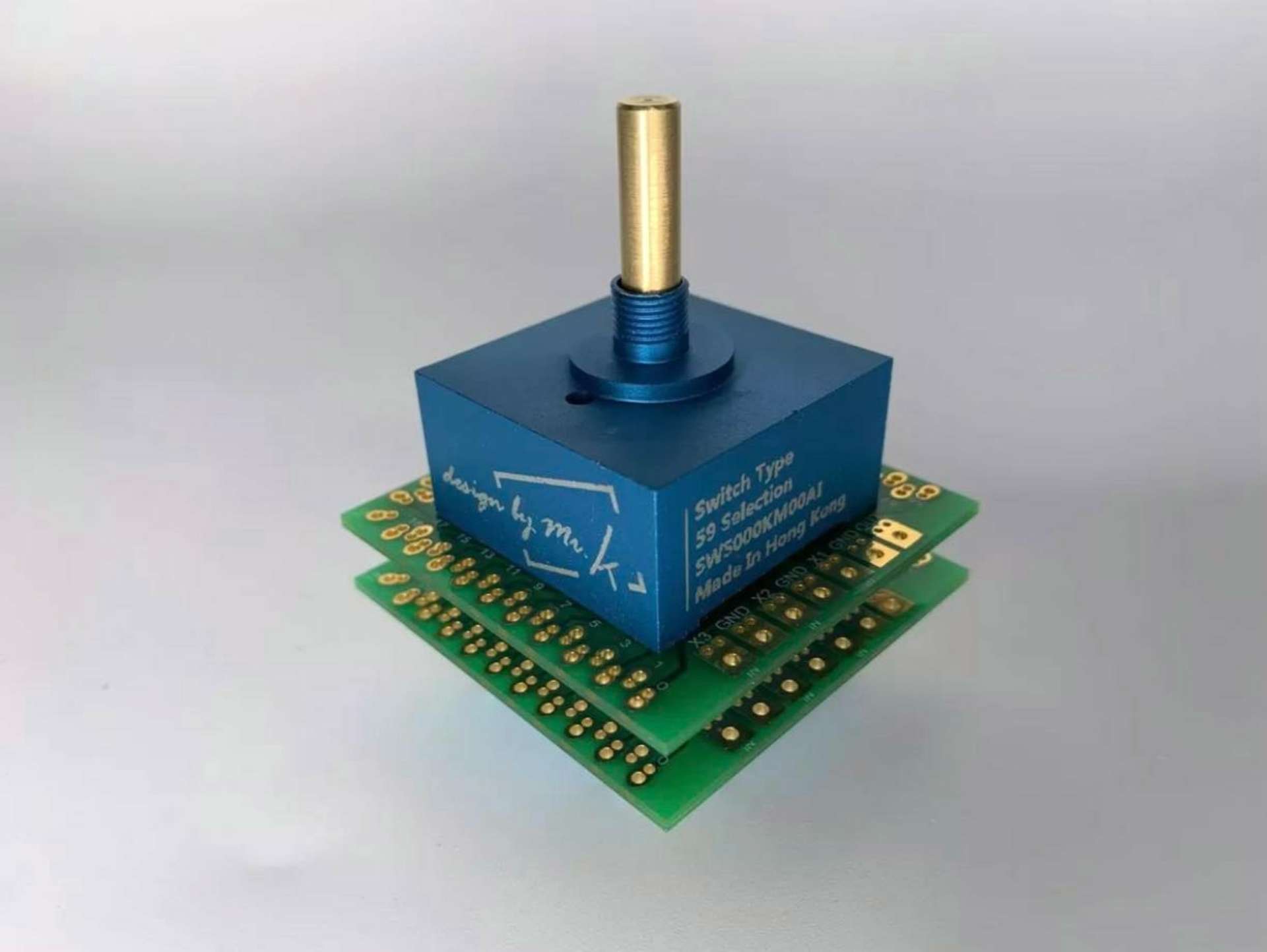

此外机内的两枚自耦变压器是以90度角交错设置,这是为了让两枚变压器彼此的电磁干扰可以降到最低的程度;而另外一项很重要的组件,就是59段音量的切换选择开关,这个可是攸关音质的关键组件,在Cello之后几乎没有人能做出高质量的59段切换开关,包括后来的Viola Audio Lab,但PPA-02B的切换开关看来小巧扎实,与音量控制相同的蓝色铝合金发色外壳与镀金成色良好的电路板,都是厂方自行开发制作的,真正「落足工本」,此59段切换开关的质量,也必需要在试听的过程中来验证其表现究竟如何。另外还有一项值得注意的,就是随机附有的包装手提箱看来非常坚固耐用,并有每台PPA-02B在每一个音量位级下的实测失真数据!这可以证明每台PPA-02B的每一只变压器,是经过量测与筛选过,而且厂方对于产品性能是深具信心。

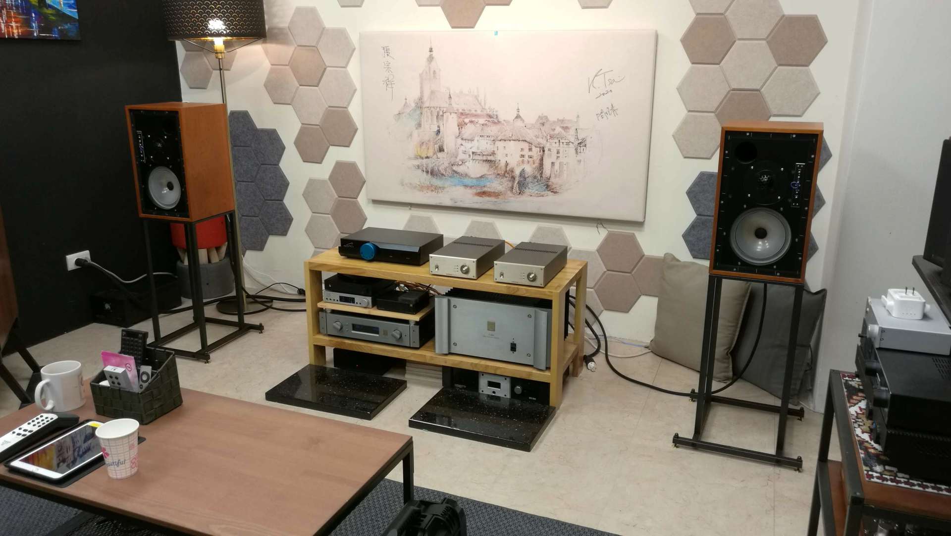

实际试听的地点在名杰音响的嘉年华工作室,搭配与参考的器材包括了Threshold的T2前级,Unika的Classic 405后级(复刻Quad 405电路),讯源是Mytek DAC进行串流播放,扬声器则是BestVox LS5/9。嘉年华工作室是一年来笔者试听最多次的空间,以环境非常熟悉,试听的系统就以T2前级搭配Classic 405后级平衡接驳进行调校,均衡的音域、细致并且儒雅的声质表现令人非常满意;听来中频段有一种带有「黏滞」的厚度感,推测很可能是Classic 405的音色(毕竟太久没听405了)。整体音场结像与音域平衡都到位之后,听了不同的内容,再改接上PPA-02B比较音色的差异。
PPA-02B一开声就令人讶于声音表现的差异性,第一是音域整个开阔起来,高低频段的延伸彷佛毫无止尽却又泰然自若毫不做作,完全自然且毫无任何限制或是刻画的表现,声音的纹理细节就如音域延伸那般自然呈现但却没有任何含糊,质地纯净而密实;乐器的泛音完整而真实地呈现,而且完全纯黑的背景反而显现出了不同录音环境的背景差异,这在过去是很难听出来(几乎不可能)的部份,音场中的所有雾霾都消失殆尽,呈现出一个完全透明开阔的空间。另外一点,是原误会了Classic 405后级,而且始料未及在PPA-02B与Classic 405的搭配之下,能将BestVox LS5/9推出这么高贵而有气质的表现。
另外一点要提到的是「动态」,先前在网络社群有朋友质疑了「被动式」前级的动态,这部份只能说是忽略了PPA-02B可是「有增益」的被动设计,动态表现不论在控制力(爆棚时不能凌乱涣散)或是对比(最宁静到最高潮)都不是时下数十万台币前级所能相提并论的,只能说有比较过多款前级的朋友,在寻寻觅觅的过程中所累积的经验,就能很快地判断PPA-02B声音表现的等级。而且更令人意外地,在把Gain增益加大之下不但动态对比依然凌厉,竟然声音质地的密实感还进一步增加,个人臆测,大增益下的二次谐波可能有少许提高,但完全不会为声音表现带来任何负面影响,只是在10X的增益之下,音量只开前面一小段范围就已经稍嫌过大,音量较难控制而已。
至于59级的音量切换开关质量究竟如何?可以告诉各位朋友,切换音量时毫无任何的切换杂音出现,旋转的触感与音量的变化都是顺畅无比,不得不说这枚59段切换开关的质量真是太好了!这个不只是耗费成本,更重要的是,要「有能力」制作出来如此高质量的切换开关,而且可能用钱还买不到。实际使用,没有音量大一级太大、小一级太小的的窘境,比起段数不足的切换开关音量控制真是好太多了。在试听的最后还要给PPA-02B一个严酷的考验,就是让Mytek的讯号「直入」Classic 405后级进行比较,因为Classic 405是设有输入衰减的音量控制功能,基本上前级不够水平的话,声音都会输给这样直入的方式。笔者原本认为讯号直入Classic 405的声音可能有小小落差,但令人意外的竟然「差很多」,整体的开阔与通透感都消失殆尽,音色虽然中性无染但也失去了音乐活生的感觉,当然,这也有一部份是基于对Mytek DAC来说Classic 405的输入阻抗不够高所致,但也让人见识「一部真正优异的前级是多么重要」。
