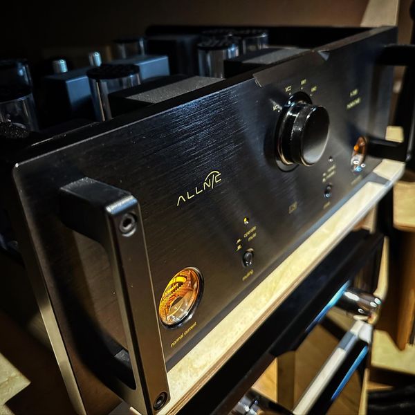

AllnicH7000唱放应该、而且可能会,在发烧友名人堂里愉快地走下去。鉴于其来自韩国一家不起眼的小型热情公司,其谦逊和不张扬的传统,它可能会在大众甚至可能从未注意到的情况下悄悄地做到这一点。就像Quad ESL、Nakamichi Dragon或Conrad Johnson Art一样,它是个性鲜明的音乐制造者,它定义并影响了整整一代的其他设计,其角色和声誉已经发展到非同寻常的高度,很少有单件音频设备能够达到这样的高度。它是市场上最早的 "超级音源 "之一,今天仍然是现存的、少数真正的LCR电感电容RIAA设计之一,它至今仍然是我们最畅销的产品,就其不低的价格标签而言,这也许是令人惊讶的。这是一个终身的音乐设备,它将吸引你,让你和你的黑胶收藏品在未来的几十年里保持非常体面的陪伴。

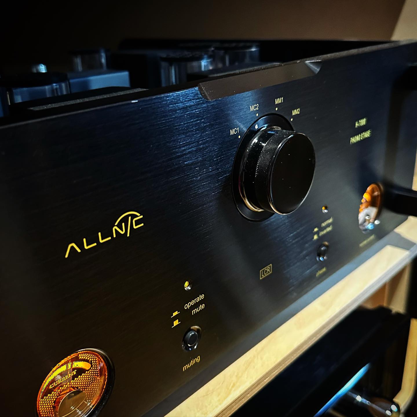

H-7000V 标配两组MC输入,以及两组 MM 输入。
MC输入包括一组电子升压(可预订)、一组坡莫合金升压变压器 MC 输入。 MC 输入的可变阻抗控制包含在带有双变压器升压 MC 输入的标准版本中;电子升压版本的阻抗可使用随附的插入式电阻器进行调节。
LCR多曲线均衡,这也是世界首创。Allnic 的多曲线 LCR 单元有 4 个转换点(250Hz、400Hz、500Hz RIAA 和 700Hz)和 4 个滚降率(-16dB、-13.7dB RIAA、-11dB 和 -5dB)。这意味着您可以享受在 RIAA 标准化之前发行的任何 LP。
