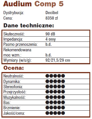

Audium Comp 5是我评测过的8000-15000波兰兹罗提价位的最佳扬声器之一。他们吸引并在某个时候开始施展魔法。测试扬声器已经很久没有这么令人愉快了。
作者:TomaszKarasiński,04/2011
