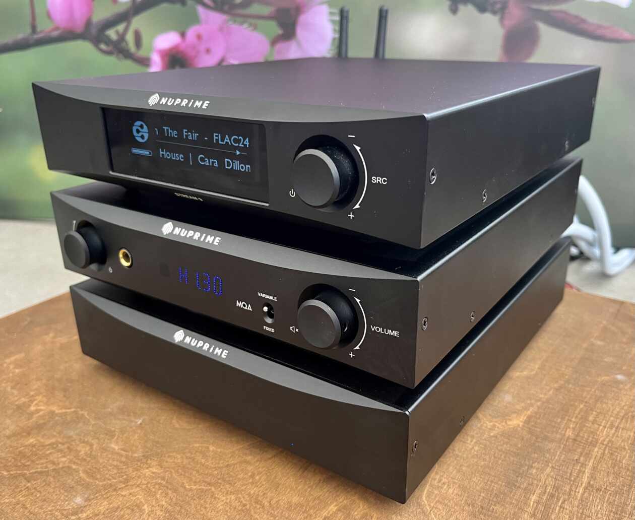

老派的发烧友,尤其是在我那个时代就开始感染的人,喜欢套装组合音响、玩叠叠乐。这是老生常谈了。对于那些需要视觉吸引力的人来说,套装组合仍然可以提供统一的外观,数字原住民需要流媒体的加入,就像他们需要空气呼吸一样。对于此类客户,德国经销商Visonik 可以从美国高保真音响制造商 NuPrime 的货架上找到合适的 9 系列音响组合。而且,整个组合外形小巧,既别致、又适合家庭使用。其前端是多功能的 NuPrime Stream9 流媒体转盘,我们早在 2022 年就对它进行过测试,从那时起我就每天都使用它。在这次测试中,柏林人(译注:代理商Visonik公司位于柏林)将新的 DAC-9X 数模转换器、前级放大器和新的 STA-9X 立体声功率放大器放在一起 --- 这个小而精的套装组合就完成了。我们认为,这是一个很好的组合。请参阅本评论。

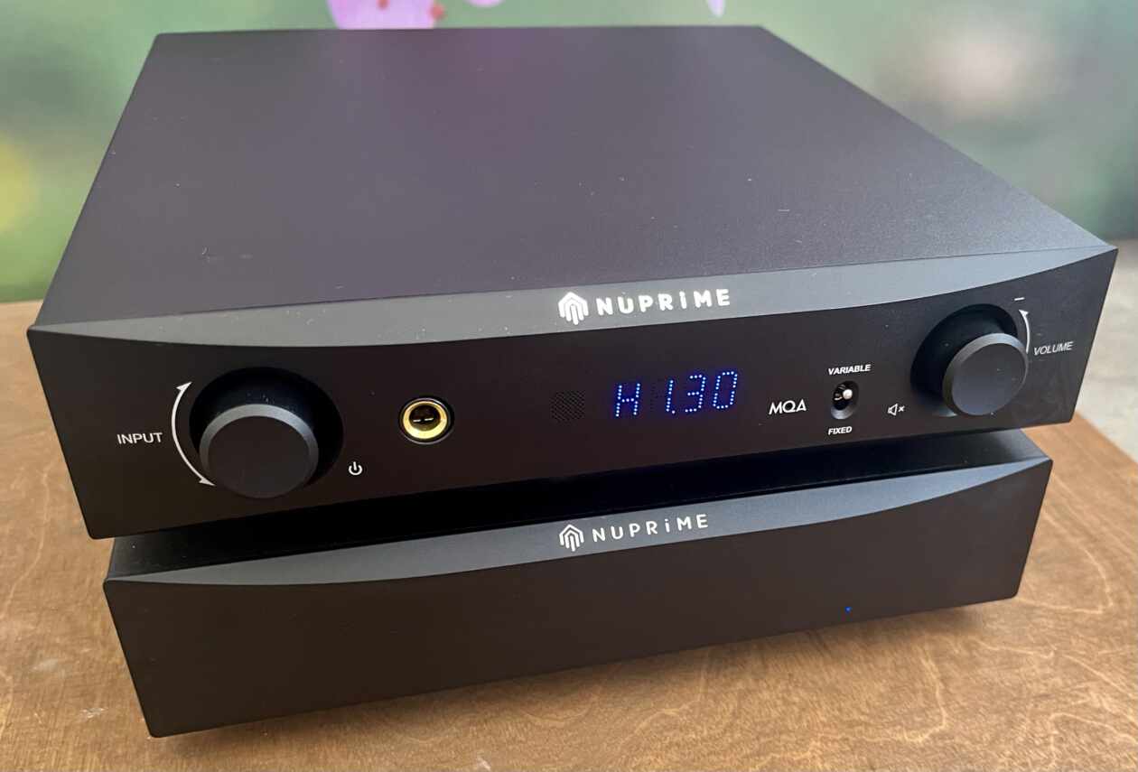

9X系列的所有产品都具有相同的机箱造型,尺寸匀称,约23.5厘米宽、28.1厘米深,高度6厘米左右,有黑色和银色两种机箱。正面横向呈柔和的弧形,因此顶部的宽斜面(上面蚀刻公司LOGO)和底部的长柜边形成了一个精致的形状,使 9X系列看起来更加纤薄。即使是三机叠加组合,也能以较小的占地面积给人留下深刻印象。DAC-9X STA-9X这两个专家的角色,也可以由带NuPrime IDA-8 解码合并式功放来取代,但既然我们已经如此节省空间,我们就想做大(功率)而不乱的

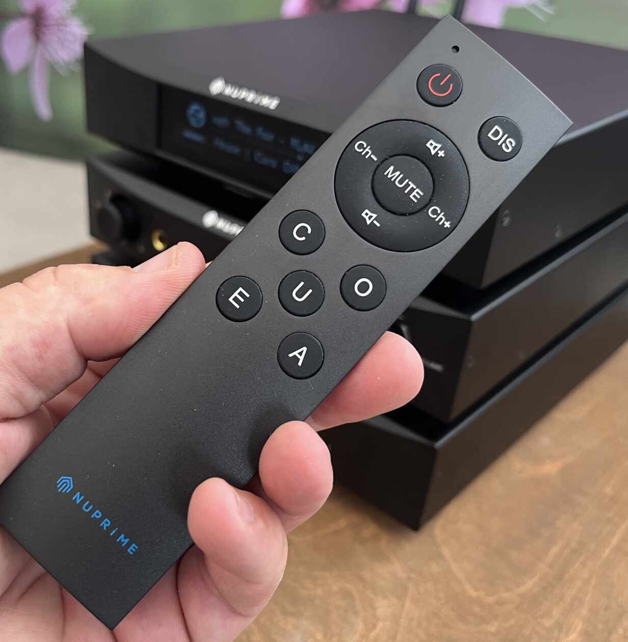

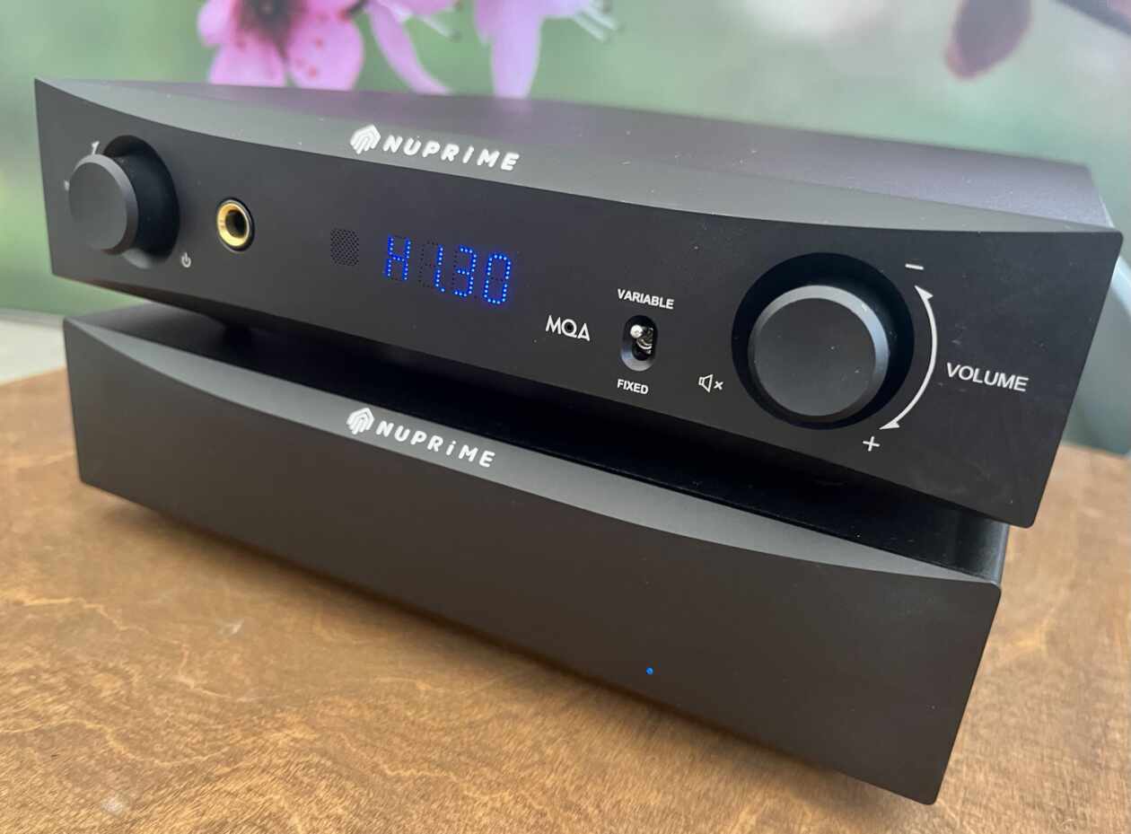

拆开包装后,两台9X 舒适地拿在手中,DAC-9X 2.5千克,STA-9X 4千克,给人留下了坚实的印象。它们被放置在四个专利减震脚座上,不仅确保了稳固、还有效地将设备与地台隔离开来。解码前级配有一个超薄遥控器,可操作待机、音量/静音、显示和输入选择等基本功能。一般来说,音乐爱好者对单台设备的需求不会超过这些。与 Stream9 一样,两台设备的机械电源开关都位于背面的电源插座旁边,三台设备的开关都在同一个位置。如果一个接一个地打开它们,只要稍加想象,就会产生秩序感的特征。没有发动机启动的声响,但有蓝色显示屏点亮起来。

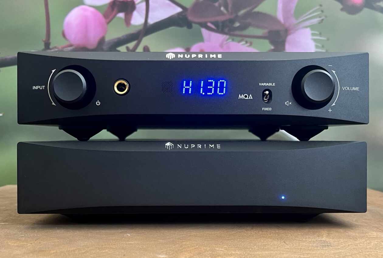

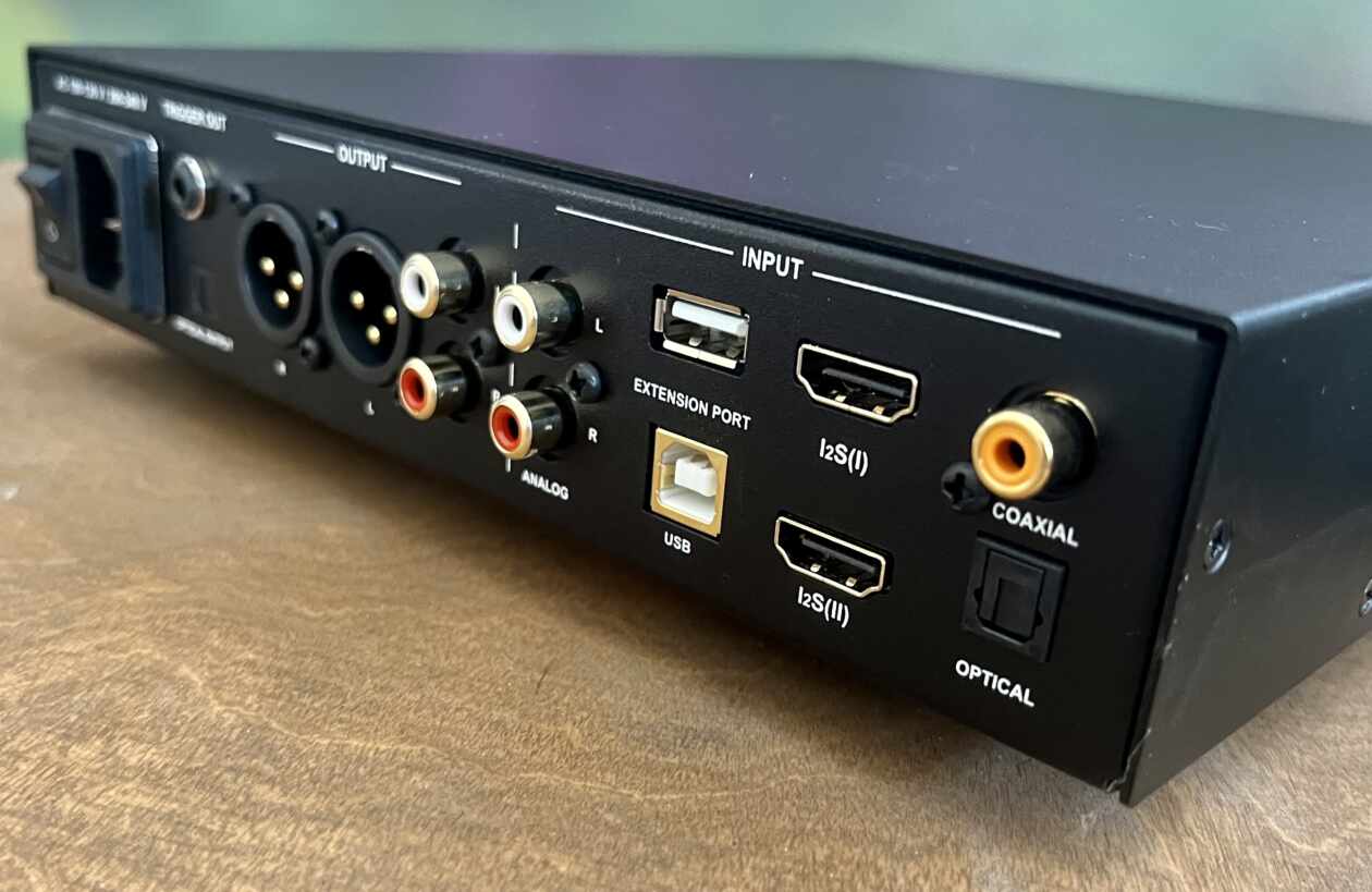

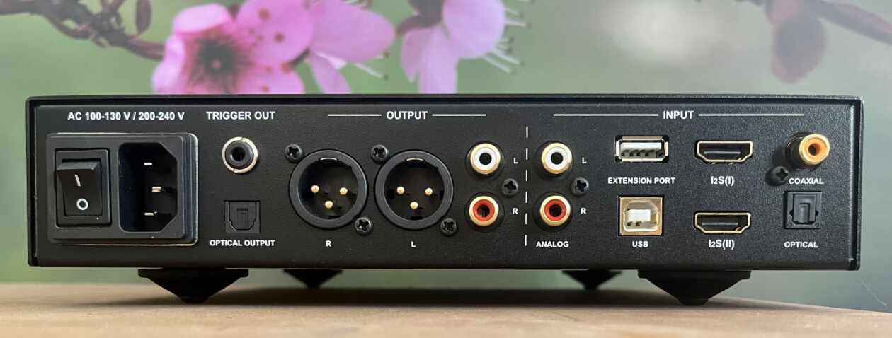

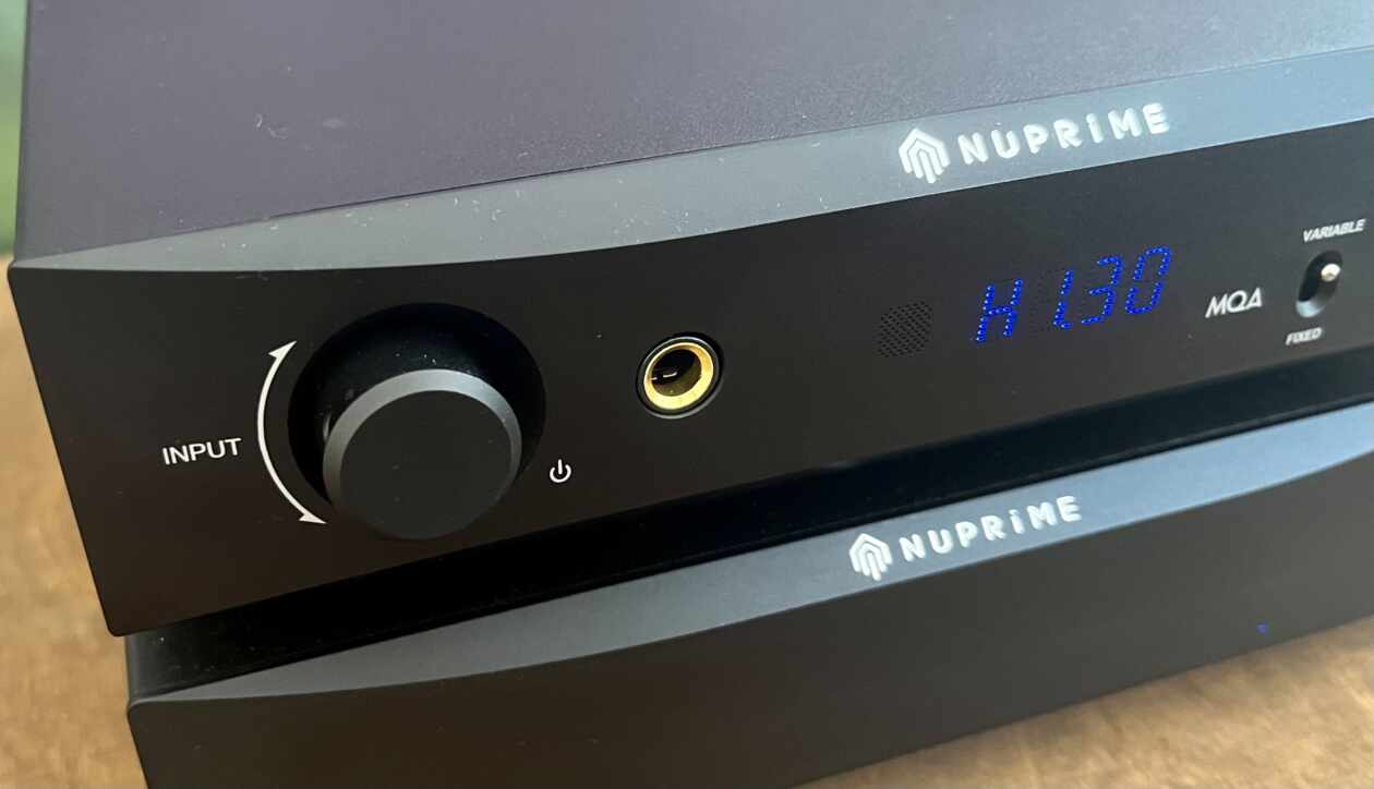

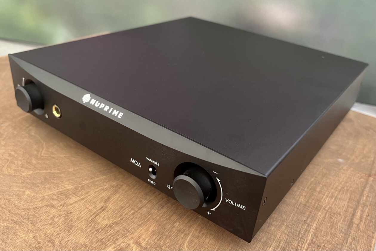

DAC 的显示屏巧妙地设计在正面中间,由细小穿孔的网格构成,在设备待机或者关闭时几乎看不到(尤其是黑色的)。显示屏提供有关音源输入、音量和暂短显示的规格信息。另一个 LED 指示输入的 MQA 信号。用于遥控的红外传感器也被一个个细孔隐藏起来。左侧的旋转旋钮可用于切换信号源右侧的旋转/按钮可控制音量和静音。旁边的拨动开关用于在可变和固定输出之间切换。同样在前部, 6.3 毫米耳机插孔引人注目。后面板密密麻麻,但很容易接驳,除了电源接口外,紧凑的面板上还有 6 个输出端口和 8 个输入端口。您可以在下面的技术部分了解这些插座。还有一个联动触发输出。

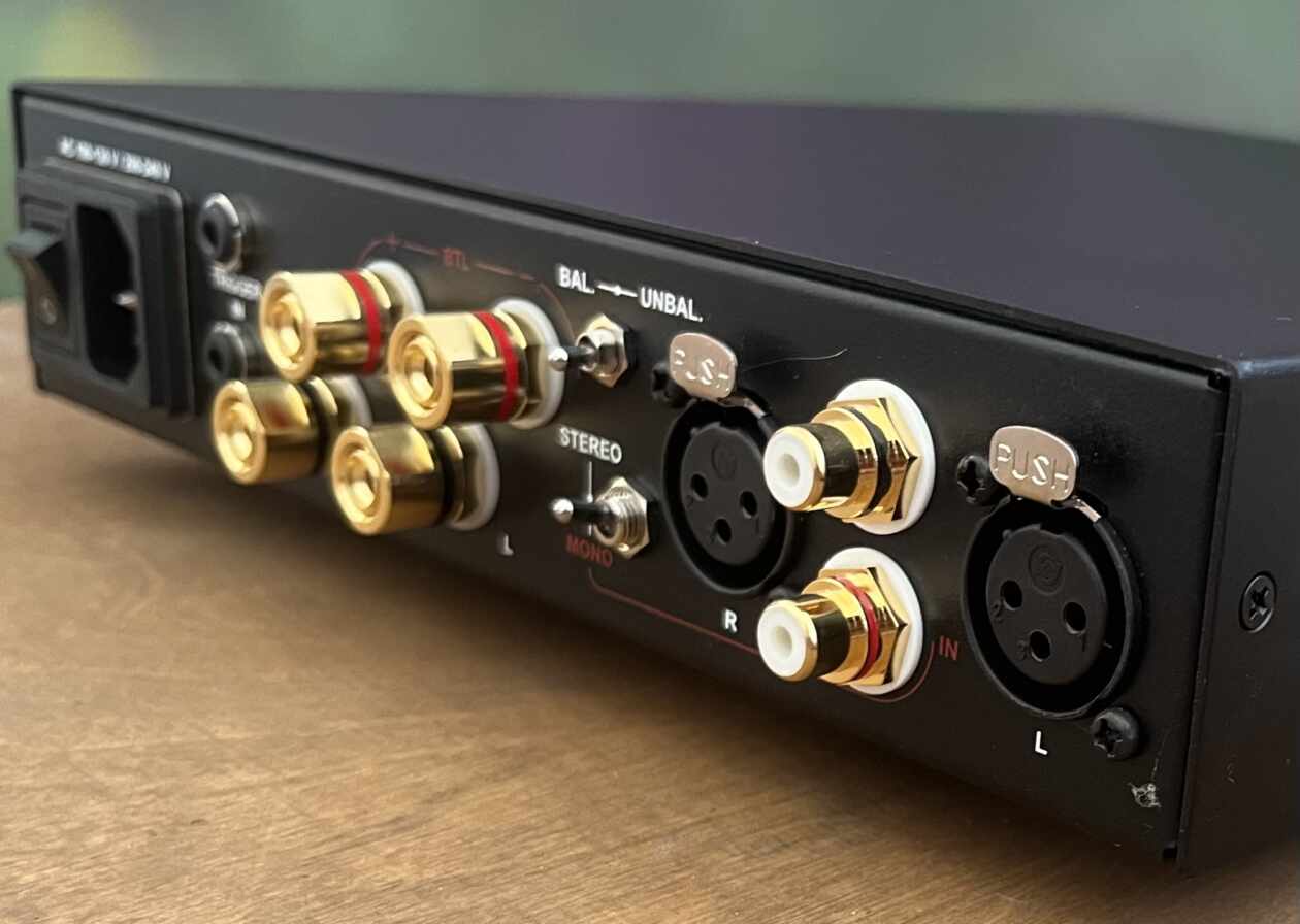

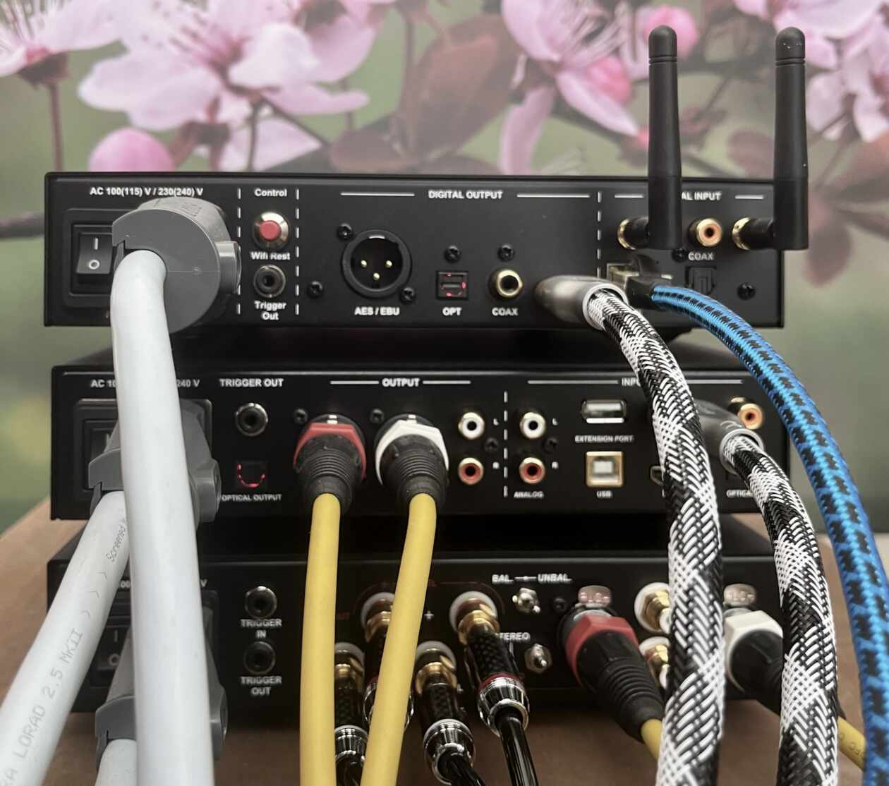

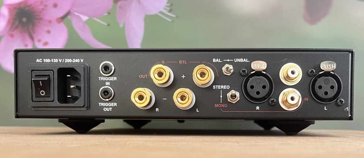

功率放大器的后部与 DAC 一样紧凑。除了电源连接外,这里还有一对联动触发输入和输出、一对实心的立体声音箱线端子(即四颗插座、带香蕉插中心孔)以及立体声 RCA XLR 输入各一对。一个拨动开关决定RCAXLR哪一个处于激活状态;第二个拨动开关用于激活单声道模式。正面的布局很清晰,功率放大器的前面板非常简单,只有一个蓝色 LED 指示灯,以提示开机准备就绪。
迅速连接组合。我总是说套装组合,因为这样可以节省聆听室的空间。当然,设备也可以并排放置,这样非常别致,连接起来也更方便,但当然需要更多的地面空间。我将带有管状香蕉插头的 BoaAcoustic Mercury 音箱线连接到功率放大器。这种连接方式非常适合紧凑的空间。Sommer模拟信号线 Epilogue XLR 则连接 DAC-9X

NuPrime DAC-9X 是一款数字/模拟转换器,集成了前级功能,可管理模拟 RCA 输入。在数字输入方面,有一个TOSLINK光纤、一个同轴、两个 I2S/HDMI、一个 USB 和一个用于蓝牙/流媒体的扩展端口;在数字输出方面,有一个TOSLINK数字光纤;模拟输出则有一对RCA立体声和一对XLR平衡。两个 ESS 9028Q2M SABRE 2 芯片用作 D/A 转换,可处理高达 384 kHz/32 位的 PCM 以及 DSD256MQA(母带质量)。

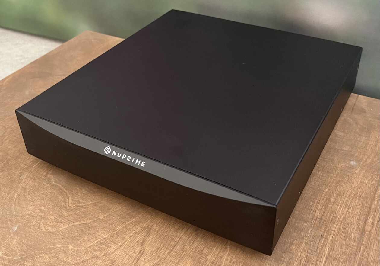

X 版本的 STA-9X 立体声功率放大器的电路经过修改,安装了一个扩大了容量的线性电源,以及额外的滤波器,用于改进内部信号处理。NuPrime 在此采用了分立式 A+D 类混合功率放大器的概念,它由一个 A 类前置放大和驱动级以及一个 D类功率级组合而成。开关功率放大器可以提供高功率储备,但会受到开关抖动的影响,为此,NuPrime 特意采用了经典的纯模拟线性电源,由于其设计改良开关抖动,因此对音质大有裨益。功率放大器可以桥接为单声道,从而将输出功率从 2*130 瓦增加到1*330 瓦。
