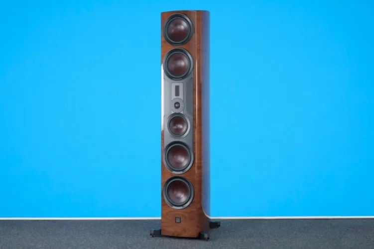

Dali Epikore 11音箱高160厘米,是迄今为止我们在听音室安装的最高的音箱。不过,这样的高度也确保了七个驱动单元能够舒适地安装在略微向外弯曲的障板上。这些驱动单元将频率范围划分为低频、中频和高频。那么它是三分频设计吗?Dali Epikore 11并没有这么简单。音箱底部的大型分频器将音乐分为四路半。
上面的低音单元与下面的低音单元的任务略有不同。它们会消除彼此不可避免的错误。
我们人类仍未能推翻牛顿的发现。因此,重力仍然迫使音箱坐在地板上。部分声音会因此从地板上反射出来,到达您耳朵的时间会有所延迟。某些频率可能同时作为直达声和延迟反射声到达您的耳朵,低音范围尤其会受到影响。在最坏的情况下,这些频率会重叠并相互抵消。达尼对两个上面的低音单元进行了不同的调谐,因此您不必担心频率漏洞的问题。上面的低音单元比下面的低音单元更注重低频,从而将低频能量导向远离地板的方向。当然,它们的声音也会传到地板上。不过它与音箱之间的距离经过精确计算。因此,两个反射的声音成分会相互抵消,并相互均衡。

达尼成功地为Epikore 11量身定做了一件豪华礼服,将达尼的典型特征融为一体。深红色的振盆和混合高音单元令人一眼就能看出这是来自于达尼的音箱。箱体是在高温下压制成型的,然后再用木皮包裹。您可以选择三种高光饰面:黑色、胡桃木色或栗色。
理论上,您可以使用实心接线柱将低音与其他频率范围分开。或者,您也可以像这里一样使用所提供的电缆桥架。
音箱的饰面处理和整体做工都达到了最高标准。高音单元和中音单元的深色铝板或后部的磁极接线柱等细节使设计更加清新。当然,它们也足够坚固。
