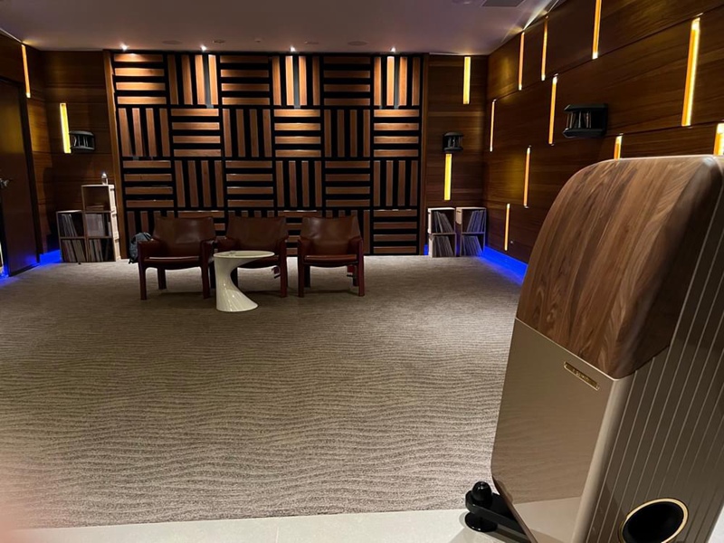

那么,音响迷的聆听空间残响时间大约要多少才是适当呢?非常难说,因为残响时间的长短跟聆听空间的大小有关系,聆听空间较大者需要较长的残响时间,聆听空间较小者需要较短的残响时间。我推测家里的聆听空间如果在五、六坪左右,残响时间可能要低到0.3秒。更大的聆听空间残响时间可能容许到0.6秒。问题是,什么是0.3秒?什么是0.6秒?
如果没有量测工具,音响迷要如何判断聆听空间的残响时间适不适合?用自己的耳朵听,不过难免会受到长期居住环境的习惯影响,例如长期住在比较吵的环境中,可能会比较能接受较长的残响时间。反之,长期住在安静环境中的人,可能会比较喜欢较短的残响时间。我的建议是在聆听空间中以平常音调讲话,不能听到有尾音,但也不能干,更不能觉得讲话吃力。如果讲话觉得轻松又清晰,还带着丰润,那可能就是你想要的残响时间。
残响时间的长短跟频率响应曲线一样,都是影响声音好不好听的要素之一,虽然难以捉摸,但还是要想办法以居家空间的家具、物品、吸收、扩散来达到自己想要的听感。
