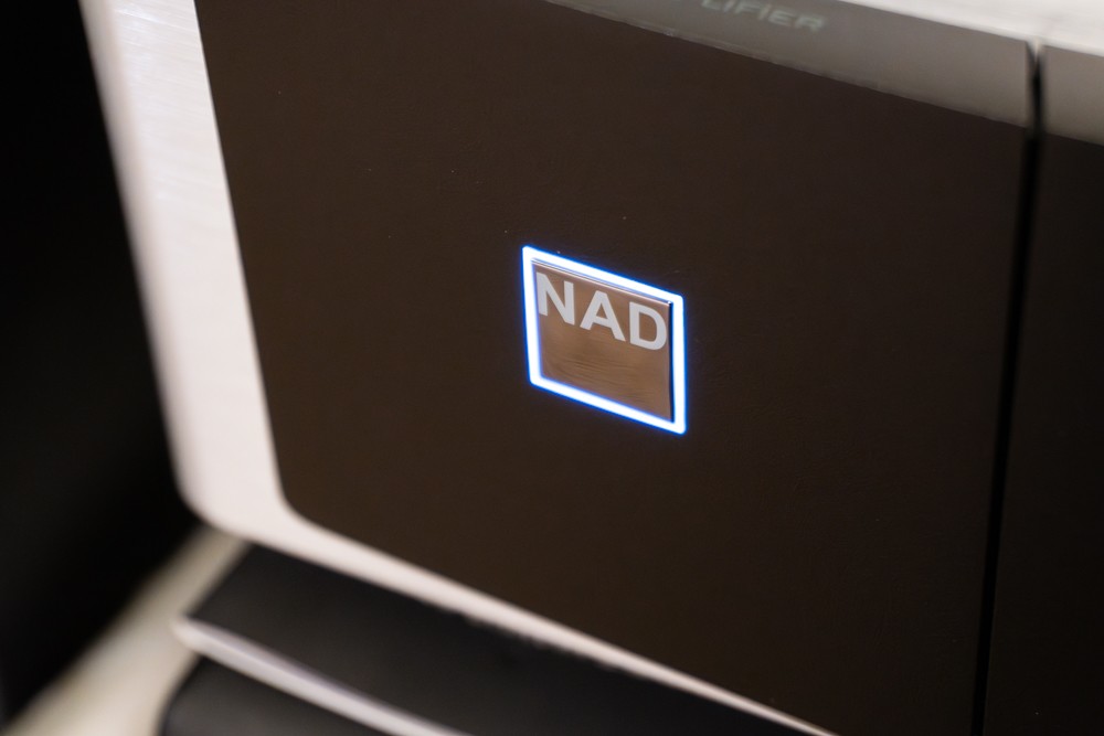

接着来看 M23 后级扩大机。M23 是 Masters 系列旗舰后级 M22、M22 V2 一脉相传的后继机种,内部搭载的 D 类放大模块由 Hypex nCore 升级为目前最受瞩目的 Purifi Eigentakt,结合 NAD 自行设计的高效率交换式电源,可提供左、右声道各 200瓦 / 8Ω 或 380瓦 / 4Ω 的连续输出功率,如果将左右声道桥接成单声道输出,功率更可提高至 700瓦 / 8Ω。
Eigentakt 是 D 类放大宗师级人物 Bruno Putzeys 现阶段的最新力作,为何说是现阶段呢?Bruno Putzeys 多年来开发出 UcD 和 NCore 模块,规格、性能和声音表现不断进化,Eigentakt 则是他和 Lars Risbo 与 Peter Lyndorf 共同创立 Purifi Audio 后的作品,相较于 UcD 或 NCore 不可同日而语,未来 Bruno Putzeys 还会做出什么样的 D 类模块尚不可知,但知道的是,Eigentakt 是他现阶段的颠峰之作。重点是,M23 用的还不是一般的 Eigentakt 模块,而是 NAD 客制化的方案。
M23 用的 Eigentakt 模块,是经过 Purifi Audio 授权,由 NAD 自行生产的客制版本,而不是现成的制式化成品。目前除了 M23,NAD 也在 M33、M28 和中阶的 C298 等机种上采用此模块。
具有超优规格
Eigentakt D 类放大器有何特别之处?它的 THD 总谐波失真、IMD 互调失真和输出阻抗都非常低,低到可以忽略的程度,这让 Eigentakt 几乎没有任何本身的音色,又能轻松处理庞杂的音乐讯号,适合播放任何类性的音乐,即便是编制十分复杂的音乐也不是问题。此外 Eigentakt 的输出阻抗极低,也就是说阻尼因子很高,对音箱有更好的控制能力。搭载了 Eigentakt 模块的 M23 在规格上确实不凡,THD 低于 0.00069 %,阻尼因子大于 800,讯噪比高于 127 dB(200W into 8Ω),频率响应在 20Hz 至 20kHz 范围内正负误差仅 0.06dB,称得上是世界水平。
