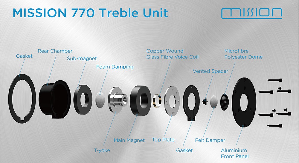

高音采用微纤维编织成型的软半球单元,质量非常轻,并具备些微的阻尼效果,搭配上高磁通量铁氧体磁铁,具有非常平顺的频率响应,且谐振频率控制在分频点以下,以利和中低音单元完美衔接。
