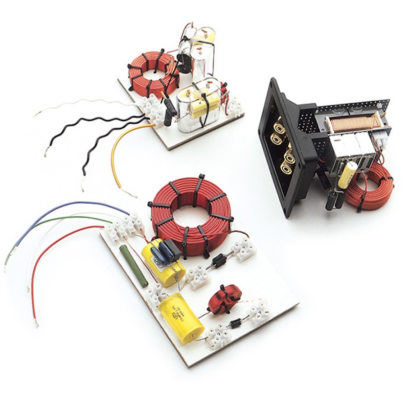

Tribe Tower 采用独特的 1/2 音路设计,搭载 1 颗 33mm 丝质软半球高音单元 ,以及 2 颗自家设计的 4 吋 Torrent 中低音单元 ,高音有设低频截止点,且只做一阶分音,中低音则完全不做分频,让扩大机功率得以几乎没有阻碍地直达单元 。由于中低音不用分音器,更有助于相位的正确,声音更精准。除此之外,Torrent 单元 具有独特的音圈和磁路设计,频率响应平坦又宽广,又能承受长冲程运动,低频表现自然优异。
Tribe Tower 的分音器线路虽然简洁,却也有着独到设计。它不仅用料非常好,而且组件之间不用焊接,而是用压接的方式接合,Totem 认为这样的声音最好。Tribe Tower 在音箱制作方面也十分讲究,箱体板材之间使用复杂的斜接方式(lock-miter),强度比一般 V 型接法(V groove)高出五倍,使音箱整体结构更为强固,更有利于抑制谐振。
