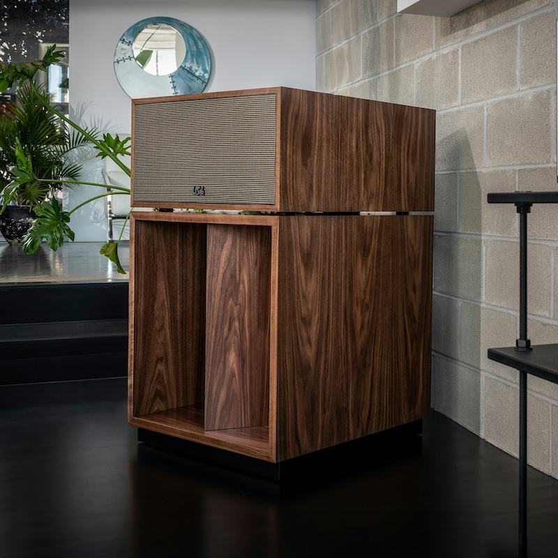

Klipsch 旗下的经典款式号角音箱 La Scala 推出 AL6 版,外观仍维持最早期的样式,内部则用上 Klipsch 最新开发的技术,让老经典也能拥有现代的性能和声音表现,绝不退流行。
La Scala AL6 在整体结构上仍遵循 Paul W. Klipsch 在 1963 年推出时的设计,高音和中音单元都是压缩驱动单元搭配号角开口,低音为大口径单元搭配背负载号角音箱,是最纯粹的号角音箱。La Scala AL6 最新的应用则是加入了主动式分音,让使用者得以选配外置分音器,让传统号角音箱有更多可能。
La Scala AL6 的主动式分音技术得自旗舰音箱 Jubilee,称之为 Heritage Active Crossover,并针对 La Scala AL6 的需要进行细部调校。Heritage Active Crossover 主动式分音器以 DSP 处理为基础,可调整时间和相位,还具有 EQ 调整功能,便于适应不同空间条件或听感口味的需求。由于采用选配方式,用家可以使用 La Scala AL6 内建的被动式分音器,或另行购买主动分音器,以获得更强大的功能。
La Scala AL6 的单元也有许多革新,像是高音的 K-771 压缩驱动单元延长了相位锥,可降低声波抵消,并提升扩散角度和清晰度。中音的 K-1133-HP 压缩驱动单元则比 AL5 整整大了 1 寸,变成 3 吋,可增加传至喉部的音压,让中频更为饱满。此外,中音的 K-406M 号角还采用新开发的 Mumps 技术,进而提升中频覆盖范围,让音场更为开放。
La Scala AL6 的效率高达 103dB,最大音压 120dB,承受功率为 100 瓦,瞬间更可承受至 400 瓦,小管机或大功率晶体机都能获得良好的搭配。外观方面,La Scala AL6 采用天然木皮,并提供美国胡桃木、美国赤褐木,以及黑灰色三种木纹的选择。
