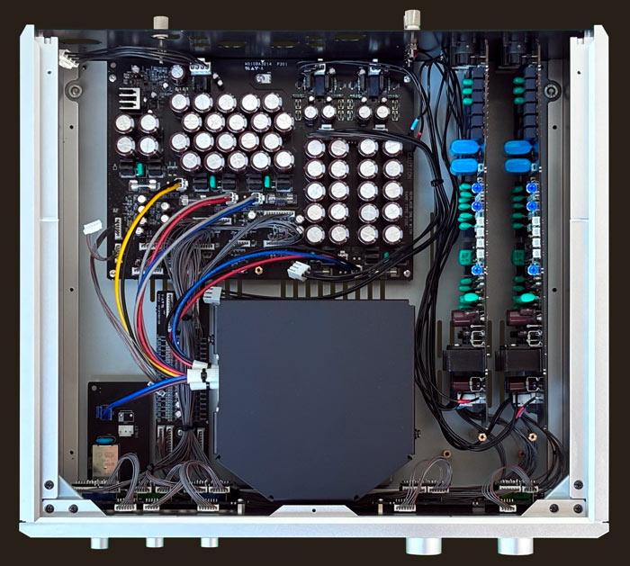

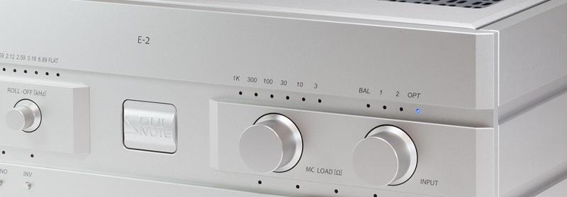

E-2 ver.2 唱头均衡器内置的光学唱头专用端子部分,采用了 E-3 中使用的电源分离线专用 XLR 端子,借此能最大限度发挥光学唱头的优势。
同时,光学唱头用的模拟电路也直接搭载了 E-3 采用的 全平衡无反馈「New Type-R 电路」。至于 MC / MM 电路,则透过重新设计偏压电路等简化手法,大幅提升了音质水准。
MC 负载则支援至 1kΩ。包括 EQ 曲线可变功能 在内,原始机型的多样化功能也全部延续。此外,光学唱头专用端子:采用 E-3 搭载的电源分离线专用 XLR 端子 → 能最大限度发挥光学唱头的优势。
产品特点:
光学唱头用类比电路:完整搭载 E-3 采用的全平衡无回授 New Type-R 电路。
MC/MM 电路:重新设计偏压电路并简化结构 → 大幅改善音质。
无固定顶盖:提高间隙以增强开放感,其他机体结构亦承袭 3 系列的设计 know-how。
MC 负载:支援至 1kΩ。
EQ 曲线可变功能:完整继承原始机型的多功能设计。
*所谓 New Type-R 电路,是指由对 GND 放大与对 GND 发射极跟随器所构成的全平衡无反馈电路的总称。

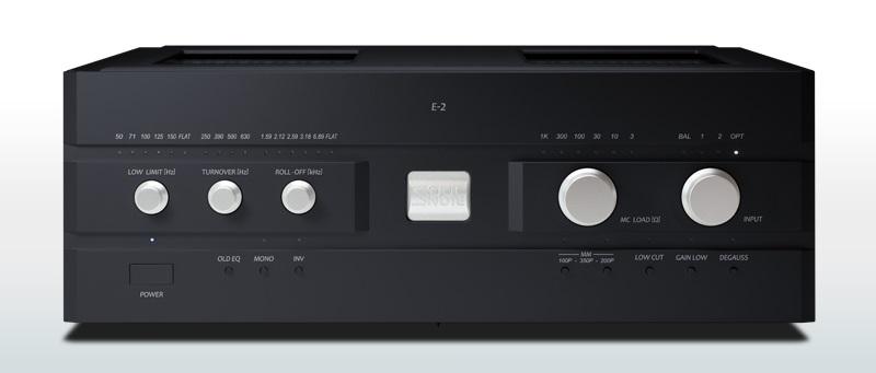

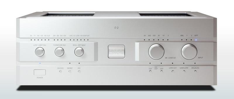

品名:E-2 VER2 SF(尊荣银) / E-2 VER2 BF(尊荣黑)
输入灵敏度:MC:0.4mV、MM:5mV、OPT:70mV
增益:MC:77dB、MM:55dB、OPT:32dB
额定输出电压:平衡(BALANCE):3.0V、不平衡(UNBALANCE):1.5V
RIAA 偏差:±0.2dB
MC 负载阻抗:3Ω、10Ω、30Ω、100Ω、300Ω、1kΩ
MM 负载电容:100pF、200pF、350pF
MM 负载阻抗:47kΩ
等化器频率 ROLL-OFF [kHz]:1.59、2.12(RIAA)、2.59、3.18、6.89、FLAT
等化器频率 TURNOVER [Hz]:250、390、500(RIAA)、630
等化器频率 LOW LIMIT [Hz]:50(RIAA)、71、100、125、150、FLAT
