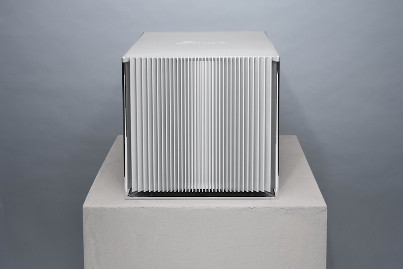

Burmester 推出他们全新世代的后级扩大机 259。原厂称 259 可谓为一场「宁静的革命」。因为这台新后级,即便是在极端负载的条件下,也能提供极致的控制力,发挥卓越性能。
Burmester 是一款立体声后级,对应 4 欧姆负载每声道有 465W 输出,对应 8 欧姆时更有 950W。若用家需要更大的功率,原厂也可将之作成单声道版本,如此推力更大、声道分离度更好。为求对音箱更好的控制力,Burmester 一向主张扩大机的阻尼因子要高。259 也不例外,高于 5000 的阻尼因子,让它在驱动音箱时,得以提供清晰、快速且稳定的低音。
Burmester 259 不只是功率充沛,它更致力于追求极低的噪讯和失真,如此才能展现极致的透明度,才能重现最多的细节信息。因此,作为一台 950W 的巨兽,259 的失真率仅有 0.0006%,讯噪比更达到 125dB 的水平。
要能让扩大机提供如此大的功率,还要有极低的失真和噪讯,就要在机器工作温度的控制上下功夫。Burmester 透过大型铜排与清楚的分区架构,提高电流传输的稳定,不受到温度的影响,也不会产生热噪讯。透过内部的热对流,以及这些精心规划的机械结构,达到最佳的热管理。这使 259 就算面对高负载与大动态,也能保有优异的工作状态。
259 的机箱为一 45 公分见方的立方体设计,机箱表面保有自家经典的金属加工美学以及极致的镀铬工艺,让259 不仅是一台音响器材,也能成为家中最美的视觉焦点之一。
