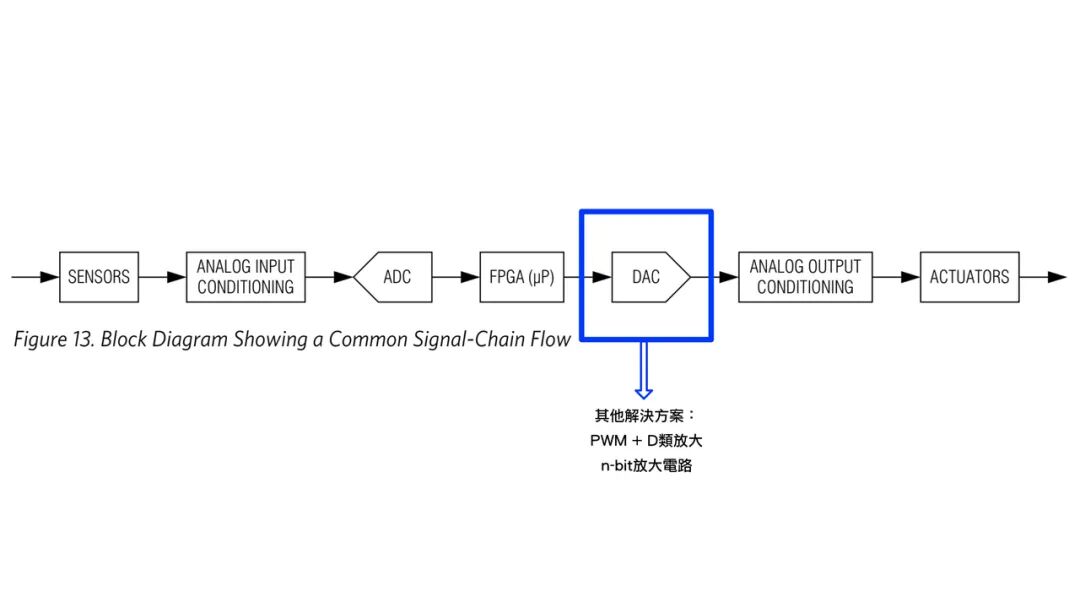

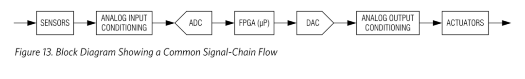

FPGA在音响的应用,最常看到的就是数字讯号处理。也是大家认为的「数字模拟处理」。从这里开始,其实我们都犯了错,因为FPGA输入输出是属于数字数字(Digital to Digital)。原则上,要能够构成一个完整的数字模拟的流程,FPGA芯片后面一定要有数字模拟的机制才能够完成。下图是讯号处理路径的图,可以参考一下。

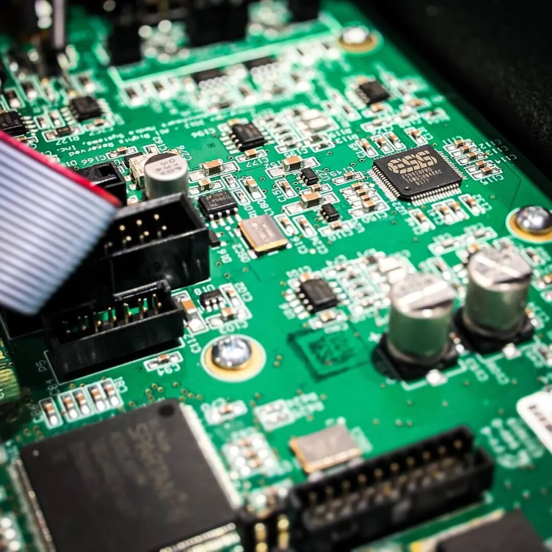

看到这里,大家是否会想,那么,象是Playback Designs、EMM Labs、Chord Electronics、dCS、Nagra、MSB、Rockna Audio还有PS Audio⋯⋯等品牌他们是怎么处理的?如果有拆开过那些器材的上盖,或是看过别人拆上盖的俯拍图,基本上是看不到市售的DAC芯片,像是ESS、AKM、Texas Instrument或是Wolfson,那他们是怎么处理FPGA芯片的输出呢?
再回到刚刚的图,我们多加了个东西:
刚刚所提到的品牌,他们通常也是用这样的方式去处理FPGA输出后的数字模拟转换的行为。但是为什么是使用PWM + D类放大或是n-bit放大电路呢?目前最常见的做法是用PWM (Pulse Width Modulation) 。PWM可以产生1-bit讯号来控制D类放大器。不过,因为PWM是以升频的方式来进行转换控制,虽然会有很好的讯噪比 (SNR),但同时也带来了谐振与非谐振失真,所以在设计的过程中,noise shaping还有其他防干扰处理都必须小心设计。而,n-bit电路的例子就象是MSB、Rockna、TotalDac那样的R-2R Ladder DAC架构,以多个电阻来控制讯号。

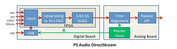

而这样的解决方案,从90年代就有相关的学术论文与实际产品出来。随着科技工业制程的进步,这类的设计也使得现在的一个完整的数字模拟转换器产品比早年的更有效率也更加好听。以PS Audio的图表为例,

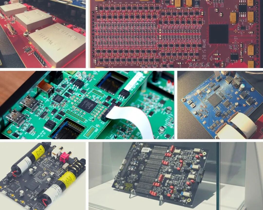

下图是几个具备自主开发能力的品牌他们的DAC板的细节

有的品牌的选择使用现成的DAC芯片,向ESS、AKM、Texas Instrument或是Wolfson订制以某个型号的芯片来用,开启、关闭一些需要与不需要的功能,剩下的就以FPGA来撰写自己的数字滤波逻辑、时钟校正⋯⋯等数字讯号处理的功能。例如说Benchmark DAC3、AURALiC的DAC产品、Linn、Boulder⋯⋯等,就是采用这样的方案来制作自己的产品。下图为Benchmark DAC3的内部图:

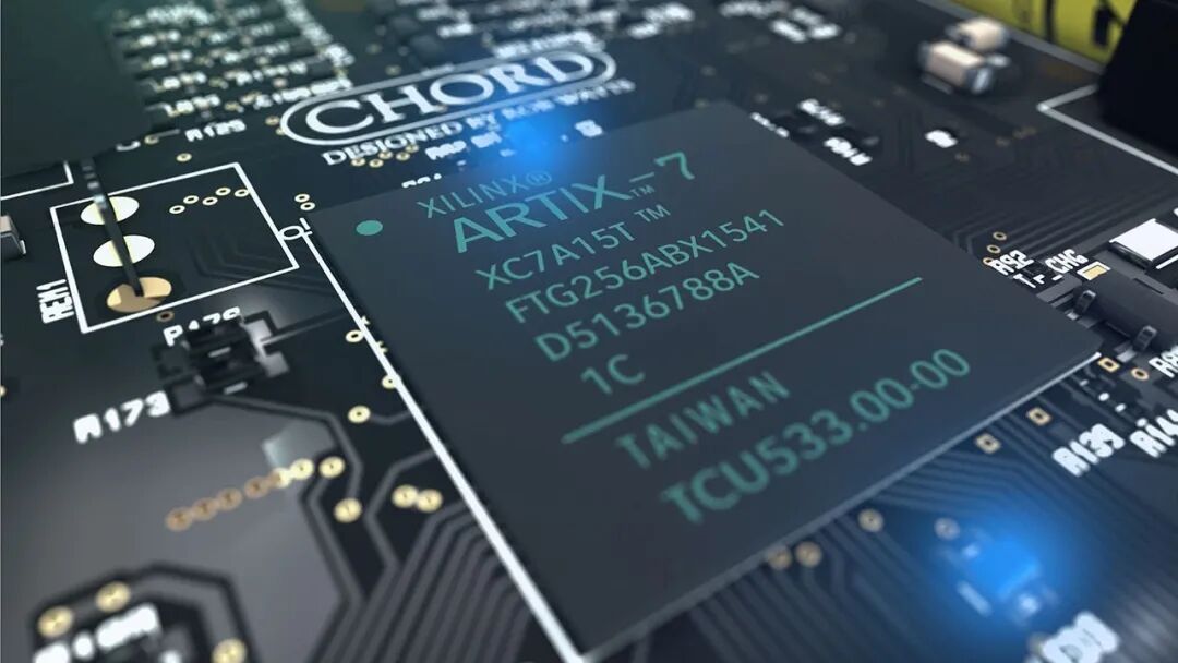

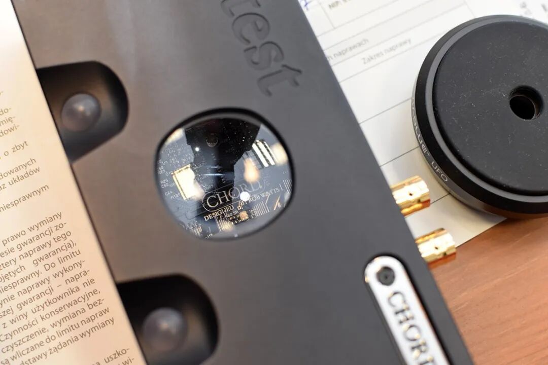

然后,回应到开头说的Chord Electronics的事情,仔细看过Hugo、Hugo 2的电路,根本就没有其他品牌的DAC芯片!Chord在FPGA芯片后面用了他们的「4e Pulse Array Discrete DAC」,来完成FPGA到完整数字模拟这段路的拼图。也呼应了我们前面说的,FPGA输出最后还是需要一个机制来完成数字模拟的程序。
